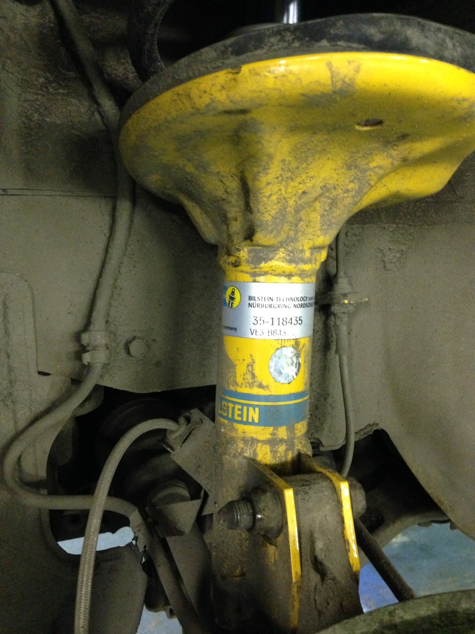

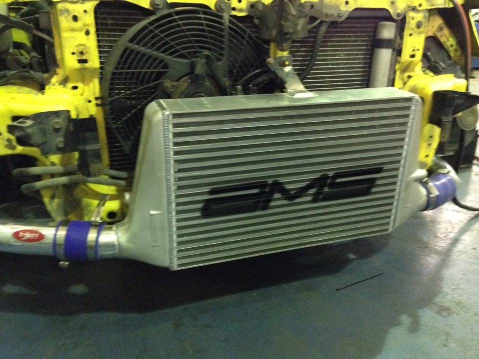

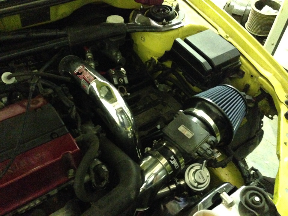

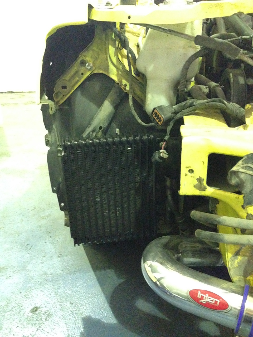

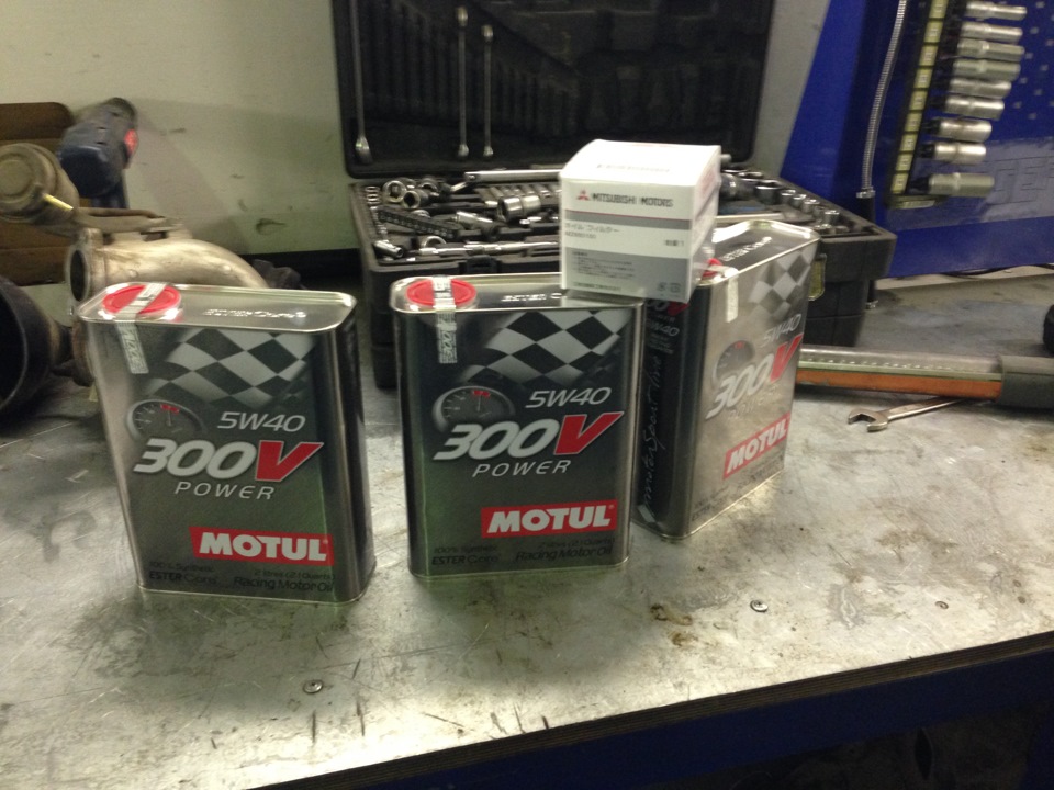

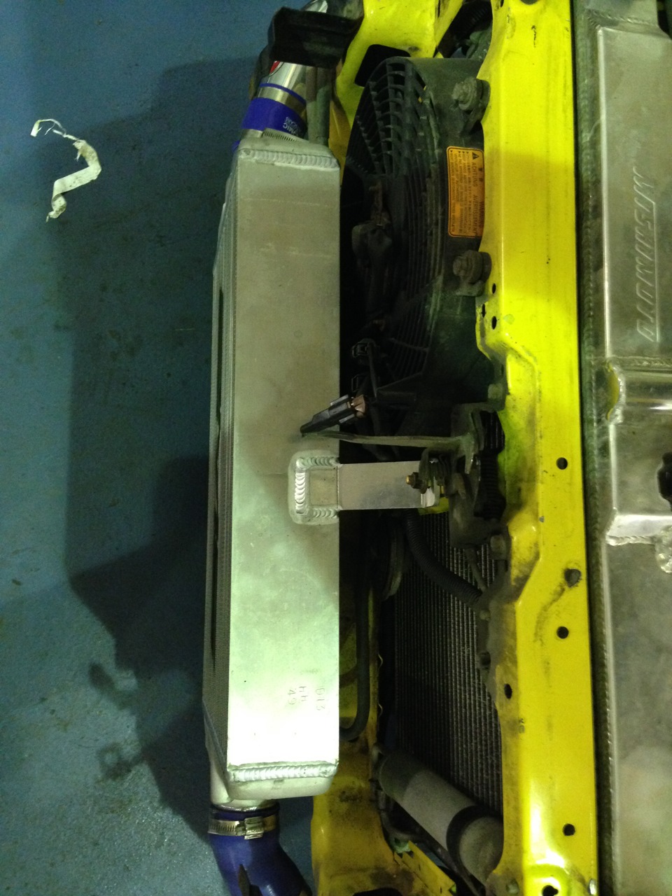

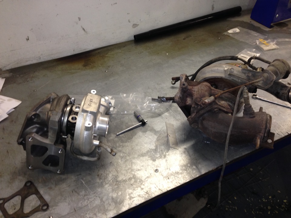

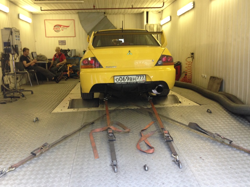

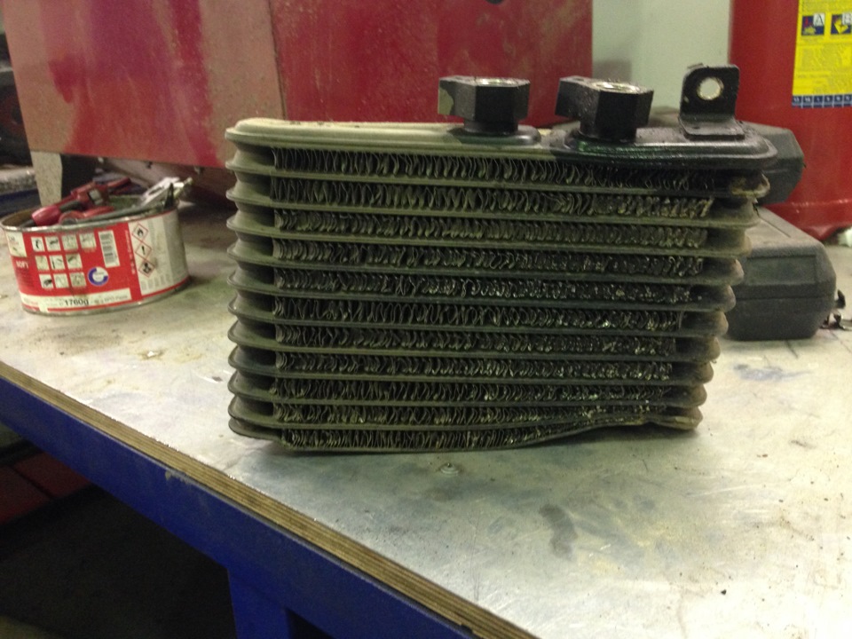

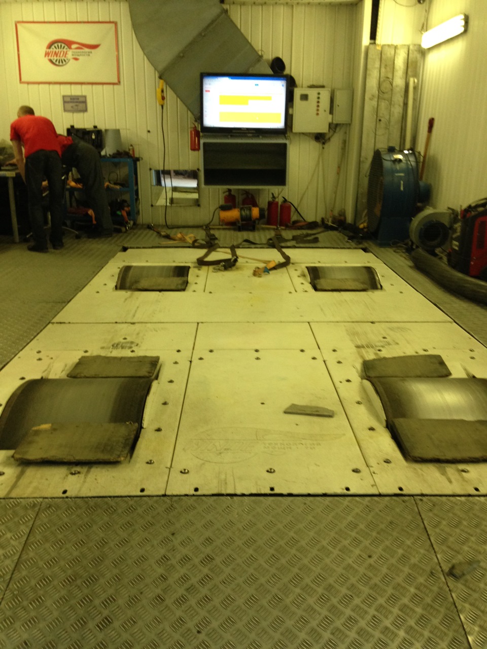

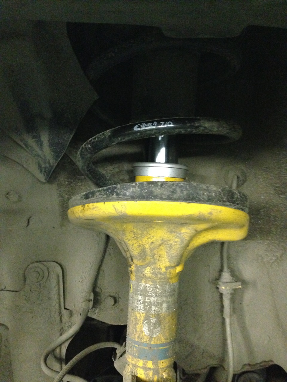

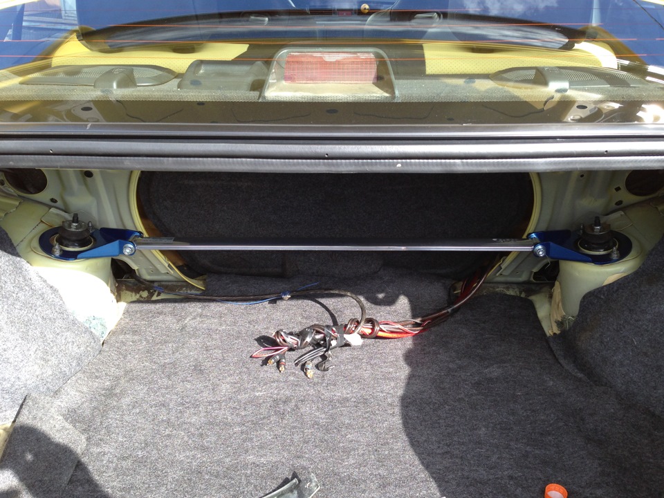

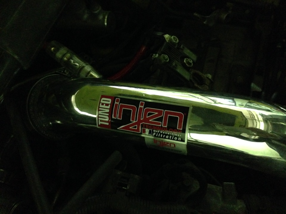

Всем Привет !Вчера по бывали на стенде Настроились (счастья полные штаны ) но об этом потом .Пишу список что установили и сделали на EVO. 1. Впуск + пайпинг — Injen 26000 т.р 2. Интеркулер — AMS 35000 т.р. 3. Клапан — RS 8000 т.р 4. Форсунки — DW 850 18000 т.р 5. Свечи — HKS 4000 т.р 6. Маслокулер родной (старому хана мятый) 14800 т.р 7.Топливный насос- Aeromotive 340 8500 т.р. 8.Топливный регулятор -Aeromotive 10000 т.р 9.Трёх портовый соленоид 4500 т.р 10.Комплект аморт.- Bilstein+Пружины Eibach 49000 т.р 11.Новая турбина Evo 9 (Старая чуть гнала) 45000 т.р 12.Всякие переходники, прокладки, силиконы, шланги, фитинги, пробки и т.д. 16000 т.р. 13.Замена всех жидкостей +масла +фильтра 11500 т.р 14.Задняя распорка — CUSCO 8000 т.р 15. Настроика +стенд оренда 28000 т.р 16. Работа по установки и замен всего и прочего 40000 т.р 17. И в конце списка хочу поблагодарить всех участников работ над EVO .А Это сервис на Новоалексеевской 16/5 отличных ребят знающие своё дело Паша, Ильяс Спасибо вам, а также Игорю Мощному и мистеру TAKATA )) из GRID Performance . Итог: 400 Л.С / 500 Hm

пик момента в 500нм на 5300 это просто мрак какой то…
Будь добрым подскажи ваш родной маслокуль какой давляк держит? Ну и номерок если не сложно. Да и фиттинг вход/выход 10ан или 8ан
Привет я добрый))), но подсказать с этим вопрос не могу ему отпишись ответит zilbie

Круть/! Но что я нигде в бж не нашёл описание эмоций от изменения динамики и замеров
РС байпас стоит около 4000 новый на экзисте.
Маслокуль можно было взять мишимото какой-нибудь, раза в 2 дешевле. И даже с вентилятором.
Топливный насос и (особенно) форсы притащить из-за бугра тоже дешевле. Хотя 400 с лишним я и на сток эво форсах снимал.
Впуск и пайпинг, кулер можно было вообще не брать. Купить нулевик апекси с переходником за 200 баксов + экран к нему состряпать.
Для 270 валов и такого конфига лошадок маловато, честно сказать.
Да, возможно было можно и меньшими расходами решить эти силы, но я захотел именно так, надёжней . И ждать из за бугра я не хотел .А что по силам мы раскачали до 420 сил, но решили оставит 408 дабы пожилеть её .
Че-то я не увидел валов в списке. Валы есть на тачке?
привет. а валы сток чтоль ?) или я не заметил их в спек листе…
Привет, валы 270.
Поздравляю. Хороший резалт. Но ценник просто космос.
Мощность и момент с маховика?
Поршневая, шатуны сток?
Спасибо, мощность с мах. и поршневая и шатуны сток.
