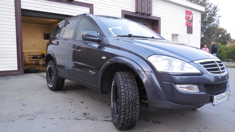

Поскольку в наличии имеется два велосипеда, а перевозить из в салоне крайне неудобно, задумался я о велобагажнике.
Вариантов перевозки было три:
— багажник на рельсы крыши (дорого, нужны поперечины, вкорячивать неудобно)
— багажник на заднюю дверь (дешево, но шанс поцарапать ЛКП двери в местах прилегания)
— багажник на фаркоп…
Третий вариант показался самым интересным, поскольку фаркоп можно будет использовать и по прямому назначению, т.е. для перевозки прицепа с грузом.
С багажником определился почти сразу — Thule Express 970. Быстро ставится/снимается, занимает мало места при перевозке.
Поиски фаркопа привели к мысли, что хочу вариант под американский квадрат. Выглядит очень аккуратно, ничего не торчит со снятой насадкой, есть возможность воткнуть другую насадку, например с шаклом.
Наткнулся на кайрон-клане на ветку с фаркопами производства ДЗК, почитал, да и заказал себе фаркоп "с подрезкой бампера" (их два вида бывает).
Отправили фаркоп на следующий день после оплаты, через ТК Энергия. С учетом майских праздников привезли за неделю.
Через день после доставки фаркопа привезли и велобагажник, так что на выходные запланировал установку.

И, наконец то, ради чего все и затевалось.
Установка заняла часов пять во дворе в одно лицо, четыре вечером пятницы и час утра субботы.

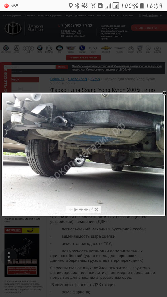

Может быть я что-то упустил, но спрошу.
1) У тебя написано, что ты заказал с подрезкой бампера. Зачем? Почему? По ссылке на сайт ДЗК в комментариях — "Вырез бампера: Не требуется"
2) электрика в комплекте шла?
У меня друг тоже купил такой фаркоп, только с подрезкой бампера www.mnogofarkopov.ru/kyro…ng-kyron-2-fa-0580-e.html и теперь вроде как их делает Бизон только а Дзк нет. Подрезка там не большая — но зато как он сказал пол балки спрятал под бампер)

А можно четкую ссылку на фаркоп пожалуйста?
первая же ссылка в гугле "Фаркоп дзк"
dzk.ru/catalog/farkopy/218/

Чем отличаются фаркопы с подрезкой/без подрезки бампера? Не могу определиться
Выбрал такой же фаркоп и нашел страничку в яндексе. Для сведения, ДЗК делает и передний фаркоп для Кайрона с квадратом под сьемную лебедку. А вот насчет прочности велобагажника терзают смутные сомнения — хорошо в рекламе в статике, а по факту расшатается на шаре и завалятся твои велики. Надо делать с поддерживающим крепежом на дверь (закладные около ручки открывания, больше негде не уродуя дверь). Я вот на базе ДЗК хочу засамопалить площадку для перевозки кроссача с фиксацией на кузов, ломаю голову. Удачи!
