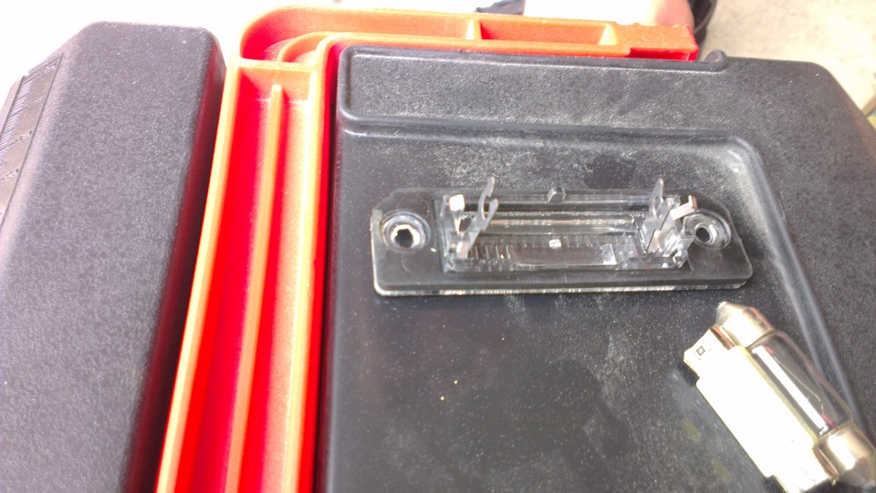

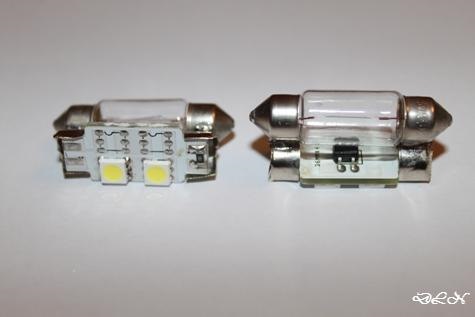

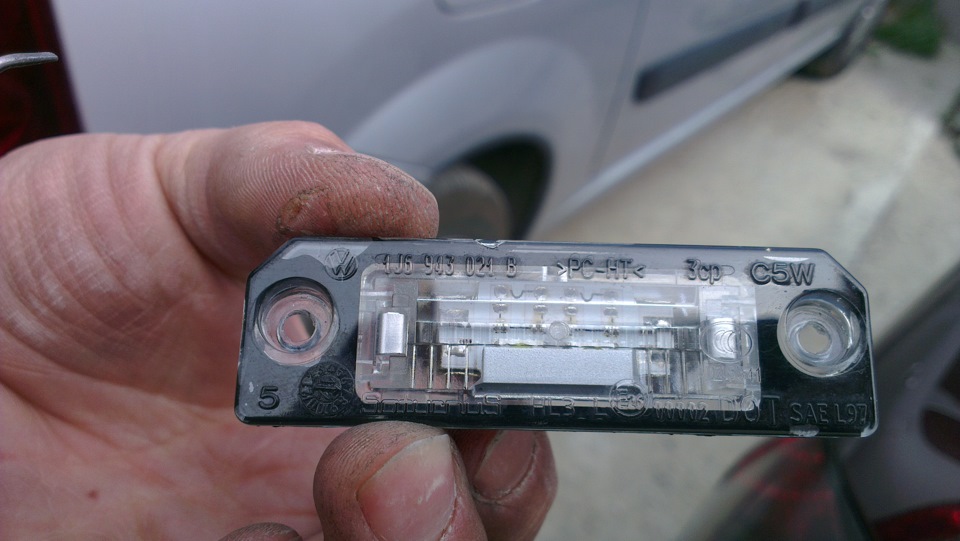

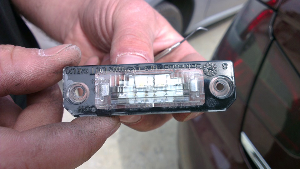

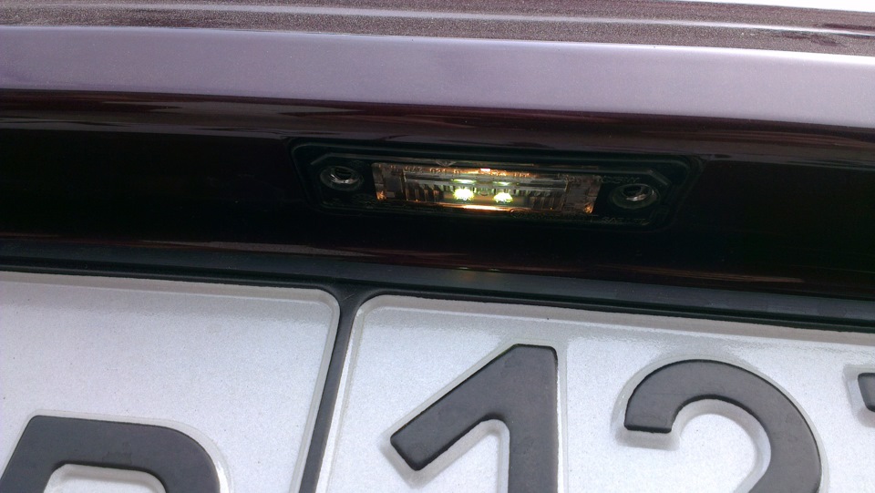

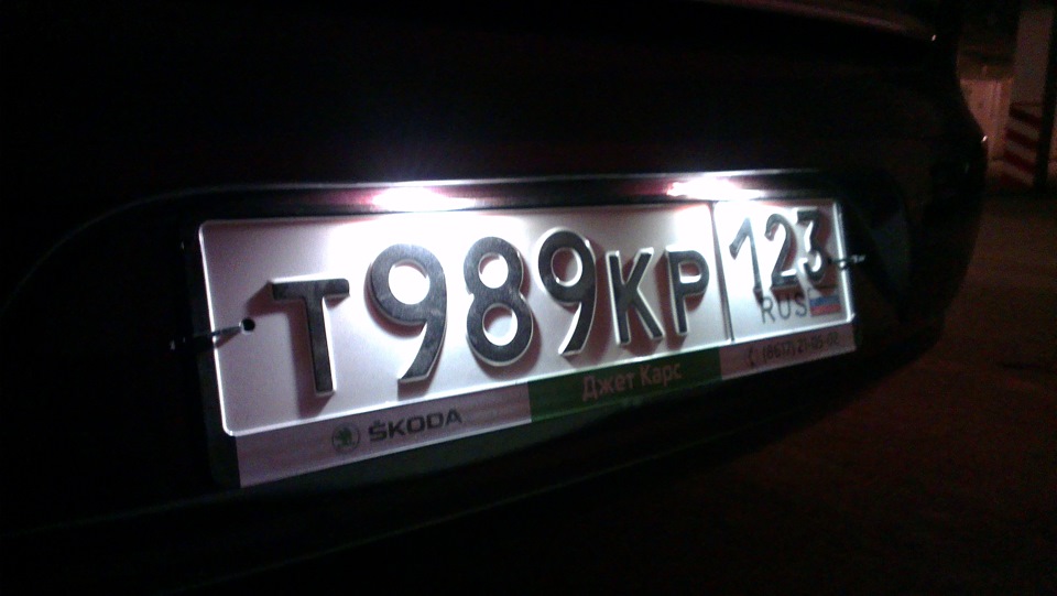

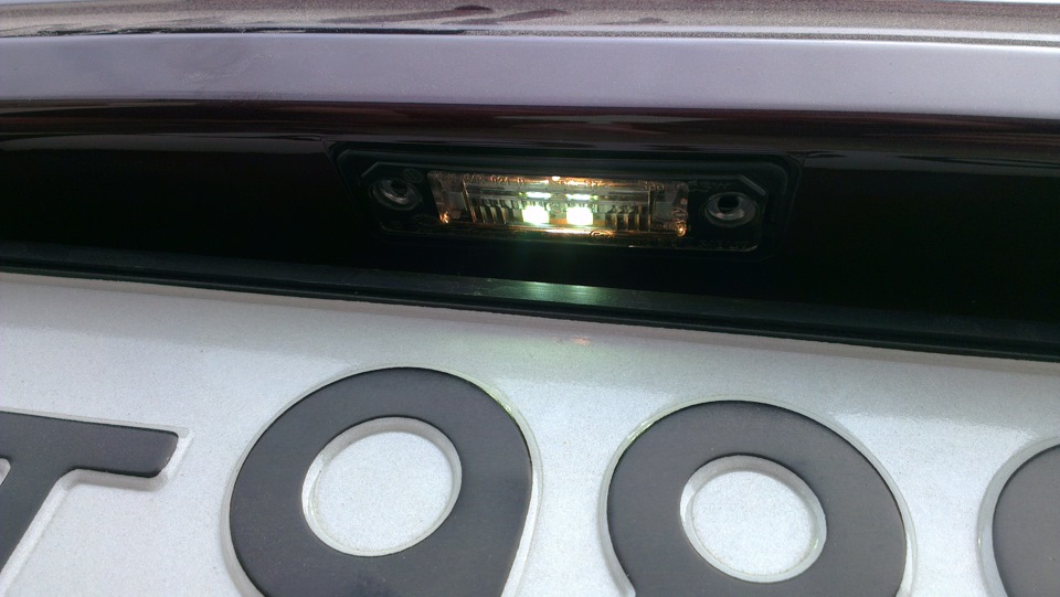

Колхоз edition V.2 для Superb:
2SMD Festoon 5050 36mm, биполярны
Температура свечения: 5000K (теплый белый).
Есть один нюанс: на плафоне нанесено серебристое напыление, видимо для направления луча света

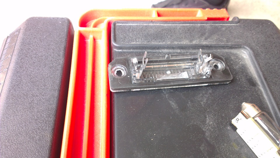

Так вот если просто вставить новую лампу "диодно-колхозную", состояющую из обычной лампы и припаенной диодной, то свечение диода закрывается этим напылением и общий свет получается больше жёлтый, чем белый, и не яркий
Было принято решение убрать это напыление, сняли растворителем
Привет от неизвестного Коли! ))))
Кто же он?

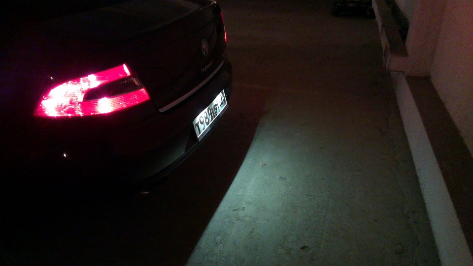

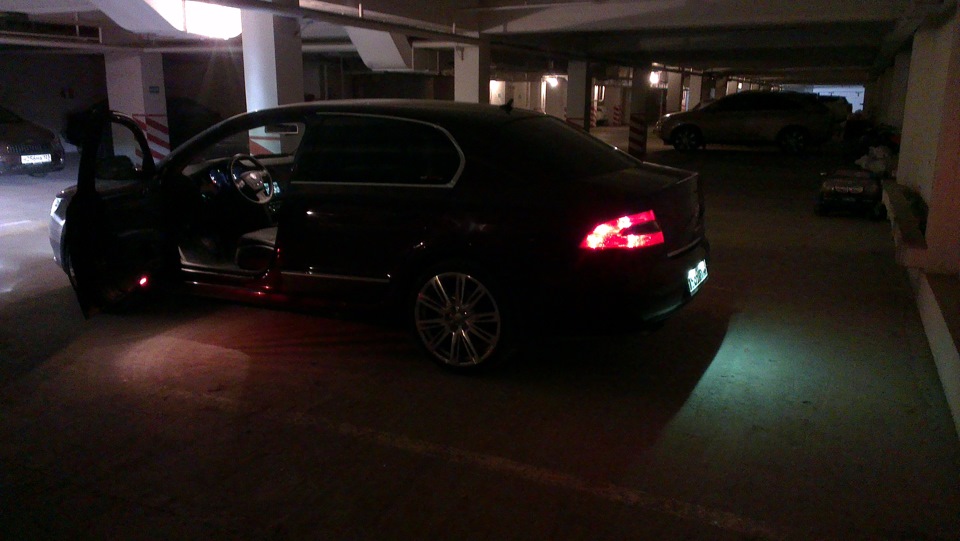

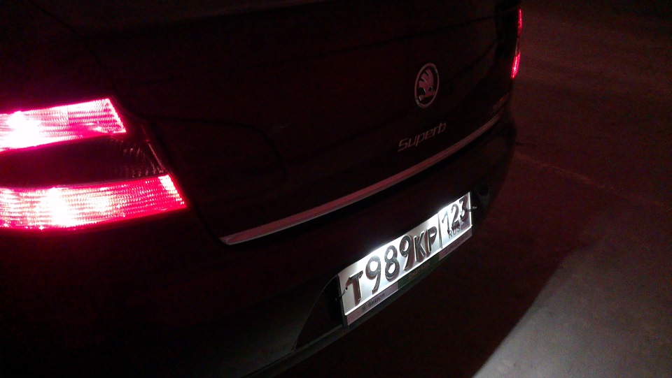

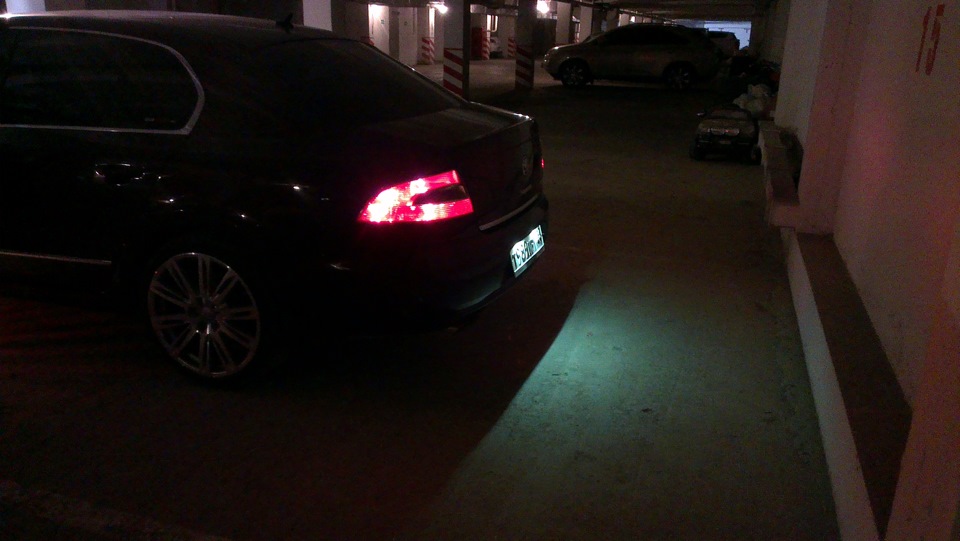

Получилось здорово! Ночью глаз радует приятным цветом и яркостью по корме!

Класс получилось, ярко и нарядно!))
Надо будет тоже попробовать так сделать), а то правда в желтезну отдают)
