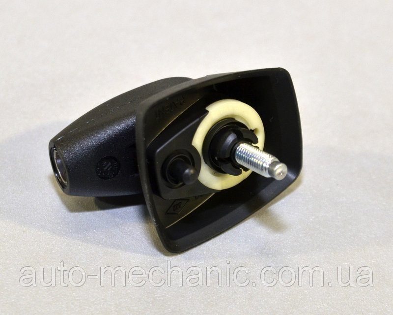

Крышу долго не решался сверлить, а сегодня всё сделал за час с помощником.
Антенна становится от вертикального до горизонтального положения.
Прием изумительный. За городом ловит на порядок лучше чем штатная, даже с перенесенным в заднюю дверь усилителем и новым антенным кабелем.
Антенна приобретена в Existe.
Антенна Asam 07445 и держатель на крышу Asam 07446.
Цена вопроса 311 рублей. Дополнительно купил нормальный антенный кабель, антенный разъем и латунные шайбочки для припаивания антенного кабеля и крепления к держателю.

я ставил изолирующую шайбу с внутренним диаметром больше цанги, а поверх медную шайбу, к которой оплетка.
Между крышей и шайбой шайбу с заостренными концами для лучшего контакта.Медную шайбу изолировал от шпильки крепления и все это затягивал гайкой.

Привет, а где там оплетку-экран подключить?
К антенне какой-то спец.разъем нужен?
из антены только штырь с резьбой М5 торчит. На этот штырь крепим центральную жилу. Опретку припаиваем на медную шайбу М10-12, эта шайба должна иметь хороший электрический контакт с крышей в точке крепления антенны.
Все понятно, спасибо. Помог с выбором:)
Но думаю что хорошего контакта с корпусом там не получить, ведь прижиматься к крыше оплетка будет только с помощью пластиковой цанги.
Отведу оплетку в сторону до ближайшего болта.

Сейчас штатно ставят типа таких. Я поставил АТМ, не регулируется, но и о ветки не ломается, гнётся во все стороны, работает отлично.
штатно, другие, низкие
фиксация в положениях нормальная? её от тряски не сложит на крышу?
Сейчас складывает, у знакомого на ларгусе стоит как влитая. Сбоку есть винты под крышечкой. Еще не крутил.
Ааа, значит её можно прижать этими винтиками в каком то одном положении?
Сделай более развёрнутые фото самого основания, винтиков, штыря. Не хочется потерять её в лесу.
Завтра постараюсь сфотографировать.
До винтиков не добрался, как доберусь сфотографирую. Фото положений добавил.

Винтик подтянул. Фото выложил. Пробег Новокузнецк Барнаул, антенна на месте, не упала.
я правильно понял, что она осталась после пробега в изначальном положении?
да, так и есть, не наклонилась сильнее.
Она складывается назад?
На фото антенна в среднем положении. Крепление позволяет ставить от горизонтального, ложиться на крышу, до вертикального положения.
