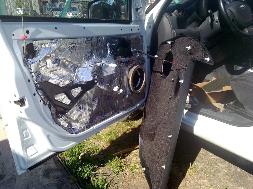

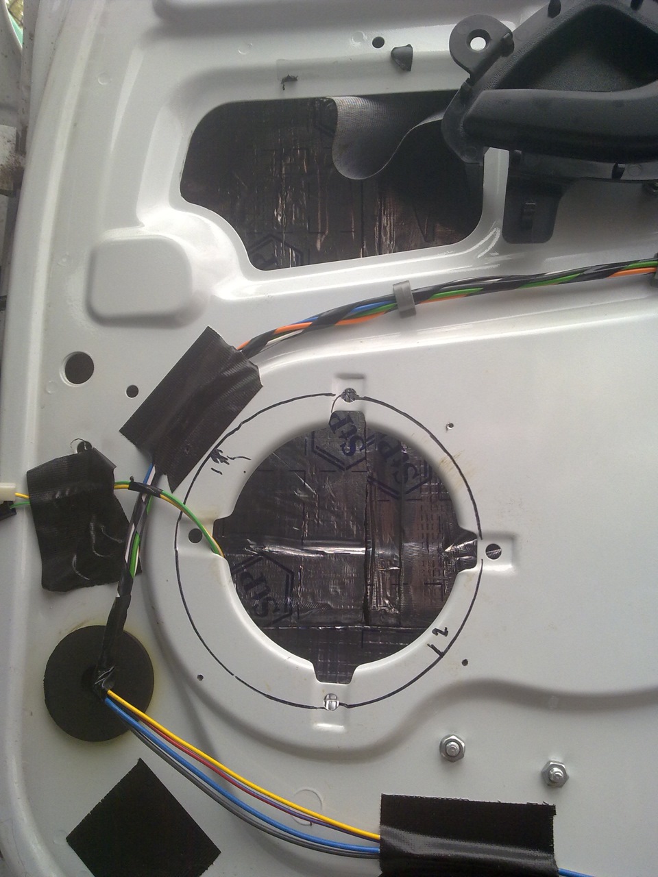

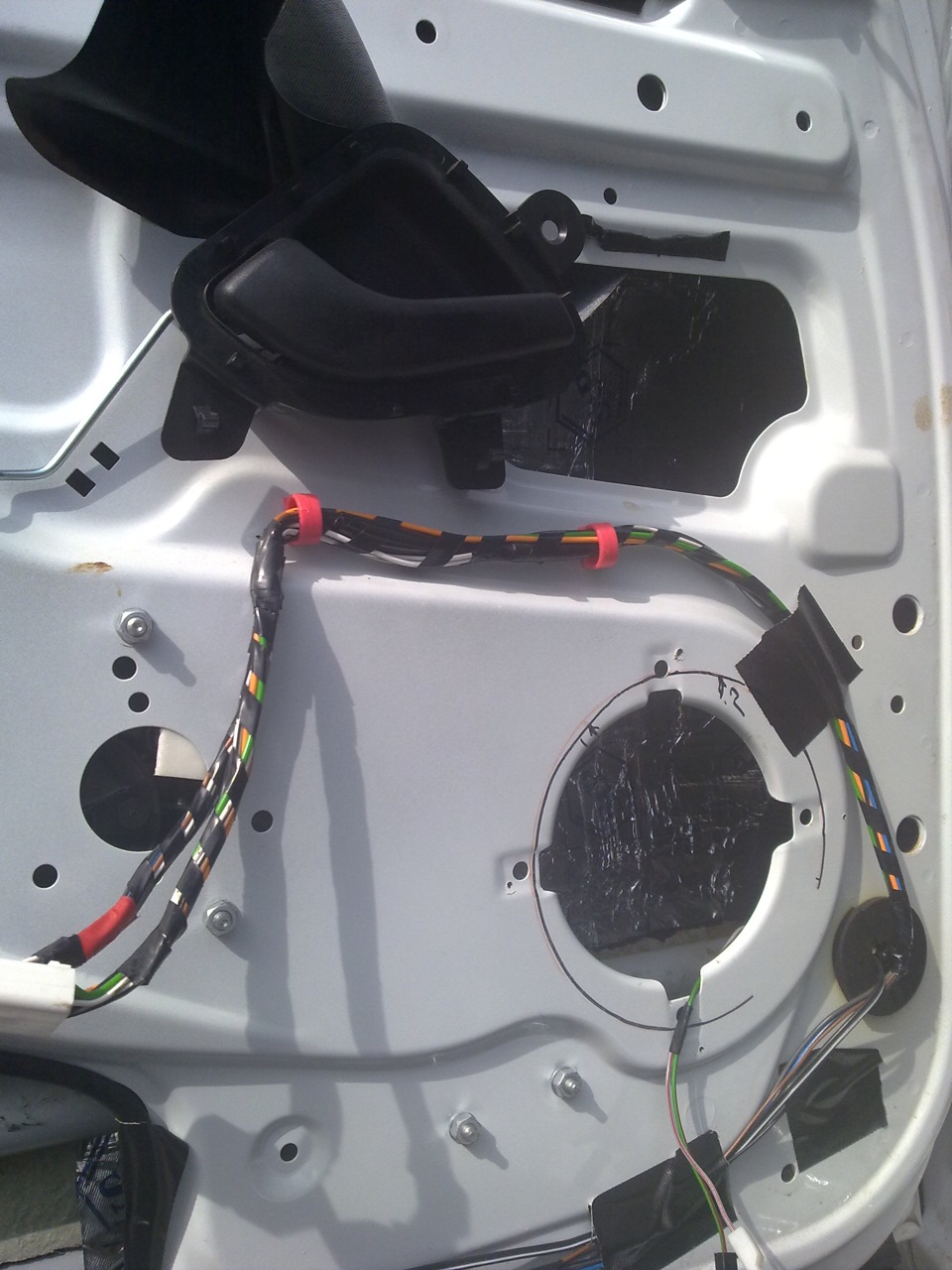

Первым делом не снимая дверных карт произвел разметку под проставки. Спасибо конструкторам автоваза: отверстия в дверной карте и в металле двери имеют несоосность порядка 3-5 см. Если вы будете ставить 13 см (16 см в металл не встанут по глубине, будет мешать магнит при опускании стекла) динамики в металл с родными сеточками от люксовой версии то это не проблема. Если же решитесь на комбинацию 13 см + родные сетки или 16 см + родные сетки, то вспоминать вам нехорошими словами некоторых людей с автоваза, а может быть и их родителей…
Я поступил, как мне кажется, проще: заранее вырезал в дверной карте отверстие по размеру своего динамика, одел карту на дверь и не защелкивая нижних пистонов просунул проставку под карту, отцентровал ее и обвел маркером по внутреннему диаметру. Также надо сказать что проставка( с аламара) имеет разную толщину по сторонам окружности, это обуславливает конструкция двери. Получается самая широкая часть кольца смотрит в сторону зеркала заднего вида. Установить люксовые сетки с аламаровскими проставками НЕЛЬЗЯ!, так как карта вплотную ложится на проставку и будет мешать замкам сеточки.(Или же как предлагали уже тут в БЖ срезать замки и клеить люксовую сетку по плоскости карты).
Далее снимаем дверную карту, поднимаем стекло вверх, вытаскиваем и закрепляем чехол стеклоподъемника в возможные технологические отверстия.
После проделанных операции видим от души пролитую антикором дверь и приклеенную заводскую вибру(в моем случае она действительно была качественно приклеена без пузырей и покрывала площадь порядка 60-70%. Перед проклейкой прочитал гигабайты мануалов из интернета с фотками и ни разу не видел чтоб в бюджетном сегменте так клеили на заводе те же логаны, соляры и прочие китацы. был приятно удивлен). Отдирать её не стал.

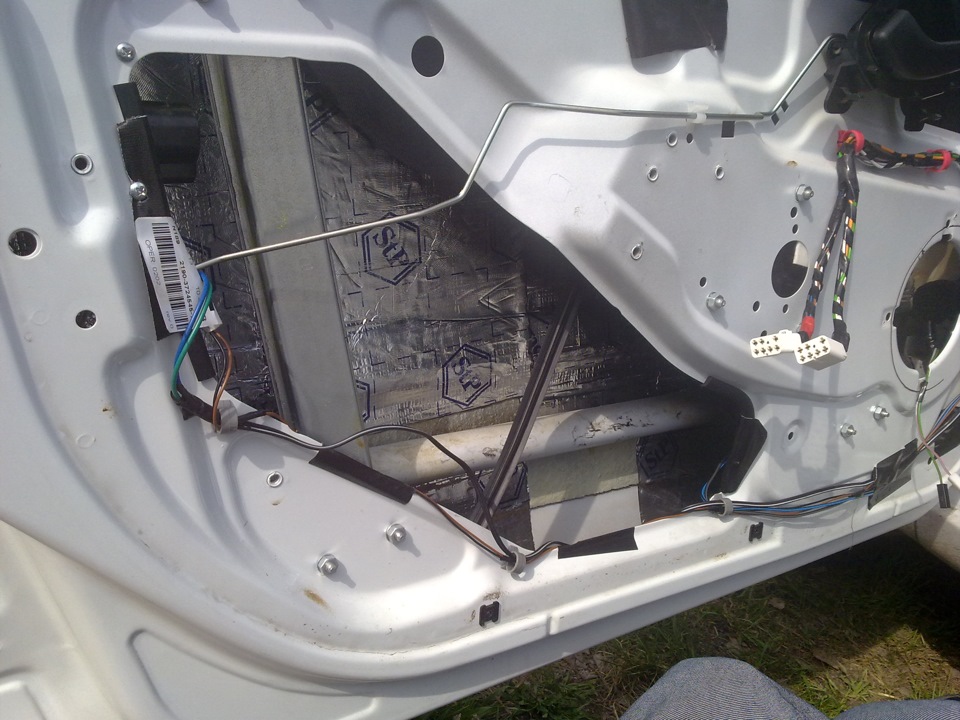

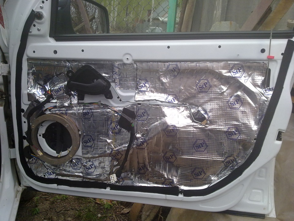

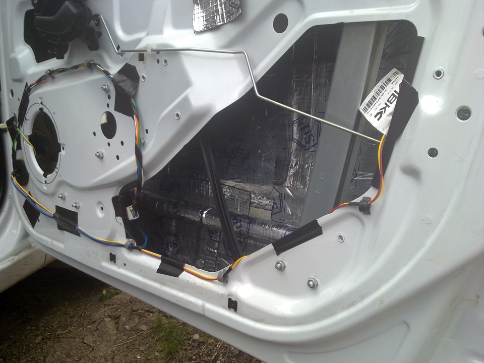

Далее был взят уайт-спирит и тряпка, в результате имеем поцарапанные, порезанные руки и чистая поверхность. Поверх клеил STP silver (не ленимся основательно прикатывать, и клеить соседние листы в нахлёст — для себя же делаем), трубу тоже проклеил полосками, уж больно звонко она звенит при постукивании, лишней не будет. Дренажные отверстия в нижней части двери сохранены открытыми при подготовке материала нужно учитывать длину и не клеить до самого низа. Далее оклеил внутреннюю поверхность двери. Покрытие виброй составило порядка 80-90%. Расход материала примерно 2 листа на дверь.
Далее устанавливаем проставку (в моем случае на 4 самореза), устанавливаем кроссовер и прокладываем провода. Также был проклеен периметр прилегания дверной карты материалом маделин, а также обработаны им же жгуты проводов.
Проверяем в разобранном виде работу стеклоподъемников ( не мешает ли установленный динамик) и работу блокировок дверных замков.
Производим подключение жгутов проводов и сборку двери.
В дверной карте сделаны подтамповка под 16 см динамик, в моем случае динамики 16.5 см и сеточки не утапливались в эту подштамповку. Пришлось опять же центровать, размечать и ставить так чтоб не было щелей и перекосов.
После установки родных сеток от динамиков бардачок открывается при закрытой двери но слегка шоркает по центру сеточек.( сказывается выпуклость сеточек)
