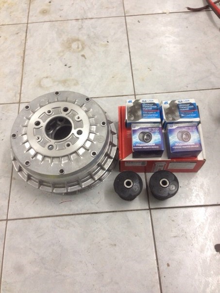

поскольку задние тормоза тоже были довольно таки стары, решил их тоже сменить
менять так менять, почему сразу не ЗДТ, тормозили бы лучше?сам думаю почему сразу не стал менять, один плохой отзыв мне оставил друг, о том что у него была 14 с здт и никто в республике не мог настроить их так, чтоб тормозили нормально, в итоге купил барабаны цилиндры, подшипники, трос ручника, балку, крепления балки, колодки

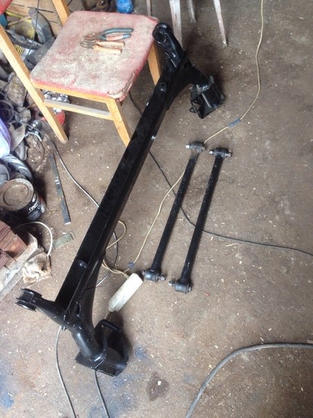

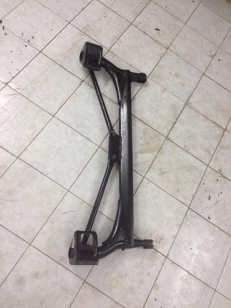

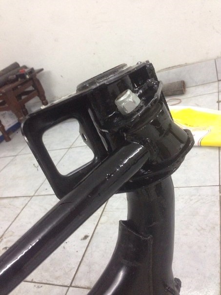

поскольку было решено менять балку, решил сразу ее усилить

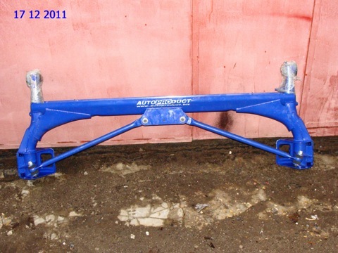

а покупать балку автопродукт за 10000 просто, как минимум выброс денег на ветер

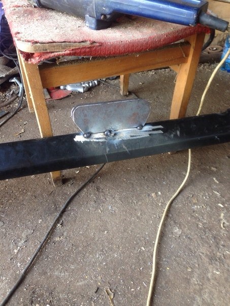

она мне обошлась в 3700 балка, нива тяги взял за так у ходовщика, и сварку сделал друг за 3 литра пива))

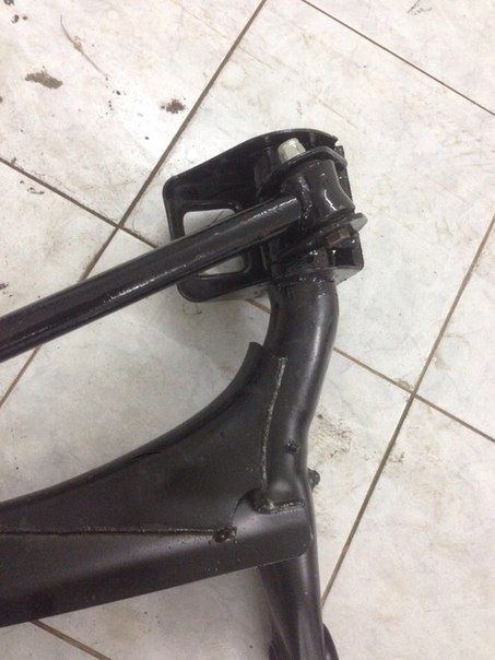

отрезали 1 конец у тяг, расплющили трубу, на балке приварили ушки, подогнали все примерили, сделали отверстия, поставили на место, обезжирил покрасил))
и на тебе балка автопродукт, подумаешь не синяя)))
сравнение балки автопродукт и усиленной заводской))разницы существенной ка таковой для переплаты 7 тысяч нету))

сейчас появились грантовские балки там торсион толще, отличная работа понравилось-))
Сложно это делать?
вообще нет))толковый сварщик сам все сделает
а ухи на концах балки тоже привариваются
да да))
мэлэдэц!)))
все хорошо что своими руками делается!молодец!
"хотел дать угла дал бордюра" — поржал)))
да да)))дорога была сильно скользкая, не рассчитал)))
Супер :)
эффект какой?
поставим узнаем))думаем жесткости прибавится
Балку покрасить в синий — будет Автопродукт)

балка вмагазине сказали от приоры
НО у приора балки нет стаба внутри.а тут есть)
походу сами не знали что калина
на последних стоит вроде, надо было от лкс или от граты брать, чтоб отрицательный развал был
от гранты вроде дороже.от лкс думаю еще.

Да уж… Вот что делает русская смекалка) А по существу… Посмотрел, почитал, и… буду делать подобное)
эффект думаю будет на больших скоростях)
