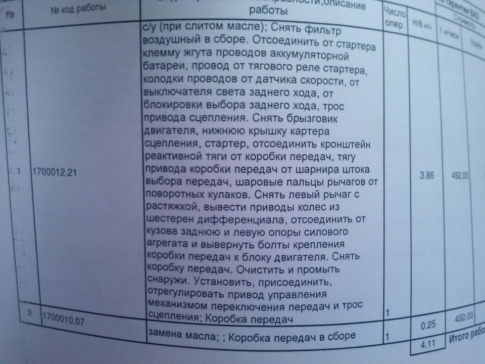

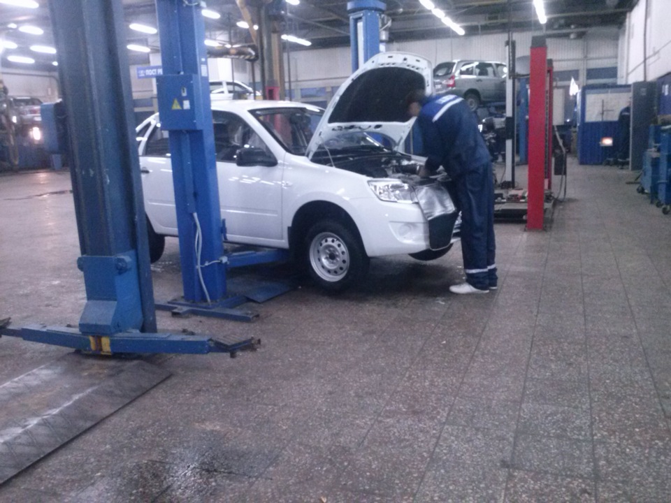

Короче говоря, дальше все по списку, в 7.15 я стою на очереди на мойку, где мою ласточку моют аж два раза (хотя она и после первого-то сверкала), и оформляюсь на гарантийный ремонт. Надо поблагодарить тут инженера по гарантии, который не заставил меня рано утром, в такую погоду ехать показывать неисправность на уже отмытой машине и просто прописал снятие КПП и там, мол, решим чего и как. Молодой парень, засучив рукава и хлебнув Миринды начал куречить мою ластоньку. Грешным делом, я думал, что сцепление за летние отжиги сжег, каюсь, но нет.

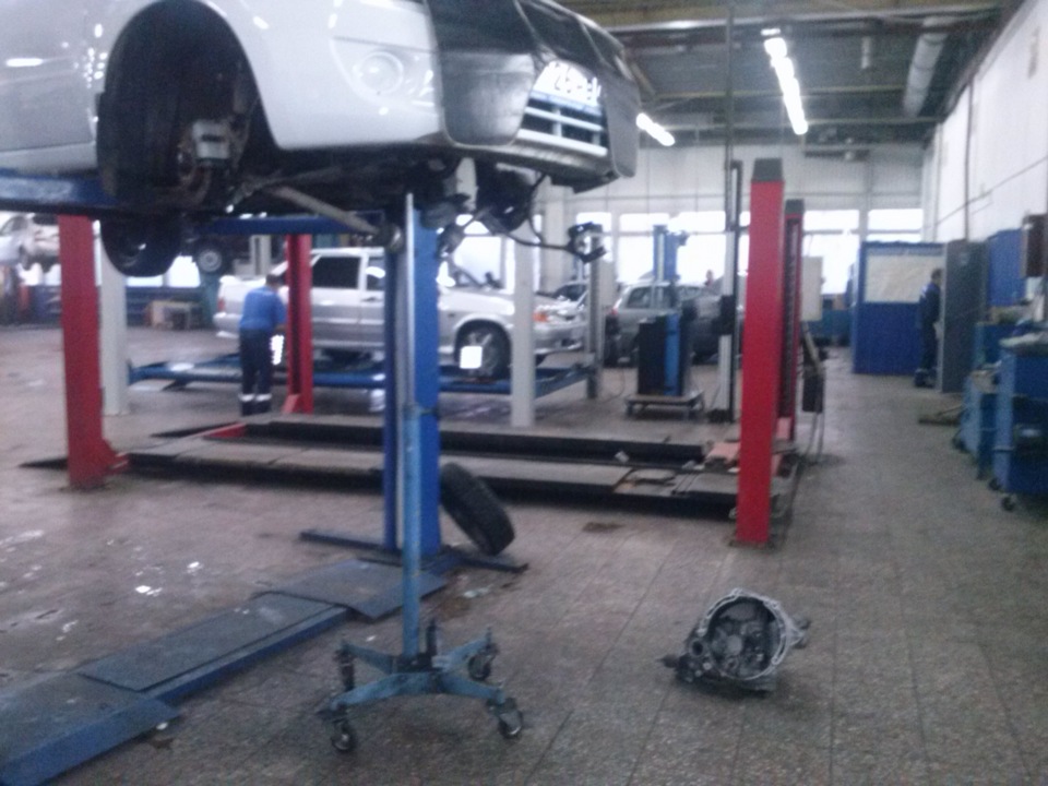

Сцепление чистое и исправное, диск почти как новый, сияет "во все тридцать два". Прописали лечебные ванны в шампанском и конфеты с коньяком. Но да ладно, просто смазали все шлицы и втулки, которые только можно было смазать и приступили к обратной сборке. Молодой мастер, заручившись помощью не менее молодого напарника четыре раза пытались водрузить мою страдальческую КПП на место, да все что-то не ладилось у них. Заинтересовавшись кипишом, подошел узнать над чем колдуем другой мастер, постарше, с умным видом. Назвав всех косорукими обезьянками с Мадагаскара, приспустил чуток двигатель и коробка влетела как раскаленный нож в масло.

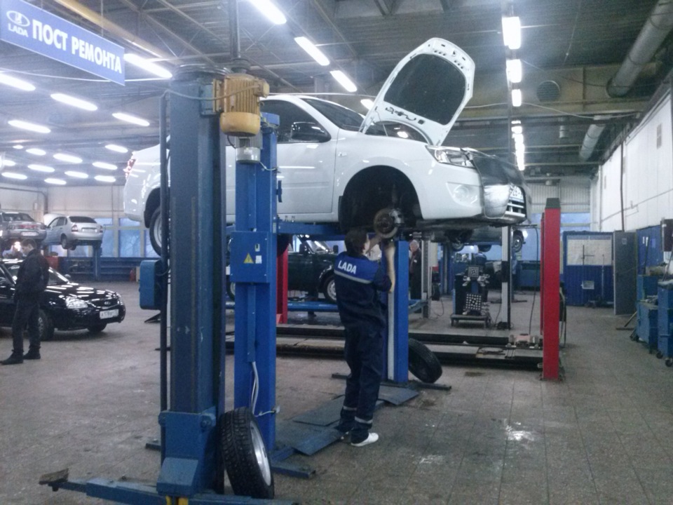

Затем я оставил скучные наблюдения за своим мастером и переключился на разговоры с тем "вумным" дядькой, что коробку своим неродивым мастерам на место поставить помог. Оказывается у него тоже Гранта, тоже белая, но пробег совсем кроха. Поделились впечатлениями да и отчалил он, Приору куречить. А уж как эти ребята, одаренные даром Божьим, забивали привода колес моими же колесами… это надо было видеть :)

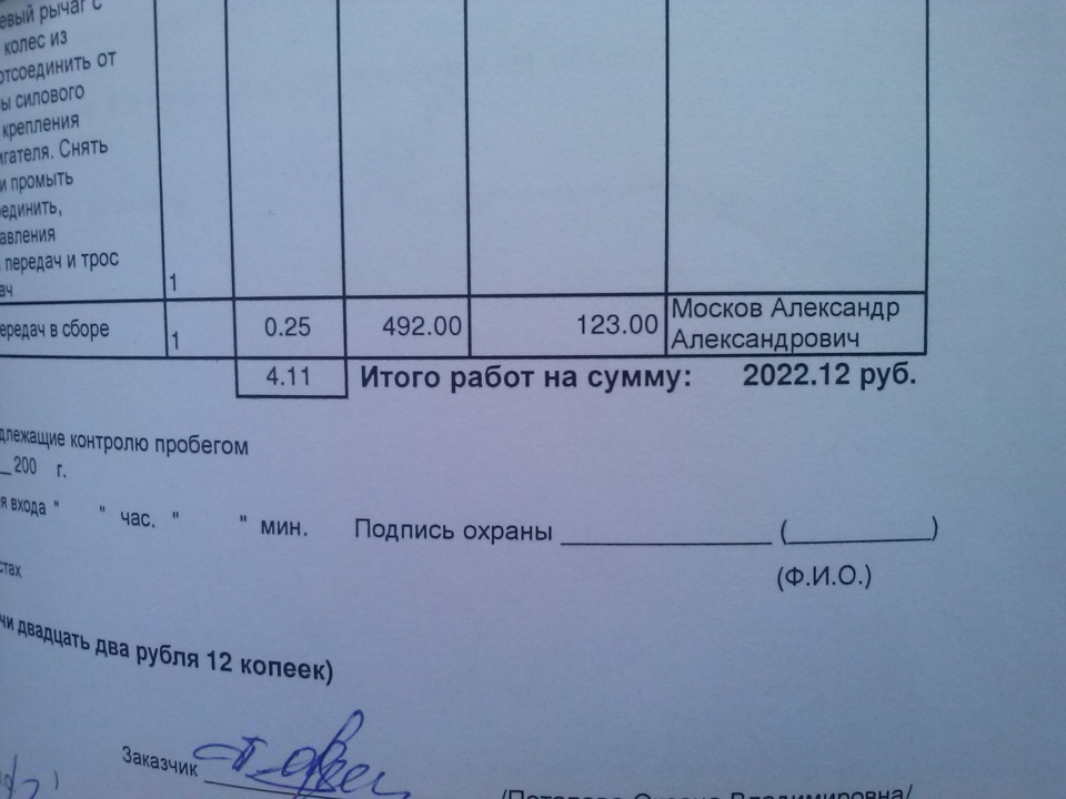

Работы, сделаны были по гарантии, т.е. я заплатил лишь 190 рублей за мойку, хотя машину в итоге все равно изгадил, на улице кошмарики творятся, все тает и течет.

Езжай смело. На ПССС дали предписание с завода выполнять с/у КПП и сцепления при проблемах с первой либо задней передачей.
насколько я понял просто требовалось регульнуть сцепу и привод включения передачь и залит путевое масло я правильно понял сей трактат?
Ну масло у меня давно полусинтетика Ravenol плескалась, она лишь сделала коробку потише, а первая все равно донимала. А так, потребовалось первичный вал смазать хорошенько, и подтяжка привода включения тоже видимо дала какой-то результат. Потому что сама коробка на вид в нормальном состоянии, первичный вал чистый, подтеков нет никаких, корзина тоже чистая, будто только из коробки, диск сцепления чуть-чуть совсем исшарканный, так ведь и машина же ездит, а не стоит.
короче регулировки просило троса и привода.
