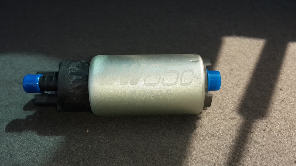

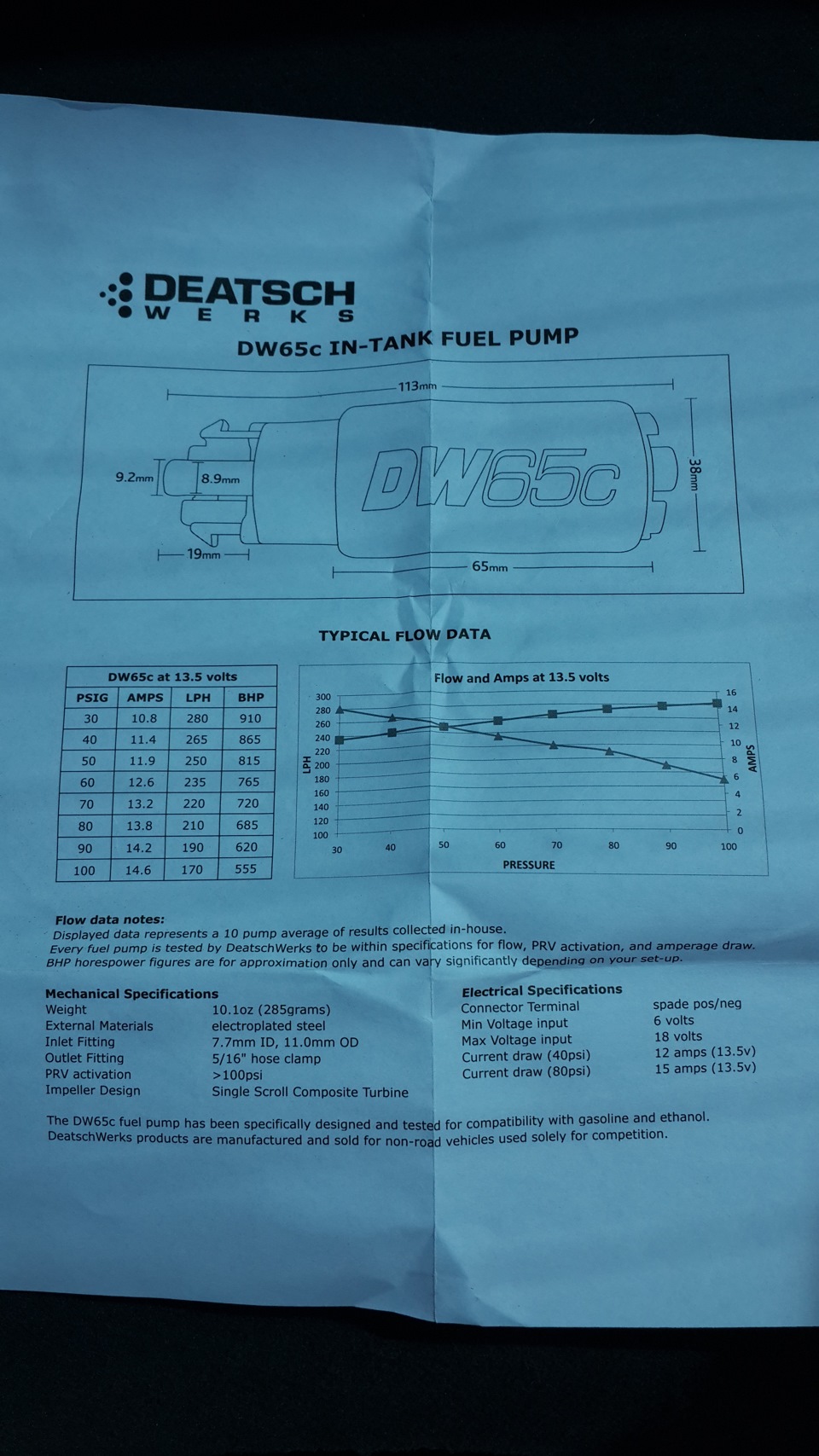

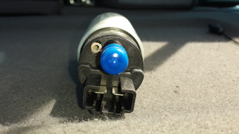

Итак, что ж мы имеем : Насос топливный DEATSCHWERKS с установочным комплектом производительностью 265 литров в час (для справки штатный насос качает всего 120 литров в час).Такой же моторчик ставится на эвик 10 )))Теперь можно забыть о самой возможности недостаточного давления топлива, в любых режимах работы двигателя, ктр до этого, судя по логам на пике мощности не хватало.

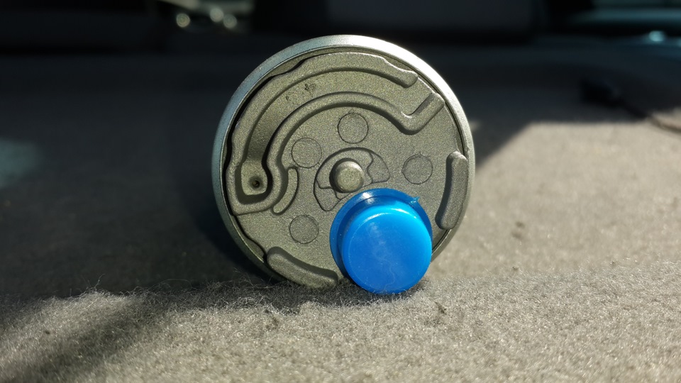

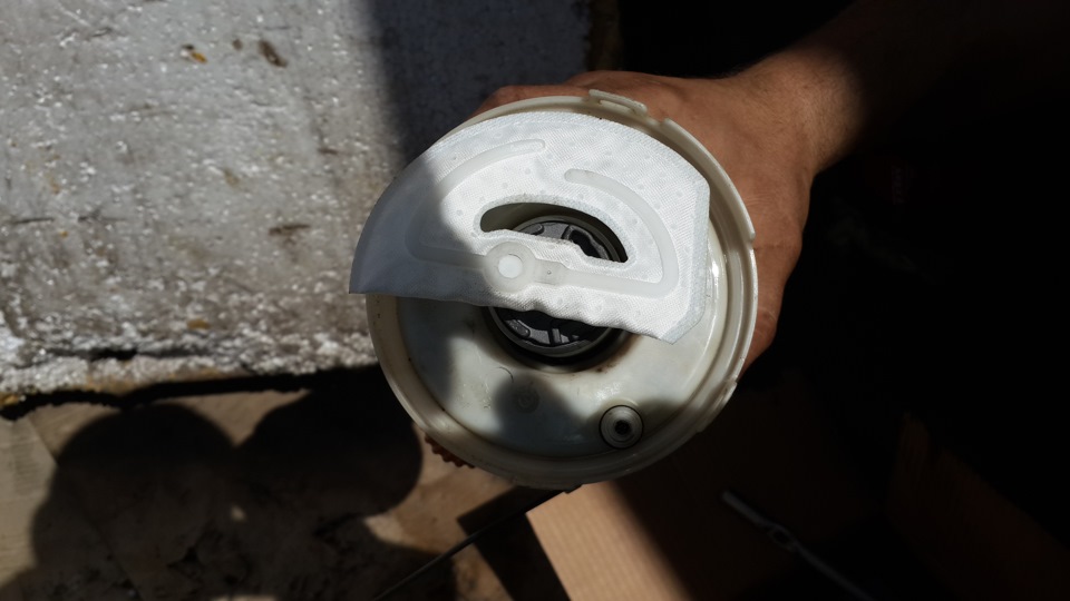

Насос внешне один в один как стоковый.

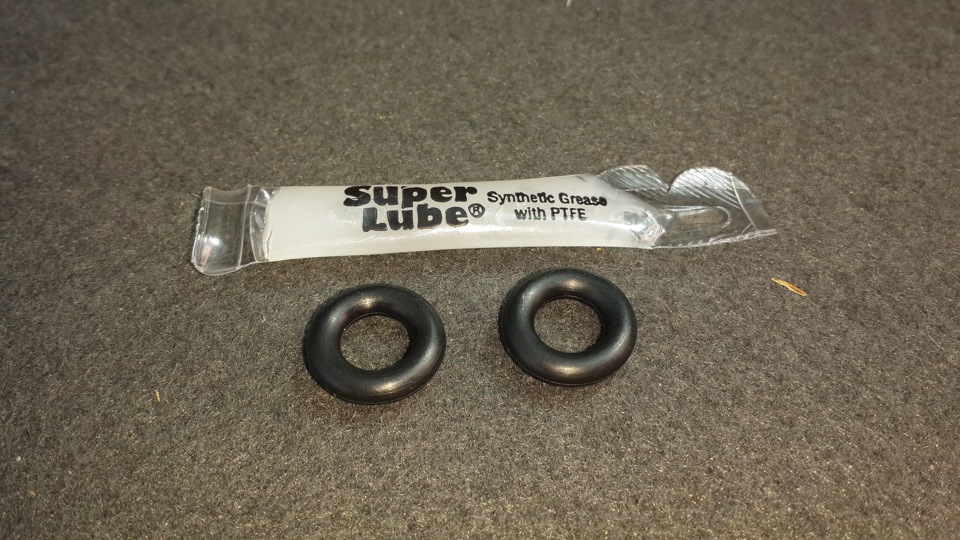

С заменой проблем не возникло, смазали везде где надо )))
Установили новую сеточку
Фильтр тонкой очистки пока менять не стал, буду отдельно искать колбу.

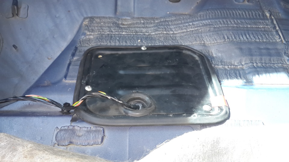

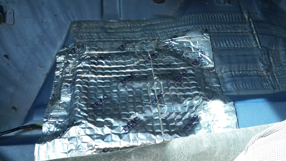

И самое главное — установил смотровой лючок.Много народа у меня спрашивало — как это будет выглядить, смотрите !)
Лючок взят от тазика 10, предварительно в нем прорезана дырка под проводку, лючок отформован под кузов, чтобы плотнее прилегал и надеты уплотнительные резинки.Теперь доступ к бензонасосу не составит труда) Самое тяжелое было найти этот лючок в продаже, так как оказалось, что это большая редкость)
Сверху все это еще заклеил шумовиброизоляцией, теперь не пыль, не звук не попадет в салон.

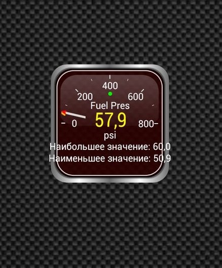

Ну и после этого тест — выехал на трассу и вжег по полной, результат не может не радовать
В пике 60 psi (примерно 4,28 атм), минимум 50,9 psi ( 3,63 атм), что для моих 550 форс очень хорошо, так как они свой потенциал раскрывают после 3 атмосфер!

А резинки которые к комплекте идут ставил или без них обошелся?
приобрел себе такойже.
фишки на нем нужно менять или ничего менять не нужно, так встанет?

сейчас посмотрел ценник на насос и загорелся форсами 550 )))
есть смысл менять сток? он ведь тянет модХ, за исключением небольшого недолива. но я валю нечасто.
Этот недолив может стоить тебе ценой мотора)
в курсе.
читал уже статью у Леши предатора.
но вроде как он пишет, что мотор можно убить только если долго валить…
в сравнении с модХ есть приход на 550 форсах, дв и правленной прошивке?

Можно замутить как у меня на пассате, два насоса, погружной на 3атм, а подвесной на 6.5атм+колба, вот тогда голодания точно не будет))

вот в поворотах то зависит от кол-ва бенза в баке, если будет отлив, то он будет на любом насосе, а вот при ухождении турбы в буст, его теперь точно будет хватать)
