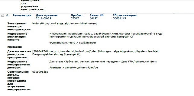

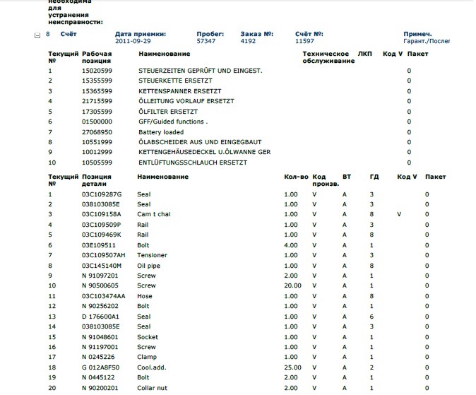

Добрый день! У многих владельцев моторов TSI присутствует страх растяжения цепи, многие ломают себе голову — в каком же состоянии у меня цепь и не пора ли её менять. Моя машина пригнана с Германии с пробегом в 90 000 км. Сделали мне запрос у диллера по заказ нарядам, в моей машине была данная проблема, решили её заменой цепи, натяжителя и всех сопутствующих запчастей, кроме фазораспределителя. Ниже перечислю список всех замененных деталей:
03C109158A — цепь
03C109507AH — натяжитель цепи
03C109287G — прокладка
038103085E — прокладка
03C109509P — направляющая
03C109469K — направляющая
03E109511 — болт
03C145140M — масляная трубка
03C103474AA — трубка вентиляции картера
и там еще несколько мелких позиций типа гайки, пробки…
