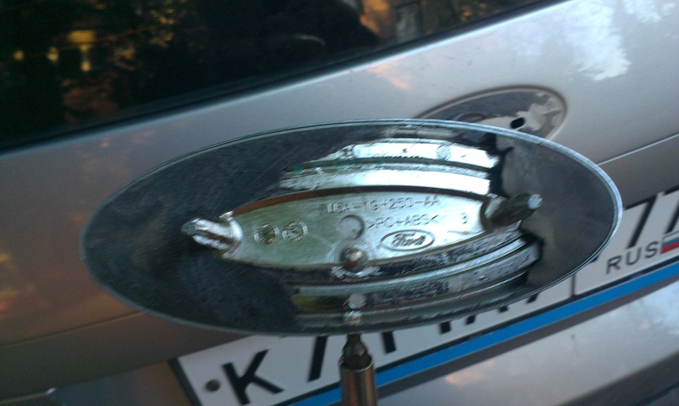

Собственно хотел донести как это сделать не повредив лакокрасочного покрытия вокруг эмблемы.Которая у многих облезает на третьем году жизни. Что для этого нужно: 1. Леска рыболовная 30 см.(не на сома конечно) 2. Шило или тонкая отвертка. 3. Желание и 15 минут свободного времени. Номер значка- 1 779 943
Для начала нужно аккуратно просунуть леску под значок. И попросту пилить тот самый двухсторонний скотч на котором он держится. Но насквозь его не прорезать-только вокруг.
Затем (после пропила по кругу его все равно не просто снять) я проткнул его тонкой отверткой.не пытайтесь подцеплять отверткой или ножом -повредите краску. Лучше сломать значок пробив в нем отверстие.
Не опираясь на металл(не вздумайте работать отверткой как рычаг)-тяните на себя двумя руками…и отрываете его.
Вот они эти три направляющих штыря не давших сделать сквозной пропил леской. удаляете скотч с крышки багажника ногтем за пару минут. Вуаля-клеим новый, а старый выбрасываем на помойку.
