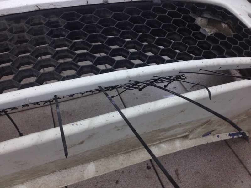

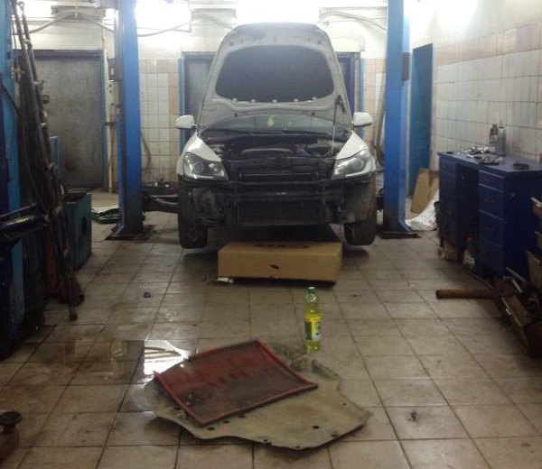

Еду на работу по симферопольскому шоссе. Еду 200+… и тут резко появляется звук «Бум бум бум бум.» Это губа играет, подумал я, помните мою проблему от прошлого хозяина бампера?..

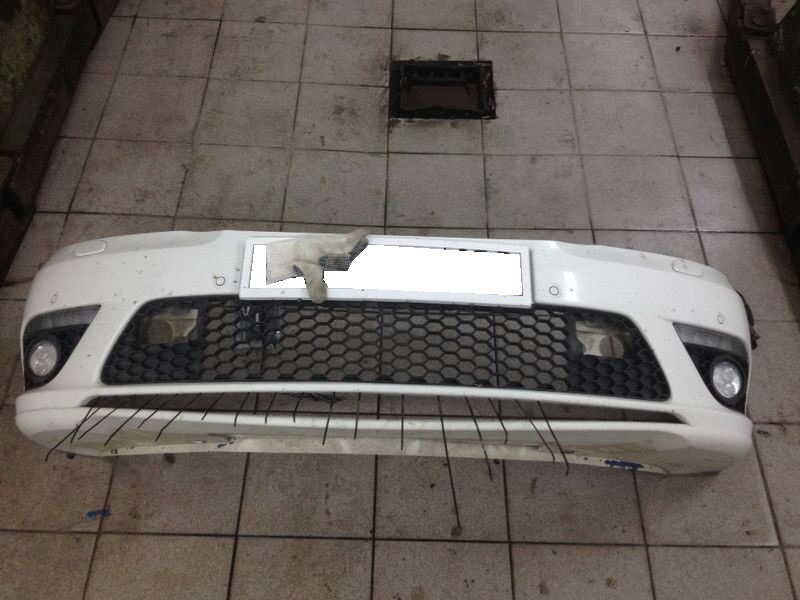

но на всякий случай остановился и принялся смотреть. Звук был из передней части … оказалось не губа… защита картера слетела с переднего крепления и разносила по округе свои перестуки. Ну чтож. надо делать. После завершения рабочего дня было принято решение уходить «в ночь под подъемник» и сразу все осмотреть, починить «Улыбку» бампера, которая досталась по наследству.
Решение принято- авто на подъемнике.

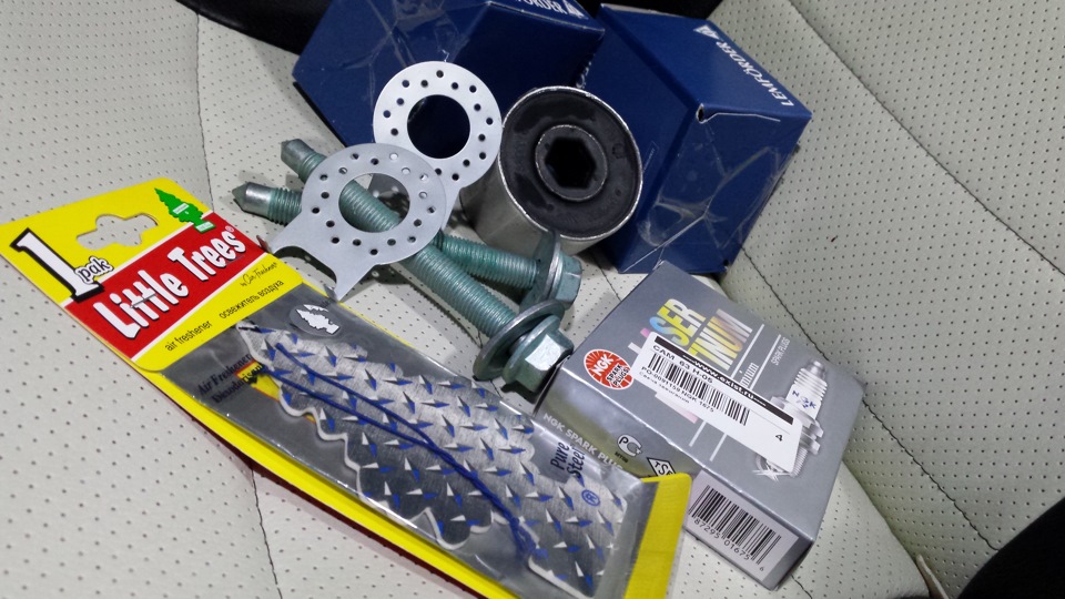

С защитой картера оказалось все немного грустнее, чем я представлял. Она выполнена из композита, и видимо, я что-то когда то ловил… в следствие этого появились трещины. Защита вывалилась с крепления болта с шайбой, образовав в месте «крепа» отверстие см 5… Пришлось идти в авто магазин и покупать колхозинг комплект)
подошла шайба от чего-то там 2108) Да. теперь моя машина жигули- и мне не стыдно! Тазы валят!)

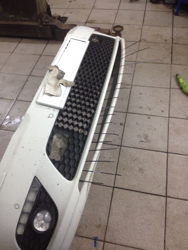

С бампером заморачиваться не стал – купил стяжек, и вооружившись дремелем насверлил отверстий, стянул- держать должно не плохо. Нагрузка распределяется равномерно.

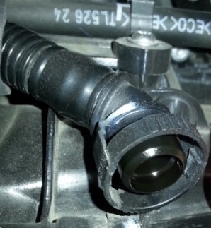

И так . ИТОГИ ОСМОТРА:
1)свечные колодцы : в первом цилиндре присутствует масло (давит из под крышки) стенки в легком слое. Остальные три стенки-чистейшие. (фото не будет, пока не найду норм фотоаппарат. Мой телефон отказывается нормально фокусироваться.)
2)Патрубки маслоуловителя оба в масле (значит дроссель закакан(((()

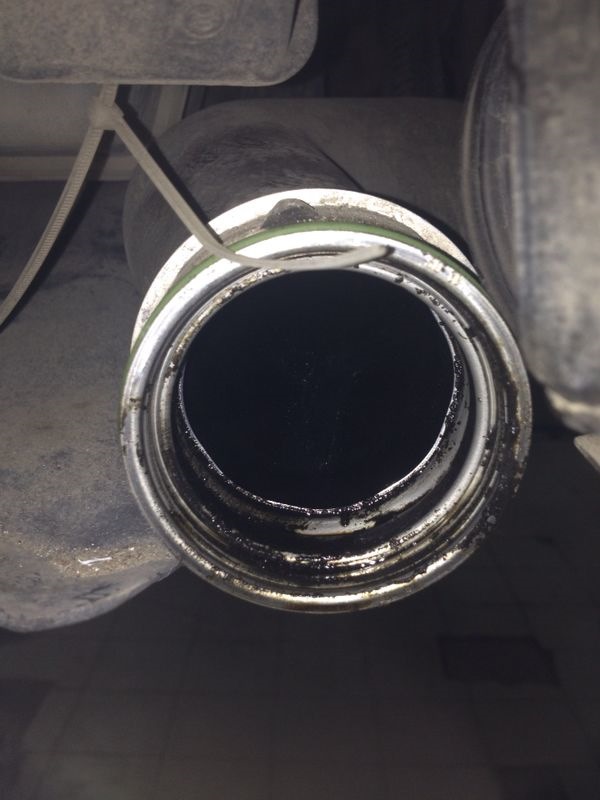

3) Патрубок «турбина-интеркуллер»- в приличном слое масла+ потеки+закоксовавшееся масло.
4) Патрубок «Интеркулер –дросель» -потеков нет, но слой на стенках заметный.
Вывод-Литр ушел во впуск… Штатный маслоуловитель устал справляться со своей задачей. Так же загаженый внутри интеркуллер маслом снижает свои способности в плане охлаждения.

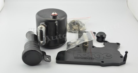

3) Bolt-on kit Комплект (На пример Forge, как установлено у Павла
«1» и «2» необходимо было делать в двойном количестве, потому что наш штатный маслоуловитель имеет 2 выхода, мне это было лениво, да и искать еще место под вторую помойку не хотелось.
Выбрал вариант номер «3», позвонил pavelDE, окончательно определился и заказал.
Фишкой данного комплекта является панель "Africa Plate",
как ее кличут в народе… Она позволяет использовать 1 помойку и важно — все отверстия совпадают)))).
Бачек помойки снабжен окошком «бойницей»- в которую хрен, что увидишь. Но у меня уже созрел план по доработке данного комплекта. В итоге должен получиться такой вариант, что у меня скорее кончится масло в двигателе, чем заполнится маслопомойка…)

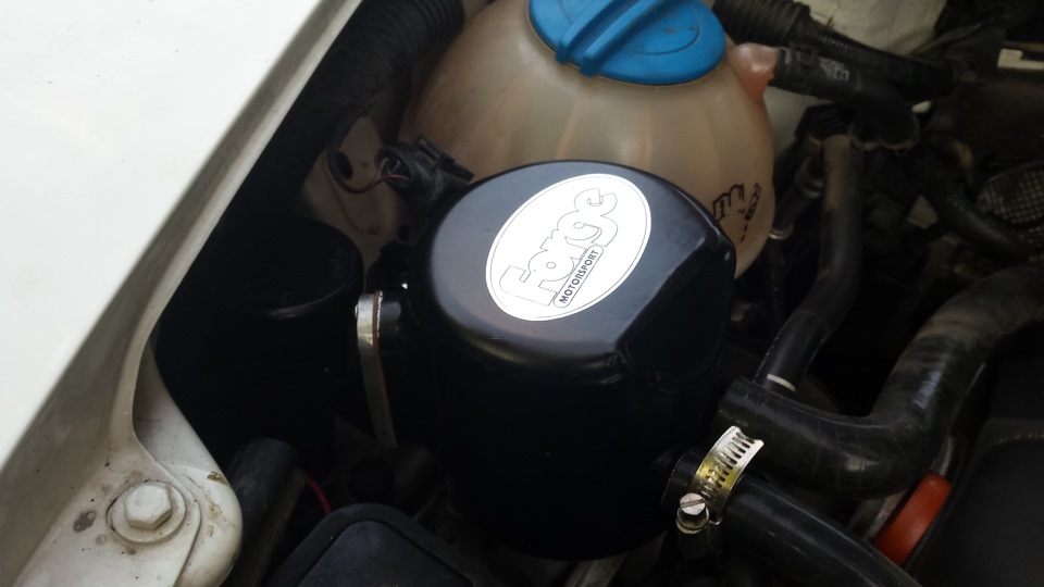

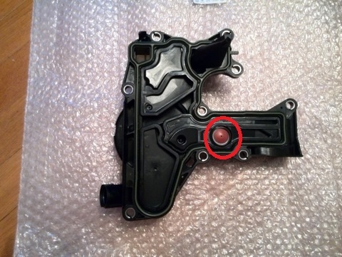

Когда снимал штатный маслоуловитель, нашел забавный факт. клапан который показан на фото — был залипший вглубь… я его пошевелил пальцем, разработал и он вернулся в исходное положение. интересно, долго я так ездил?
Установка «Bolt on» комплектов, как всегда нифига не болт он))) намучались изрядно… Особенно с заглушкой на впускном коллекторе. Меня предупреждали что через отверстия для подключение датчиков чутка "сифонит" воздух. с и ф о н и т… Но не стреляет!))))
Поставил я ее, прогазовался. Да нормааально. Сифон не большой. Жить можно. Выезжаю на дорогу.
Светофор раз,
светофор два…
Прямая и тут как раз рядом была 525 бмв. Ну как тут быть?) Газ в пол. «Бабах!» как из ружья стрельнуло). детского … не громко) машина приутихла в резвости.
Я останавливаюсь накатом и смотрю на тахометр. Прыжки оборотов от 400 до 1000. Мдамс. Открываем капот и видим что заглушки нет. А вот где она?) Нашел ее на тормозном цилиндре. Одевать точно также не решился.
На помощь русскому мастеру всегда приходят стяжки и изолента. временно доехать хватило. Дальше начался более прочный колхоз, а именно силиконовый патрубок два хомута и заглушка).

Привет. Фордж Устанавливается взамен штатного маслоуловителя. Чем лучше? простотой конструкции и при правильной эксплуатации-гарантией что масло во впуск лететь не будет. Оригинальный маслоуловитель неизвестно сколько ходит — нет данных. но его предлагают менять каждые 40-50 тыс км. меня это оттолкнуло. Но не факт, что жор масла только изза этого. у меня оба патрубка от уловителя были в масле- значит он мертв. В твоей ситуации пока рано говорить о чем либо.
Привет, поясни про Forge. У меня пробег 48 000, расход масло около 1 литра на 4000 км… Вчера получил новую оригинальную маслопомойку… Комплект Форге надо плюсом к ней покупать или он в сборе идет сразу? В чем плюс Форге?
