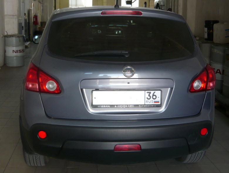

Ранее я писал о том, что стал обращать внимание на шум вариатора. Этот шум стал сильно прогрессировать и превратился в сильный гул, буквально за две недели. Отогнал автомобиль на сервис для диагностики вариатора. При снятии поддона вариатора было обнаружено очень большое количество металлической стружки на магнитах и в самом масле. Исходя из этого, стало понятно то, что пошёл уже сильный износ по шкивам вариатора и требовалась замена коробки передач. Далее были соблюдены определённые документальные формальности, заказана новая коробка и уже через две недели я начал передвигаться на своём автомобиле с новым вариатором.
После замены вариатора, ушли все посторонние звуки при его работе, хотя остались некоторые незначительные шумы, свойственные нормальной работе вариатора, о которых многие здесь уже писали.
Очень рад )))))
