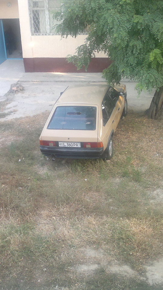

Нам нужен подготовленный к покраске автомобиль (у меня он был почти подготовлен), т.к. багажник и капот были ужасные, а в целом все вполне нормально (спасибо пред. владельцу)
Дальше нам надо
1) Три(3) банки краски (1 литр) МАСЛЯНОЙ обычный в строй магазе продают — все кто красили на западе брали именно масляную со строй магаза. В красках я полный ноль, спросил почему у продавца, ответ был — масляная блестит лучше всяких акриловых, но и сохнет дольше.
2) желательно 2-3 литра уайт спирита
3) Валик, по технологии говорят, что он должен быть плотный и 4" дюйма (10 см)
4) шкурки от 800 до 1500 (у меня были 600 и 1000)

1 слой
развел 50\50
Реакция соседей не оставила долго себя ждать:
Наркоман, кто же так красит, надо покрасочная камера, пульвик, а шо не кисточкой, бюджетненько-нормальненько — да всю эту херь я слушал пока красил
результат первого слоя:
Появился блеск

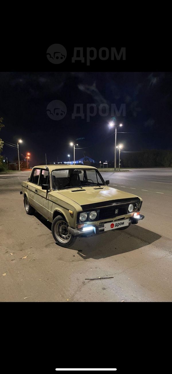

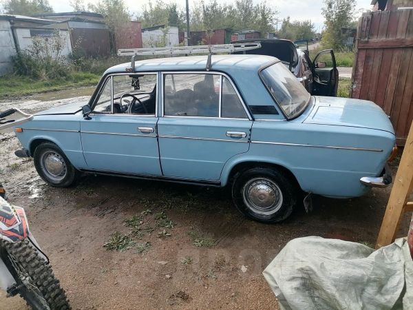

спасибо за дельный совет )) купил вчера 21 41 когда пришёл к мастерам и спросил что да почём так вообще плохо стало, теперь сам всё да зделаю ! )

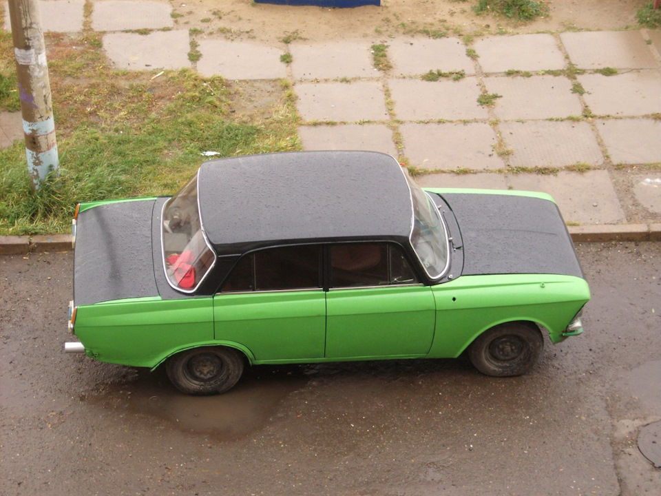

А я свой первый авто москвич 412 красил валиком в синий цвет обычной краской для заборов, вид был как в камере красили профи, через год краска посветлела, но если ее перекрыл бы лаком + наличие гаража держалась бы дольше. Фото даже остались в старом телефоне не могу вытащить.Красил валиком потому что не мог в 16 лет отдать маляру две стоимости авто!
