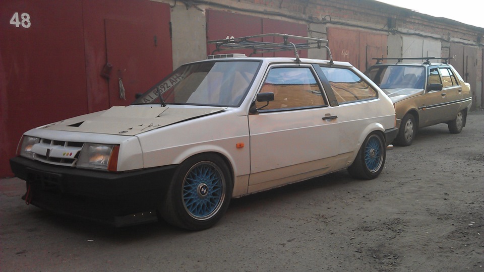

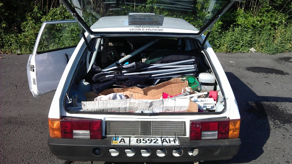

Думаем тянуть корча с багажником на крыше:
Но после долгих игр в "тетрис" из колес/покрышек/вещей и телеметрии мы таки впихали все в салон корча и в багажник Пассата:
И вот сход/развал на глаз — и в путь!
Поехали опять на шнурке т.к. опять не нашли тачку с фаркопом :)

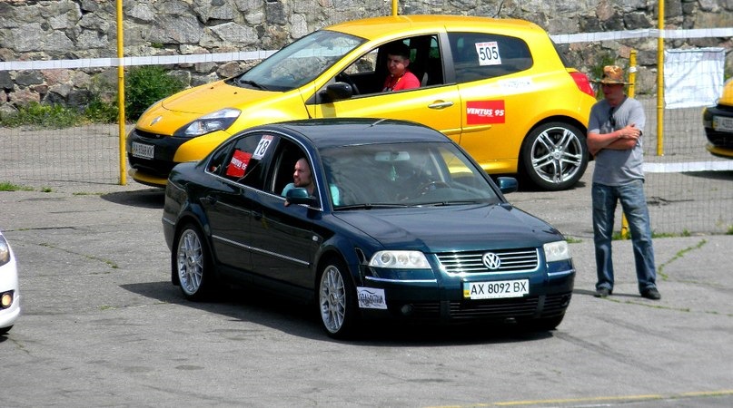

Ну и фиг с ним… хотя в этот раз все иначе — Артем на Пассате тоже участвует :)
Гонки — это заразно :):):):)))))
И по итогам Артем — очень хорошо проехал!
Очень!
Молодец. Обставил на стоковом седане "Бэ класса" многих :)

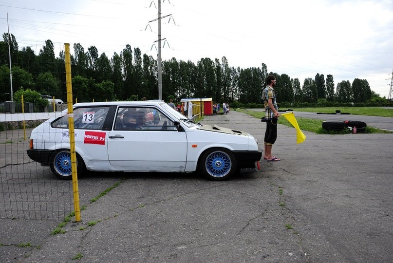

Первый день — тренировка.
Все круто! Жарко, но круто!
Видео первого дня (опять все трясется — не смог побороть это — нада ГоуПро)
1)
2)
Это как-то с зумом что-то…
но атмосферу передает:
3)
Все быстро откатали по три сессии и разошлись гулять/одтыхать.

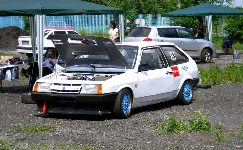

Я по старой традиции загнал корча в гараж для карта:
Мы заселились в квартиру и гулять… Полтава красивый, маленький город:

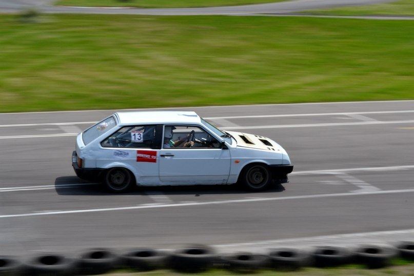

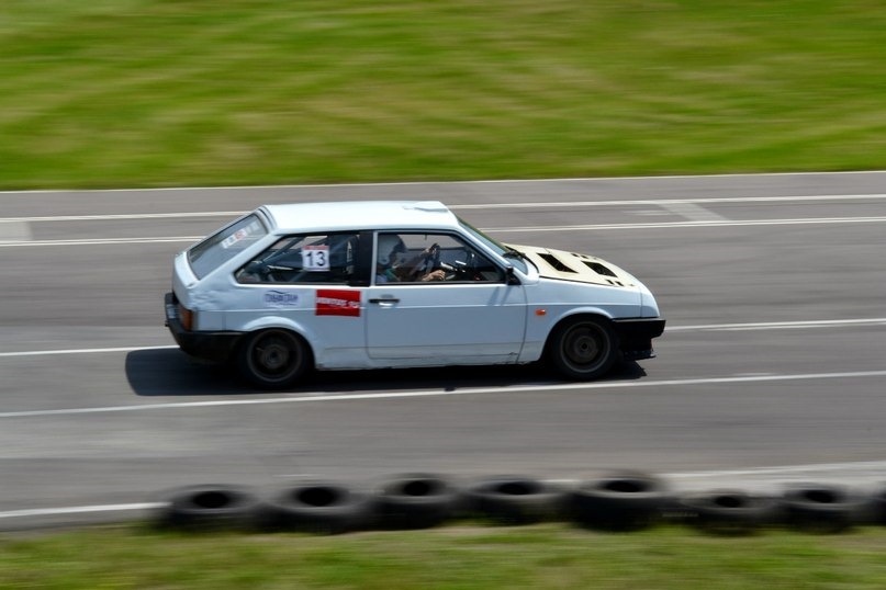

Еду под номером "13"
Все супер!
+32. За эти 5ть минут езды корч превращается в сауну :)
Все жалуются… у всех "не едет", "резя не держит", "как-то не рулится", "бенз гавно", "трек перегрелся"… по ходу дела только у меня и у Дениса на Сивике б16 — все ахринительно :)
Он первый по итогу в классе "до 1600" — ему поздравления! Он — умничка! Сам собрал B16A2 мотор c валами stage1, впуском/выпуском, степенью 11 и всем вставил :)
В стоке было 160пони. Теперь под 200 наверное. Отсечка 9500 :)
Вот его проезд:

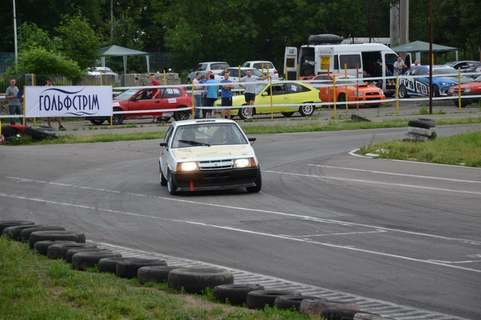

И так еду. Сначала плохо. Потом лучше. Потом еще лучше. Но надежды на призы нет :(
И вот чье-то не счастье играет мне "на руку":
Один паренек ехал на полуслике Federal RS-R и поломался… я применяю стервятника и к нему. Паренек оказался очень позитивный — зовут Андрей. Любезно согласился дать мне колеса на оставшиеся два проезда.
Прошу Анлрея ехать со мной штурманом т.к. его время лучше моего :)
Он кстати проехал пару кругов — стал вторым в классе "до 1600":
И так едем:
Смотрюууу — а оно то ОгО-ГО! Время то улучшилось!
Все сутра "дали" хорошо по прозладе, а потом из-за температуры улучшиться не получалось… у меня все через зад (т.е. наоборот) — я с резиной! Я епaшу!
На полуслике проявились болячки ходовки — таки не хватает ходя отбоя передка и не хватает жесткости на сжатие задка — исправлю.
А так — Огонь! Резина — решает!
Последний заезд:
…результат меня "улыбнул"
Я занял второе место…
… с отставанием от первого на 0,01сек за два круга.
Это пять тысячных секунды на круге! Надо было заставить себя сутра по какать — и я чемпион!

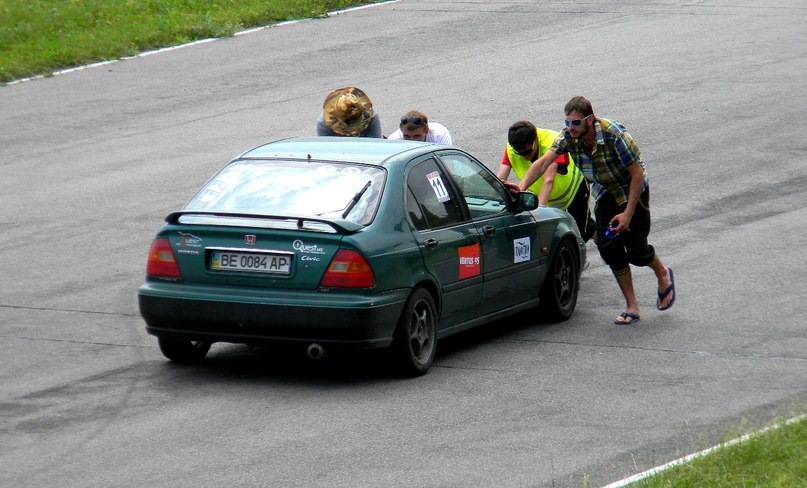

Обратно без приключений не обошлось — трос рвался раз 10ть… он подтерся на пути "туда" и обратно уже не смог.
Я сделал вывод, что трос — это "дотянуть" тачку куда-нибудь по городу, а не устраивать трип на 350км :)

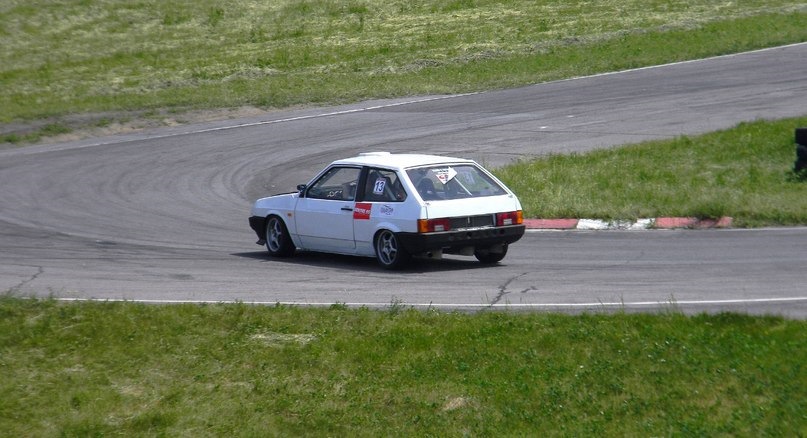

И еще, посмотрел видео, есть у меня мнение:
1. Ставь короткую рейку с ГУРом или ЭУРом.
2. С задними тормозами нужно что-то делать — ОДНОЗНАЧНО! жопка едет в перед морды.
3. Перед — отбой тот-же, сжатие мягче + поиграться с развалом и давлением в шине. Зад — и отбой и сжатие жестче (при выполнении п.2)
4. Такое впечатление, что борешься с машиной, а не со временем. Должен быть грип, а его нет, все в сносе/заносе едется.
Со всем согласен, кроме морды — там другая проблема. там ход отбоя 21мм :(
Будет бюджет — будет рейка и ЭУР.
Тормоза порешаю.
Зад зажму.

Тааак) Ну поехали — во первых, поздравляю) Несмотря ни на что, приехал на тумбу, а это хорошо. Парам пам пам.
Выглядит тачка класс, тока чето попа ну оч низко стала — лоурайдер.
Андерстир никуда не делся — даже на 595рср, визжит и сопротивляется. Надо решать.
Тормоза — какие у тебя колодки спереди стоят?
Спасибо.
Андерстир дикий — это я понял сразу.
Попробую зажать задние амики. Если станет мало — вперед стаб не 21мм, а 16-18 попробую.
Плохо, что негде потестить у меня в городе :(
По клиренсу — с одной стороны — да… низко.
Но мне нра. Ходов на сжатие хватает с головой :)
