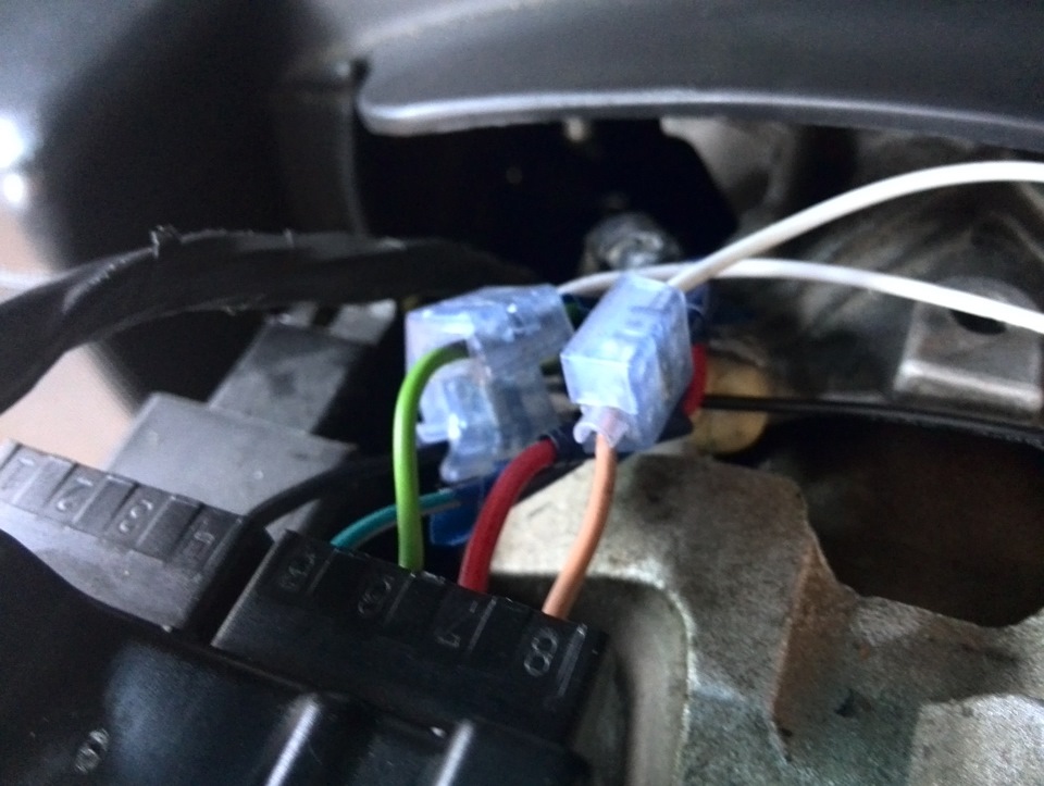

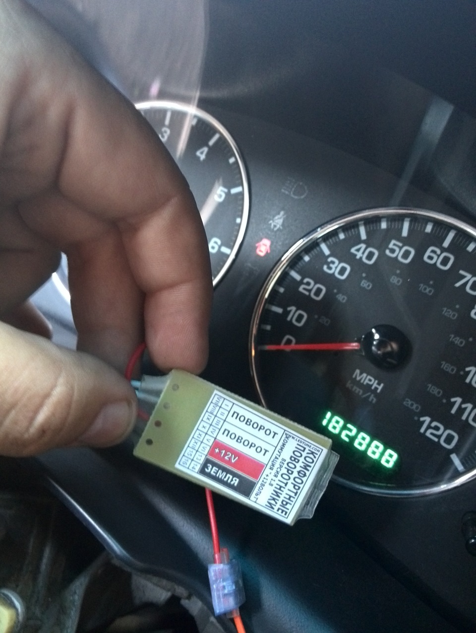

Поставил себе прикольный дивайс. при кратковременном касании рычажка поворотников они моргают три раза. просто удобная вещь. При установке возникли немного сложностей т.к. дивайс требует постоянного тока, поиски его привели меня к питанию магнитолы, там и за питались.

Антон а расскажи поподробней какой провод куда подключил?
минус- черный, зеленый и бежевый- поворотники, а вот плюс питал от магнитолы.
А сам контроллер куда спрятал?
прям под кожух рулевой
Антох а какой из них выбрать то? земля или 12V? сори за ламерский вопрос)
надо вспомнить
DobryiJuk
12 вольтовый девайс
спасибо)
