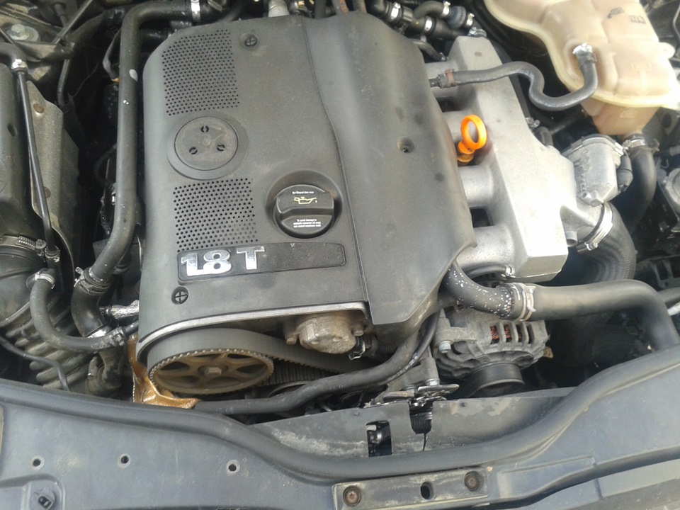

всем привет!Случилось беда!выходных ехал из села в город!нечего не подозревая по трассе 130-140км/ч как обычно и вдруг загорелся приборе датчик температуры, до города осталось 5км, до этого расширительном бачке антифриз в минимуме стоял, думал до города доеду долю, шкала температуры в норме!и вдруг заде ехавший машина стал мне моргать, думал что случилось и остановился, тоже время когда остановился загорелся датчик масло, и я тут сразу заглушил двигу!тот заде ехавший машина остановился и вышел, говорит у тя антифриз вытекло, я ему оказывается весь лобовой полил своим антифризом, еще спрашивает тряпку с водой)))пацан с нашего села, я его на.уй послал)))тут такой дело, а ты у меня спрашываешь тряпку с водой !открываем капот и тут нижний патрубка радиатора который соединивший радиатором который с стопорным кольцом держит, отсоединился и валяется

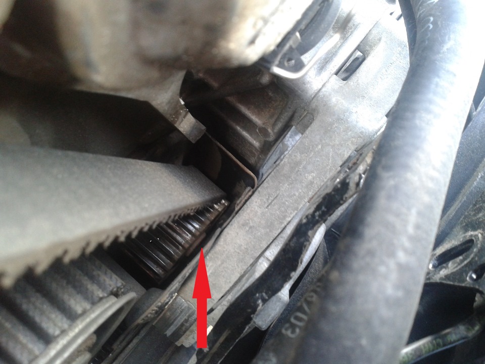

!я тут расстроился, лишь бы двигатель не стуканул!поставил обратно патрубку в стопор, заливаю воду, завел вроде нормально не где не течет, звук двига итд!начал дальше трогаться и когда доехал до дома обратно загорелся датчик температуры, открываю капот и опят вода поливается в асфальт, тепер не стого места(патркубка), а передного стороны двигателя, где стоят грм, помпа!открываю защитку грм пластмассовую

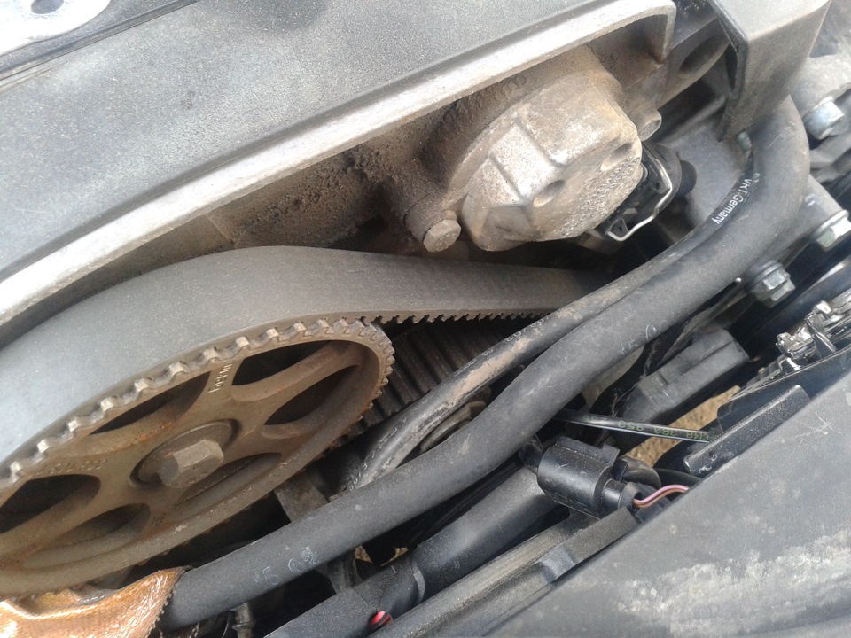

,ремень мокрый, но не видно где течет, а снизу жижа течет вода который я залил! теперь думаю помпа полетел или блок трескнулся!еще я писал когда остановился загорелся датчик масло, после этого с двигателом не чего не случится?но после залива воду нечего не горел, в щупе присутствия воды не видно, вот только когда доехал до дома загорелся датчик температуры и все!эту тему обсуждали и на пассат клубе!и теперь пришли к выводу что термостат заклинило и за этого трубу порвало, а течь жидкости со стороны ГРМ думаем что помпа без жидкости крутился…перегрелся и трескнулось помпа или резовый кольца помпы от перегрева порвался или расплавился
!теперь заказал помпу(hepu) и термостат (behr) точнее сегодня пришло помпа осталось только термостат!надеемся на лучшее, хоть бы по крупному не попали!

Проверь термостат перед установкой, т.к. много левака… www.drive2.ru/l/1516422/
ппц конечно, надеюсь все гуд у тебя будет)
надеюсь)))спасибо за поддержку!хотел сделать машину что то приятное типа ништяки, а тут то вот сюрприз нежданный((все планы разрушились!
это блин всегда так(
Так же как у тебя слетал патрубок снизу у радиатора. Хорошо что около дома поставил на место больше не беспокоит.
повезло)а мне вот достался(не знаем пока что творится под грм, не скрывал еще!пару раз заводил звук нормальный, только помпа когда крутится как будто водный мелница воду кидает туда сюда)
Надеюсь обойдется лиш заменой помпы и термостата.
Но на всякий случай проверь ремни, сальники и патрубки.
Удачи)
спасибо!я тоже так думаю надеюсь)))ремень сальники это само собой после разборки морды будем полный ревизию делать!
