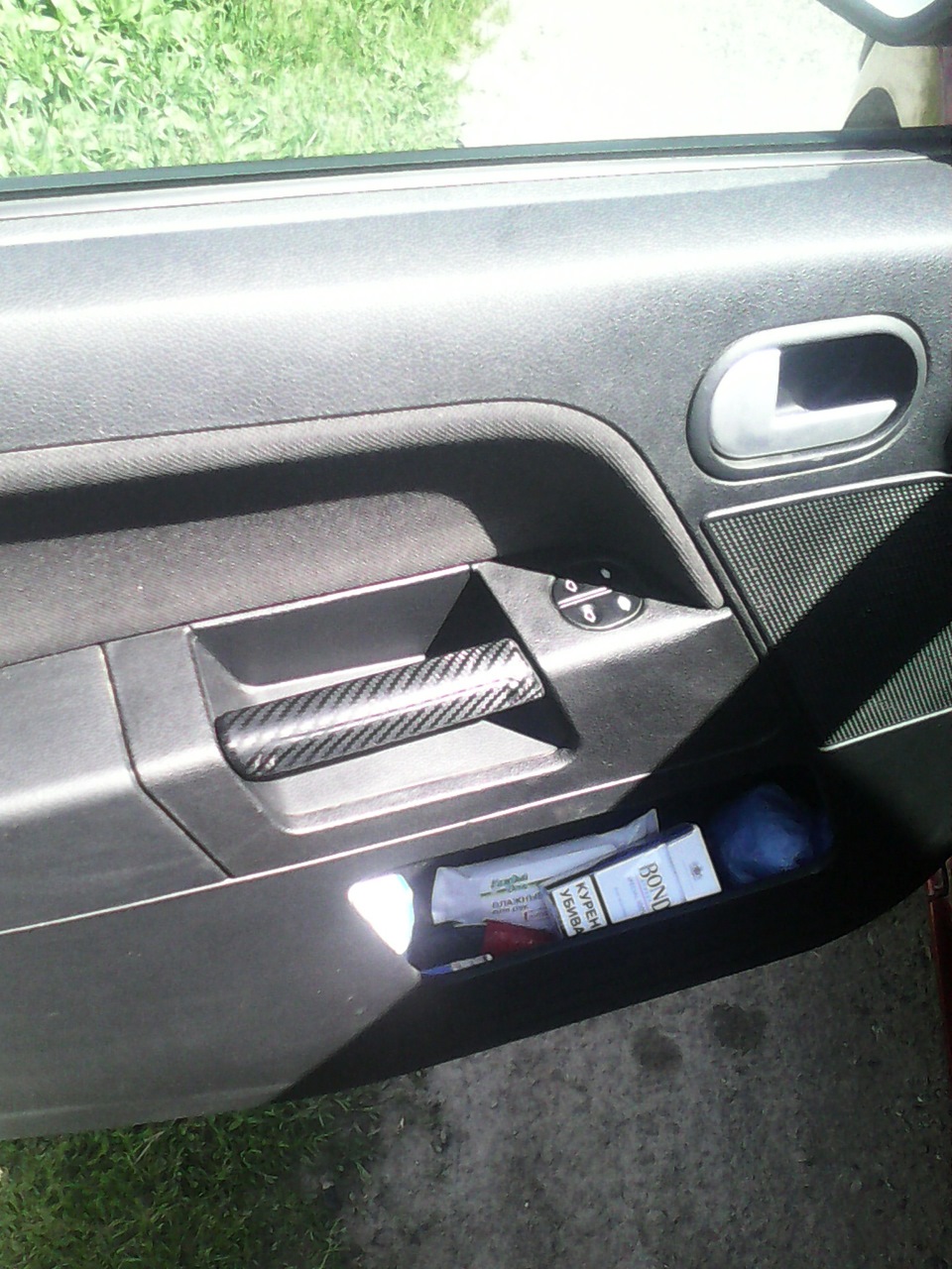

Что сделано:

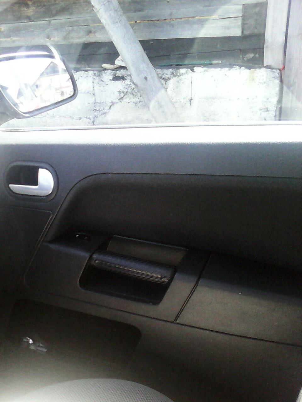

Вечная беда-облезлые ручки дверей-устранено пленкой под карбон

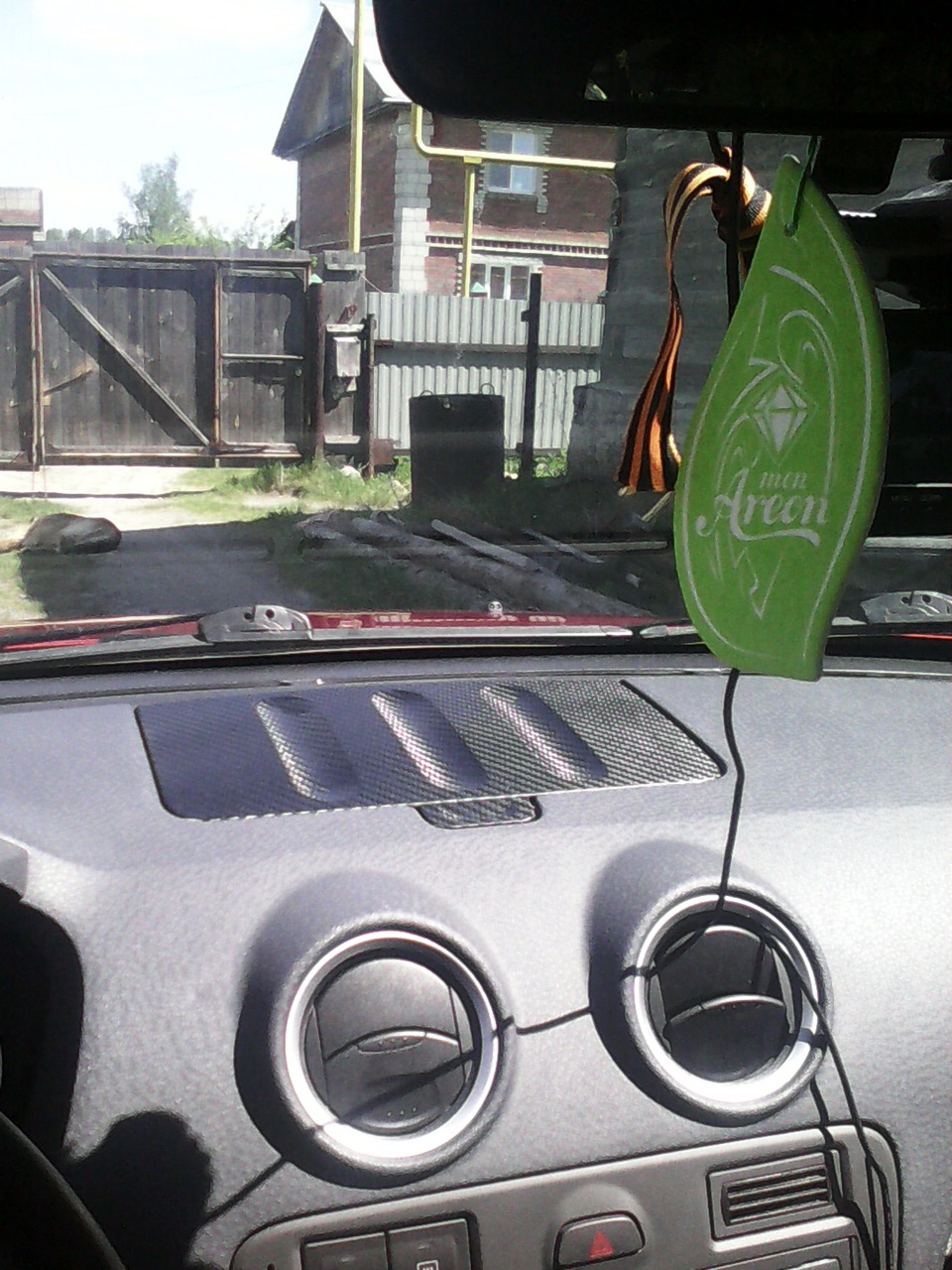

Верхний бардачок-кнопка вся в царапинах-пленка под карбон
Пленка под карбон обошлась в 350 рублей за рулон 150*50 см.

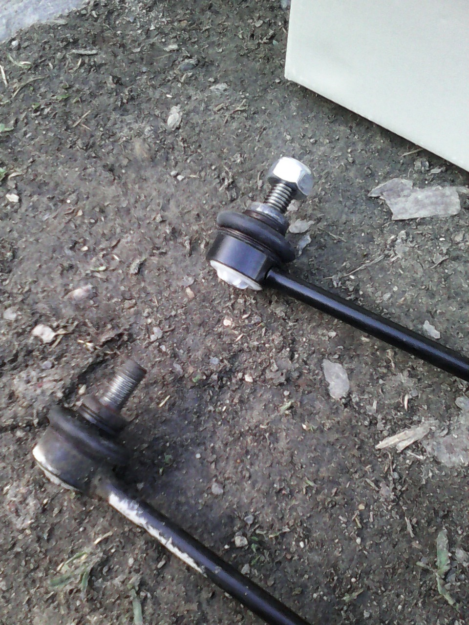

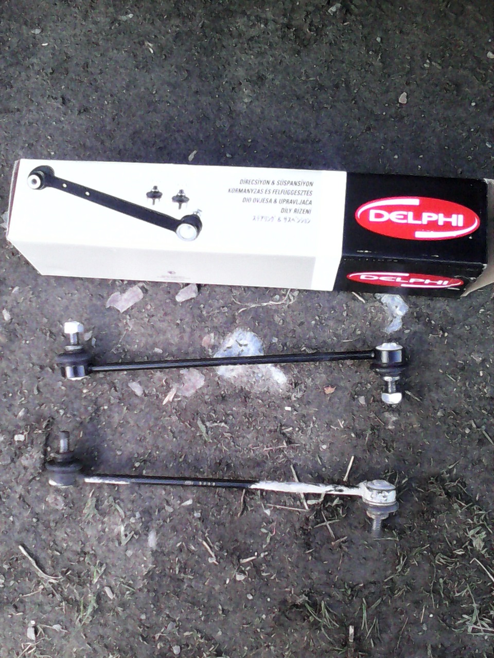

Появился стук на кочках, диагноз показал-правая стойка стабилизатора-Спасибо нашим дорогам. Поиск по магазинам-стойки производства Челябинск, пара 620 рублей, качество неизвестно, название даже не запомнилось, ждал неделю-так и не привезли. В итоге в другом магазине приобретена стойка Delphi за 650 рублей и заменена примерно за 15 минут. Марку старой стойки не смог определить, но если судить по сервисной книжке одна из стоек менялась на 80000 км, т.е хватило всего на 11 т.км. Левая скоро тоже потребует замены, бить не бьет, но люфт уже появился.

Конечно скоро наступит черёд и второй. Надо менять только парой. Я по одной поменял штуки 4 или 5, потом купил пару и забыл про стабилизаторы. Да и по деньгам брал дешовоские, у меня у родителей в деревне, какие привезли, те и поставил.
Ждем-с зарплату и будем вторую менять.
