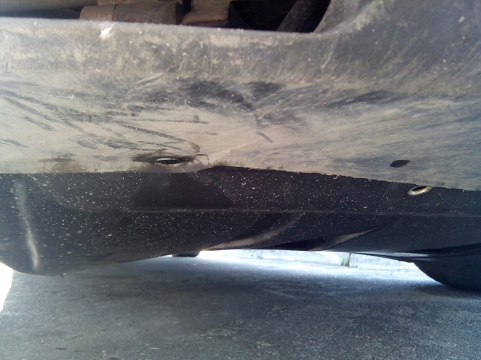

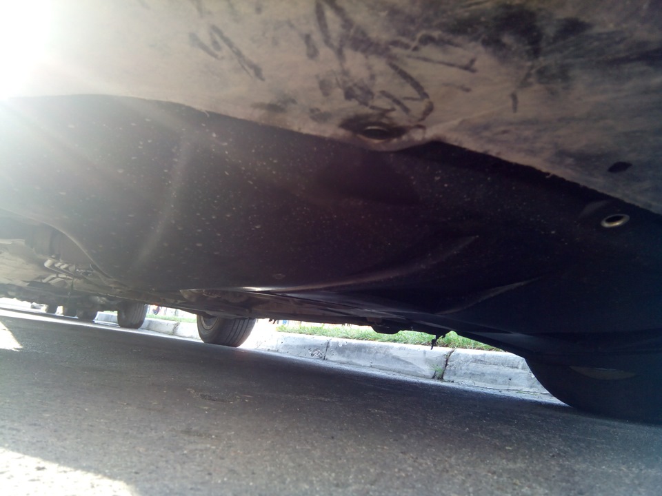

Итак, отчёт по установке Усиленной защиты JP GROUP!
Ох как жаль, что подобного отчёта я не нашёл сам, сэкономил бы денег на покупке лишнего крепежа.
Для установки защиты нам понадобится:
1. Сама защита: 1181300700 JP GROUP
2. Удлинённые болты крепления защиты (ВНИМАНИЕ 2 особенности! От штатной короче и они не подойдут и их надо не 6, а 5)
VAG 3B0805121 – Крепление защиты на планку
Он нужен для болтов защиты, я купил парочку, пригодился один.
4. к подкрылкам крепится следующими крепежами:
VAG 4A0805163 – Клипса вставляется в защиту
и пластиковая защёлка фиксирует
VAG 4A0805121A – Клипса
Этих клипс надо по 4 штуки!

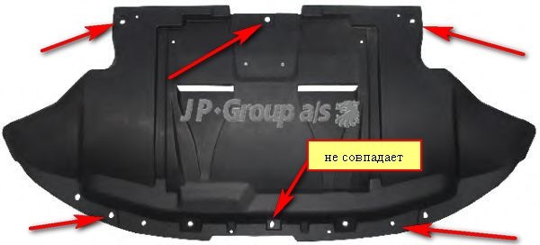

Вот собственно и всё! Что потребуется закупить. Единственное, надо что бы от старой защиты (заводской) остался хоть 1 болт, потому что им надо будет закрепить центральное отверстие на бампере, в одном месте не совпадает на защите крепёж.
Центральное переднее отверстие крепится под гайку, под машиной есть болт, наверно, крепления радиатора, не шарю в гайках, но я затягивал гайку для защиты головкой на 10.
Общие впечатления: защита под родную — т.е. и не защита во все, а просто пыльник двигателя. Значительно толще, надеюсь не такая хрупкая… При следующей замене масла надо болгаркой выпилить окошко для сливной пробки — постоянно снимать защиту стало труднее — эта тяжелее )))

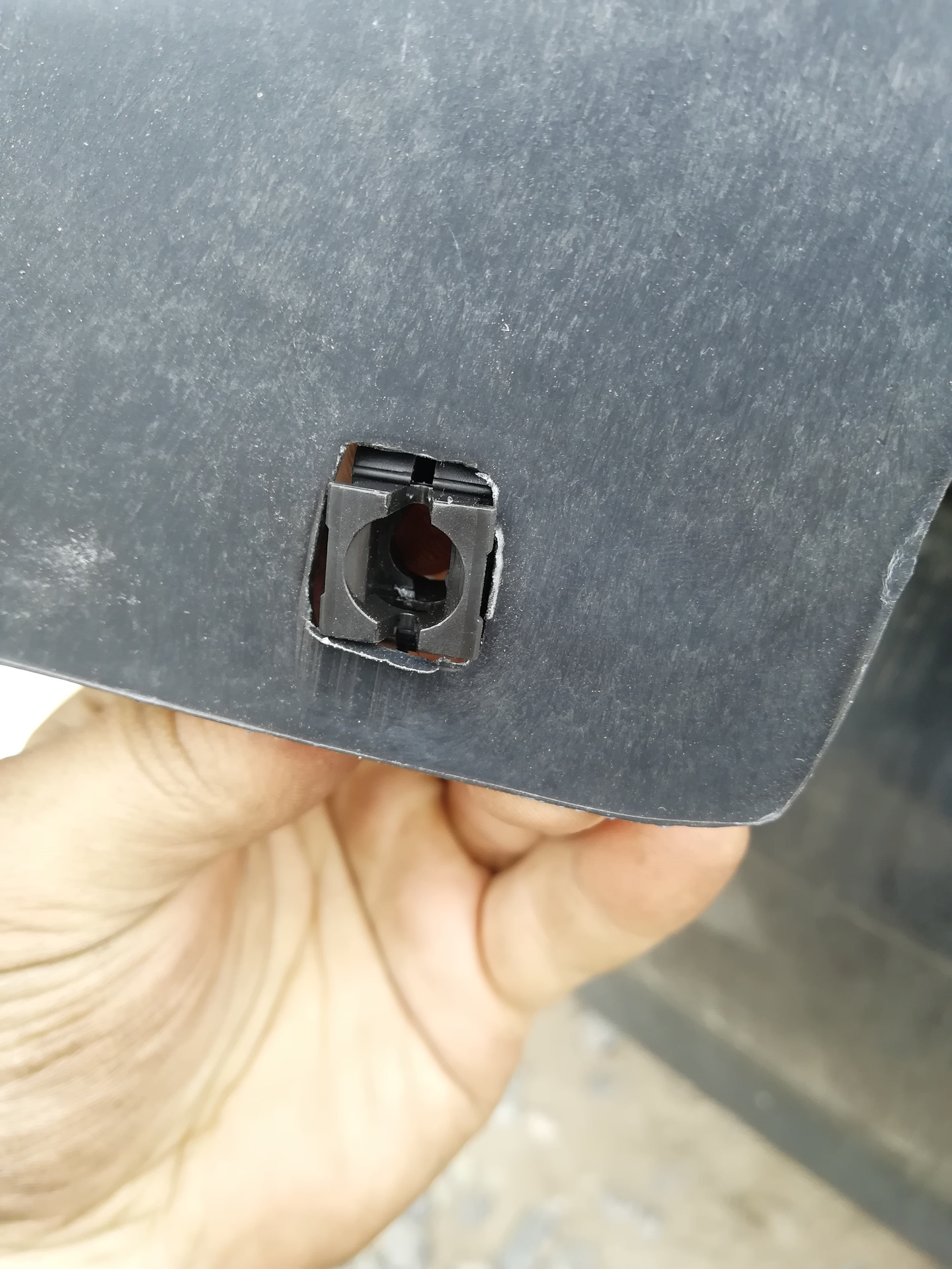

Привет подскажи по подробнее как крепятся клипсы в места куда локеры к защите прикручиваются? У меня что то эти клипсы проваливаются(
VAG 4A0805163 – Клипса вставляется в защиту. В эту штуку вкручивается
Эта зараза у меня проваливается в защите
MuRoW
У меня тоже эта хрень креепилась не очень надежно и в итоге постепенно все крепления стали саморезами 😉
Ахахаха) я думаю поколхозить как то чтоли) чтобы не вываливались
