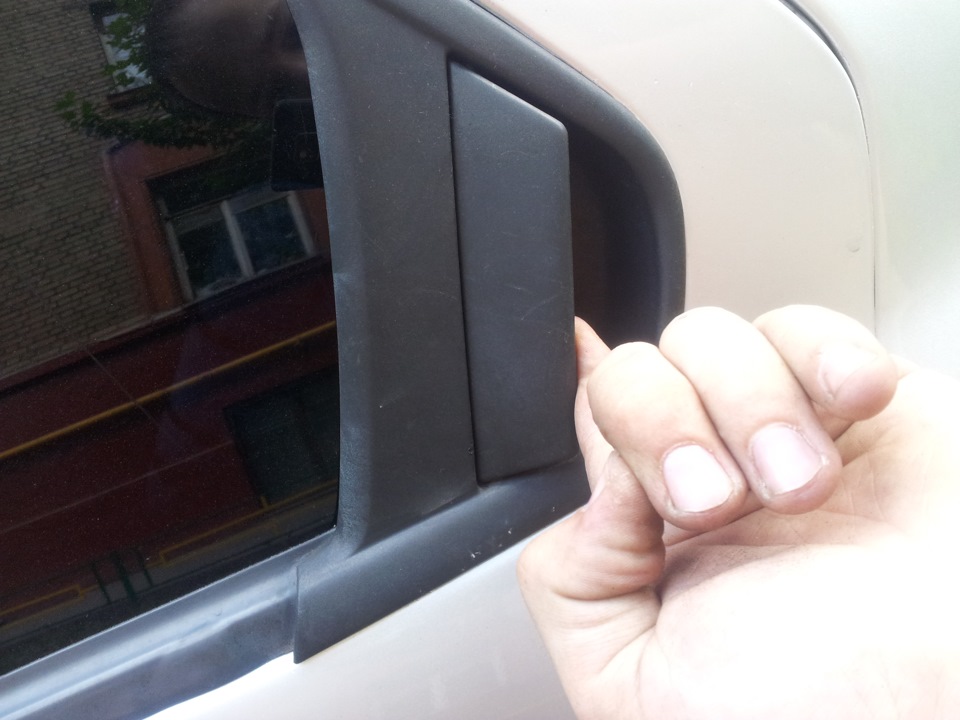

Ну, небольшая инструкция в фото, для тех кто не разбирал заднюю обшивку.
Идея не моя, наткнулся в комментариях на драйве, гдето обсуждали, и запало в голову, решил опробовать)
Что понадобится:
-Набор шестигранников
-Набор ключей Торекс (Звездочкой которые)
-Набор отверток
-Пассатижы\бокорезы
-Горелка\Турбозажигалка
—Сварочные электроды "3"(самое важное)
Снимаем эту деталь
В дверной ручке под заглушкой и под пепельницей саморезы, долой их))
В подлокотнике 2 винта под шестигранники
Далее два торекса(у меня тут уже наколхозили болтами, а по заводу там торексы)
Выкручиваем пимпочки блокировки дверей
И снимаем защиту колонки, и выкручиваем её саму и два самореза держащие обшивку)
Снимаем обшивку.
Ну и снимаем ручку!))
Тут пляски с бубном, вытащить старый шпинек, я его и грел, и вдшкой и чо ток не делал, еле вытащил.
И самый ответственный момент, отбиваем электрод, греем его горелкой и протыкаем в месте нашего старого крепления
Тут надо не накосячить, и прижать ручку(я её изолентой примотал, но видать плохо, и в итоге когда протыкал, немного мимо, и ручка оттопырилась, в итоге запаивал кусочком пластика изнутри ручки, это косячное отверстие)

Огонь! Буду делать по ТВОЕЙ методе!
до сих пор полет нормальный, так что можешь смело делать :)
а чо не написал какой электрод, двушка трёшка или четвёрка вообще
эммм, я фиг знает сколько он, я на работе взял не думая какой, двойка, тройка, я не сварщик))) взял, примерил — подошло))
вооот, теперь и у тебя вечная ручка…
Хоть сзади и не езжуи пассажиров сзади не вожу, но было неловко и страшно что отломят до конца, когда тянули за ручку и она на половину отходила, а щас не страшно и не стыдно)
Я веселюсь, когда знакомые не могут найти ручку снаружи на задней двери
Хорошая идея с электродом, спасибо за инфу. Здорово получилось.
Ну а чо, экономия и устранение их недоработок))
Молодец. Круто) Но не понял момент с электродом. наверное начнут руки делать — пойму))
Там фото где он загнут, это в то место нагревать и втыкать, там догадаешься, там старый шпинек стоял) так да, руки начнут и поймешь) Удачи ;)
