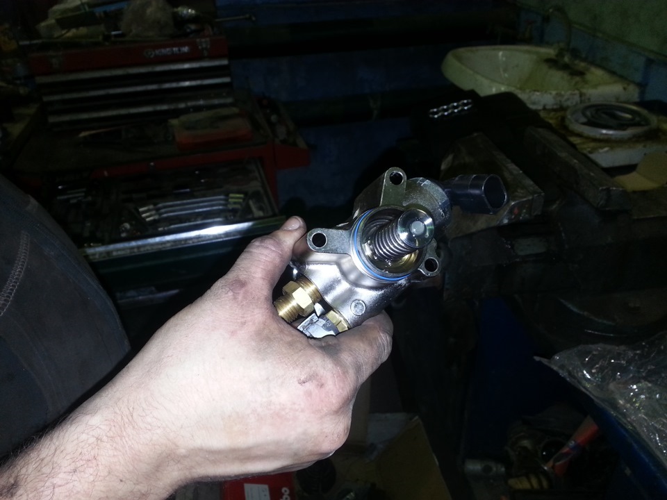

Проблема с топливом массовая для кузова B7 т.к. самые свежие авто 2007 года.
Если вы считаете что её у вас нет, советую залезть в 103 группу, будете неприятно удивлены.
Кто как только не изгаляется для её решения.
Я же сделал всё и собрал тут в кучу.
1. просто разобрал насос и почистил сетку.
2. поменял ТНВД на новый оригинал.

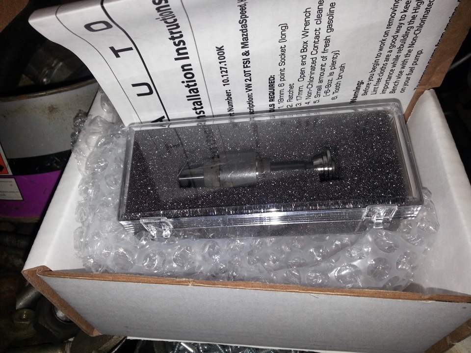

3. поставил шток ТНВД Autotech
4. установил Погружной AEM
5. регулятор давления в рампу от rs4
У кого поднято давление до 130 бар лучше поставить.Номер 079130757

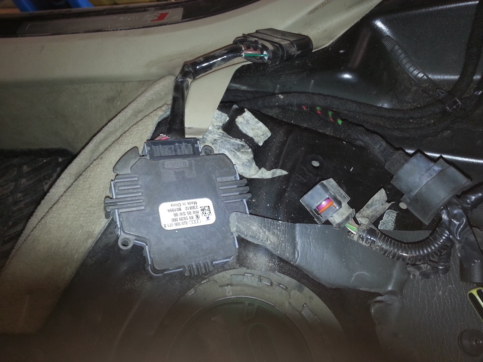

6. блок управления погружным rs4
Кто сомневается подойдет/не подойдет. ПОДОЙДЕТ.
Кто хочет просто отделаться заменой погружного на более производительный, хочу огорчить… Адаптация уйдет за предел +/- 1000. Поможет только замена блока управления.
И вуаля… Ошибки теперь нет и быть не может.

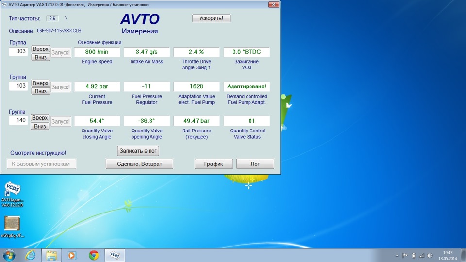

А ты блок адаптировал?получается, где адаптация, какие цифры должны быть?)
Блок не адаптировал. Воткнул/поехал. Адаптация сама набралась. Цифра допустима любая в пределе +1000/-1000
Во-во, у меня тоже сама)
3JIOu063
А если 1628, как на твоей фотке, это что за хурма?))
Адаптация ушла значит… Что не есть хорошо. Нужно смотреть насос, если там норм, то блок управления не справляется.
Может, насос у меня померает…У меня такая хурма, блок новый, а показывает -1500…ошибок нет…хз, чо за хрень

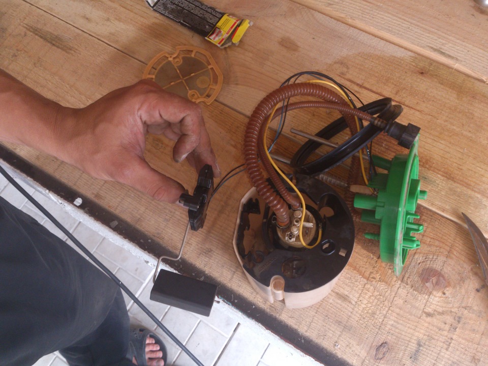

Если блок новый, нужно вынимать и смотреть погружной. Возможно, просто забилась сетка. Работы на 40 минут:)
)))блин)))не хотел колбу вынимать, а придется, видимо)))
АЕМ ставить не хочу-боюсь отсутствия перелива)
По АЕМ… Есть отчет Миши Mihanaft, как сделать перелив. Я сейчас жду одну запчасть и на выходных сделаю отчет с номерами з.ч. как это все реализуется на практике.Очень бюджетно, но у ребят все работает на ура…
Знаю, знаю)))они мне тоже говорили, давай делай)))а мне лень)
Да там херня делов… На час от силы. Самое трудное для меня оказалось номер клапана найти и тройник 8.8.4. А сама работа плевая :) Но тебе все равно придется в погружной лезть…
и что это значит?
ну т.е. конкретно если -1500 или +1500 это о чем говорит? Насос работает не на полную силу?
Это значит его рабочий диапазон адаптации давления. Если уходит за этот предел, значит что-то не в порядке. Как правило забилась сетка погружного. Хуже, то умирает блок управления, либо сам насос.

Молодца)) я вот релюху поставил со вместно с блоком)
Какая такая релюха? Оо
Обычная) 30а или 40а
