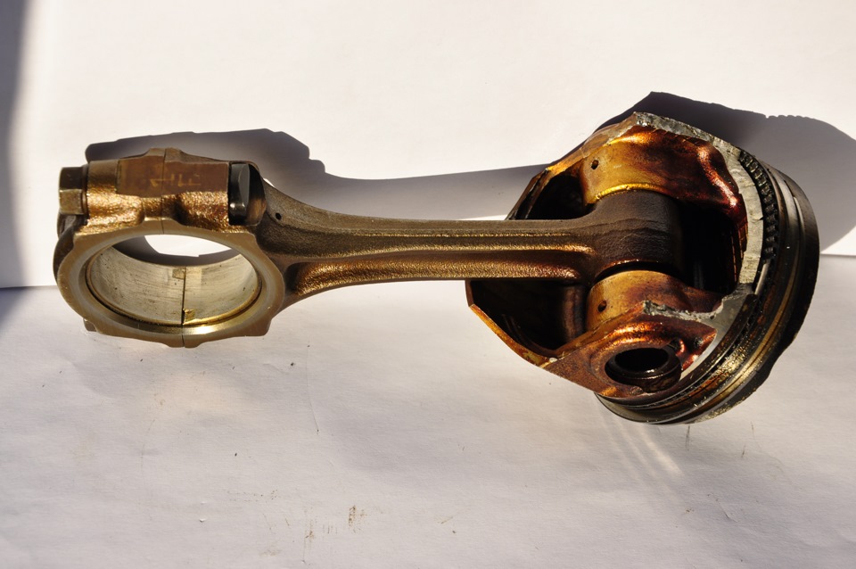

При пробеге 176 тыс. км. на трассе сильно застучал мотор благо было недалеко от дома и быстренько оттащили машину туда. Вскрытие показало сломало поршень :(

хммм…судя по цвету шатуна и масло то не плохое заливалось… попахивает брачком при отливке поршня… цилиндр я так понимаю тоже убило?
масло последнее время motul 5w40 каждые 7-9 тыс.км может и брак цилиндр на удивление остался жив но выработка большая поэтому только точить.
даже не знаю точат ли алюминиевые блоки? там ведь на стенки цилиндров износостойкое покрытие нанесено…
блок алюминиевый но в нём гильзы чугунные магнитиком проверял.
а ремонтные поршни в природе бывают?
возможно это то самое покрытие магнитит
нет гильза чугун 100% с никасиловыми покрытиями я уже встречался на снегоходе там даже цвет другой у стенок.
ремонтные поршни есть родные под заказ 4 недели. потихоньку гбц переберу сальнички поменяю.
тогда хорошо, что блок у нас такой! я не знал и поменял только кольца без расточки…но у меня задиров правда небыло.
