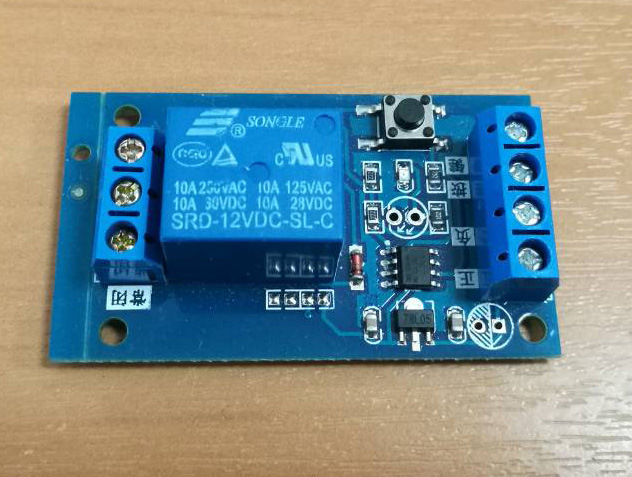

Уже после получения я начал с помощью друга сочинять схему и только тогда понял что обманулся дважды. Во-первых кнопки оказались без фиксации в принципе, о чём я как то не подумал заранее, а это делало мою прежнюю опробованную схему непригодной. Во-вторых одна из кнопок оказалась без подсветки включённого состояния, при том что другая показывала что включена — это также минус, не существенный, но досадный.
После понимания всего этого были недолгие поиски реле для управления нагрузкой кнопкой без фиксации и было выбрано русское реле 23.3777 от задней ПТФ, которое ставится на "Ниву" и ещё на некоторые авто. Ещё некоторое время я искал колодки под эти реле, закупался проводами, клеммами, тканевой VAG-овской изолентой, купил всё необходимое для подключения потребителей типа разветвителя прикуривателя, зарядки для регистратора от этого самого прикуривателя и зарядки с проводом для подключения телефона в качестве регистратора и собирал всё что могло ещё пригодиться :-)
В итоге самое основное выглядело на столе примерно так:
Когда уже глянули в схемы авто — поняли что 2 кнопки разные, а значит подключать их надо по разному, т.е. схемы будут немножко отличаться. Вот что я нашёл в документации:
Ну и на основе уже имеющихся на руках кнопок и моего тех.задания моим другом была нарисована для меня такая схема:

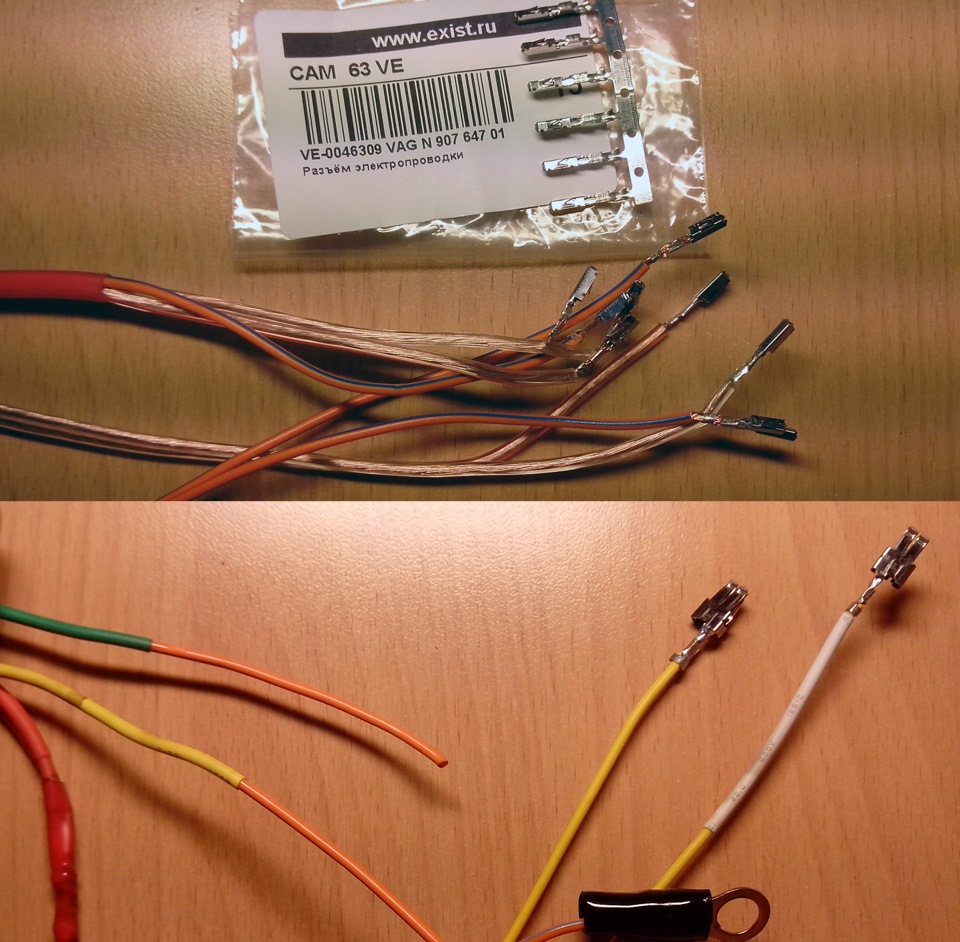

Соответственно колодка реле, провода и диоды были спаяны настолько аккуратно насколько я смог и все соединения убрал в термоусадку, после чего у каждой схемки остались длинные хвосты под кнопки и короткие под питание, землю и подключение потребителей:
Под питание разрезал пополам купленный провод с пинами 000 979 135 E и на землю накинул клемму. Хвосты на кнопки были обжаты пинами N 907 647 01 (кстати это было неверно, лучше уж это делать по месту, так как потом чтобы прокидывать провода пинами вперёд пришлось конец проводов с пинами упаковать в картон):
Забегу вперёд и скажу что не зря я взял пины с запасом, некоторые всё же отвалились и по месту некоторые я переобжимал.

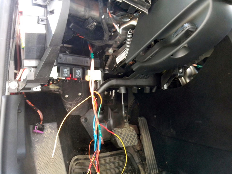

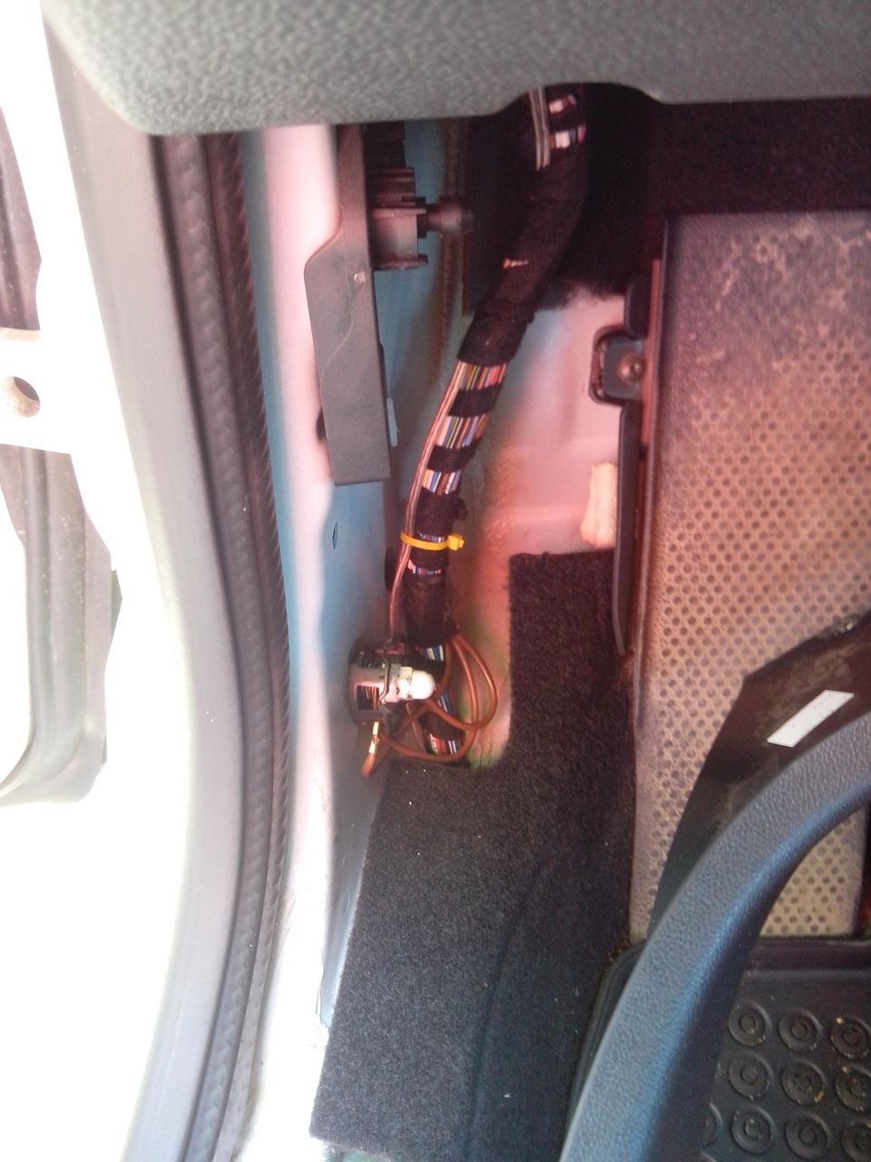

Теперь приступаем к работе непосредственно в автомобиле. В первую очередь тянем проводку к блоку предохранителей. Начал с заднего регистратора, самое сложное — это правильно и аккуратно снимать нужные пластиковые накладки и сажать их потом на место. От дополнительного стоп-фонаря по двери через гофру вниз и потом под накладками порога и стойки поднялся к блоку предохранителей.
Две линии кидаем к плафону, тут совсем просто, всего одну накладку на стойке снимал. Ну а для телефона-навигатора гнездо "прикуривателя" подключал прямо на месте и потом вытягивал к стеклу наверх только провод от зарядки.
Задний рег и радардетектор питаются сразу от +12В, поэтому там просто были сделаны нужные разъёмы, а для телефона и переднего регистратора был куплен разветвитель прикуривателя и эти "розетки" подключены к проводам. В саму розетку вставил зарядное устройство и намертво притянул пластиковыми хомутами.После чего всё это было обмотано чёрной тканевой изолентой чтобы ничего не бренчало.
Для того чтобы уложить всю схему с реле и проводами были откручены снизу 5 винтов, всё снято и разобрано и как это делается писалось уже не раз, думаю повторяться смысла нет. Если бы не эти записи долго бы вынимал переключатель света :-)

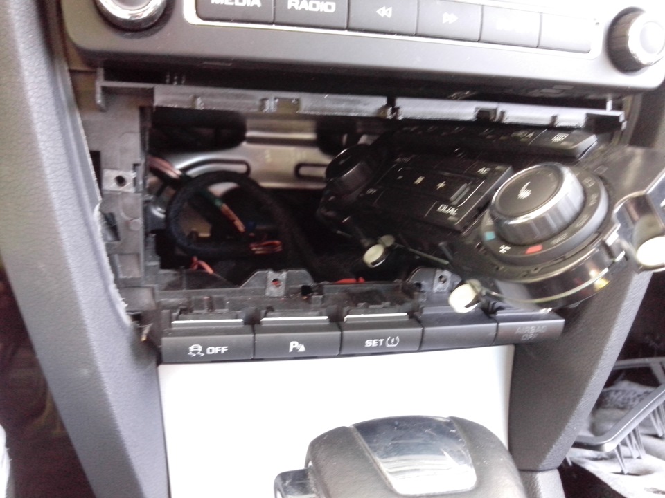

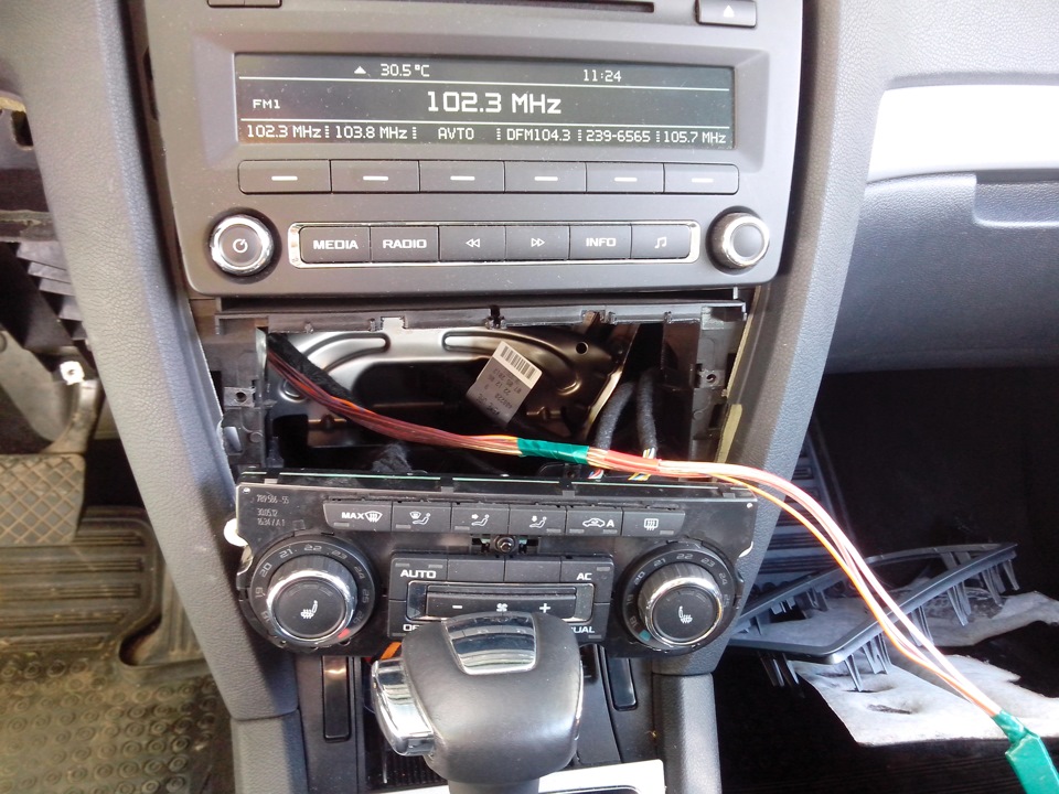

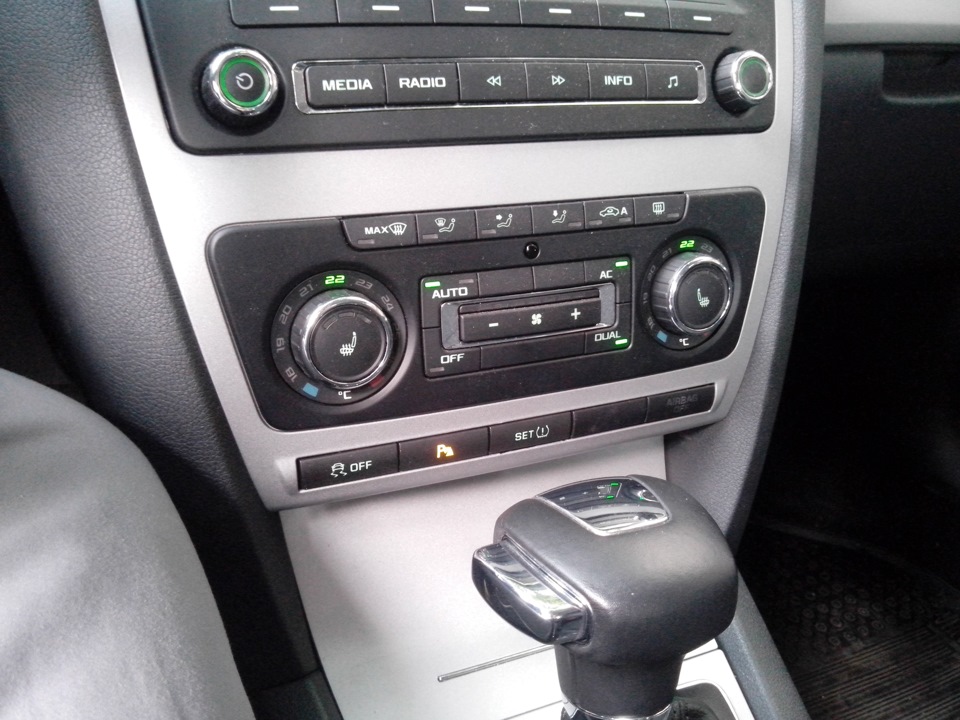

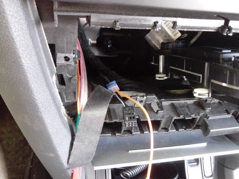

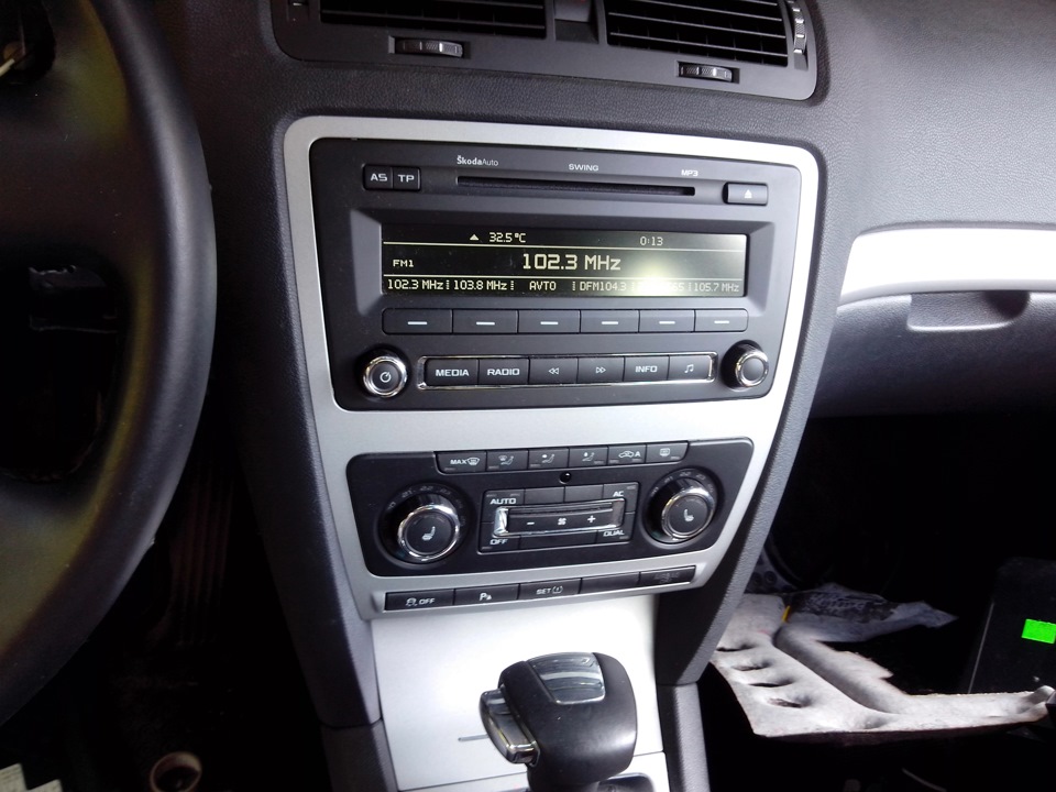

Очень быстро я понял что для установки и подключения кнопок придётся снять не только рамку центральной консоли (без этого просто не вынешь заглушки и не вставишь кнопки), но и блок климата, т.к. это даёт доступ к проводам.
Провода были протянуты от места установки вправо к кнопкам по маршруту имеющейся проводки.
Далее нужно было найти "габариты", т.е. подсветку кнопок. Т.к. я понятия не имею где это в блоке предов, да и искать желания не было — решил сделать как мне проще — врезаться непосредственно у самой кнопки. При помощи "3М"овского врезного скотчлока "подсветка" была выведена с кнопки "ESP" на 2 проводка и обжата двумя пинами N 907 647 01.
После чего все остальные провода с пинами были вставлены в колодки кнопок согласно нумерации и всё умотано изолентой.
Когда кнопки были установлены на место — самое время было проверить схему при помощи тестера, пока настоящая нагрузка не была подключена.
Всё получилось с первого раза, кнопки работают как надо и всю центральную консоль можно было собирать обратно. Теперь с кнопками получилось примерно так:

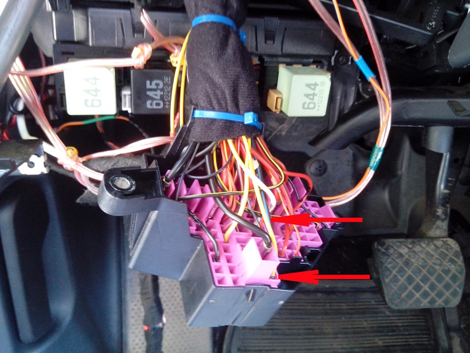

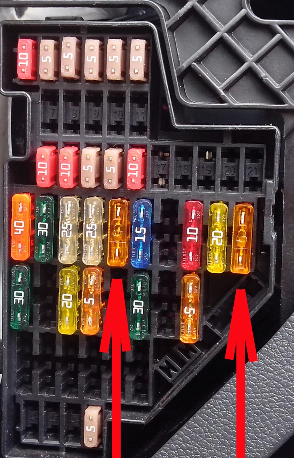

Теперь можно было подключать питание в блоке предов. "Массу" накинул раньше, остался постоянный плюс и от ключа.
Как подключаться — опять же вычитал по многочисленному опыту других шкодоводов. Ничего нового не скажу.

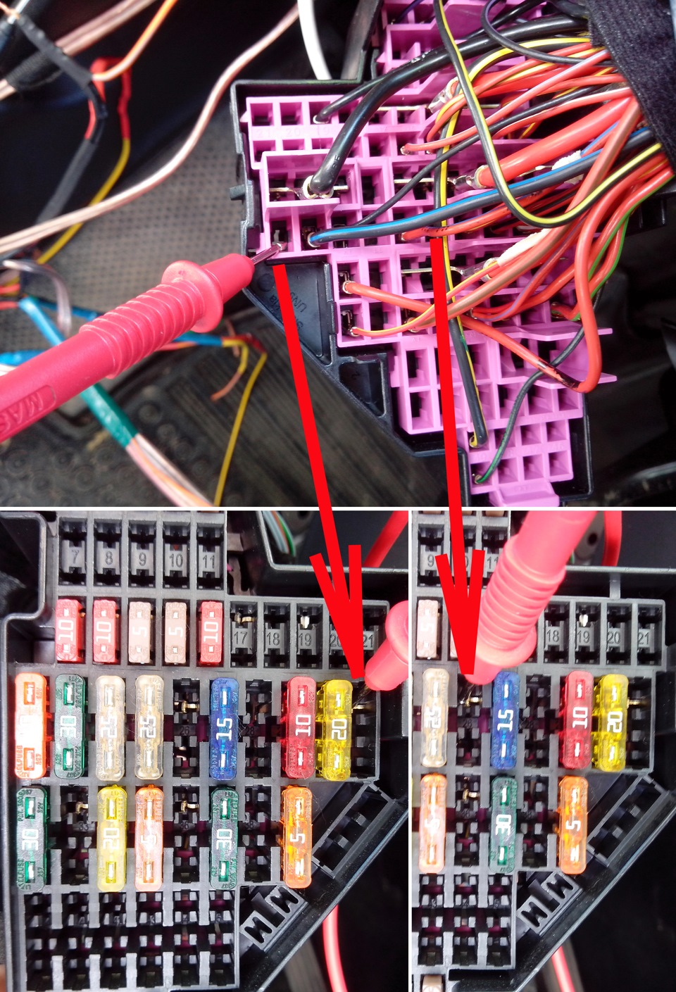

Для начала с помощью тестера ищем свободные места с постоянным "+12В" и с "+12В от ключа". Снимаем блок предов, отводим в сторону с защёлки и вставляем пины 000 979 135 E на свои места, после чего возвращаем всю пластиковую планку обратно до щелчка.
И после этого всё аккуратно укладываем и увязываем. Подключённые провода различимы только по жёлтому цвету.

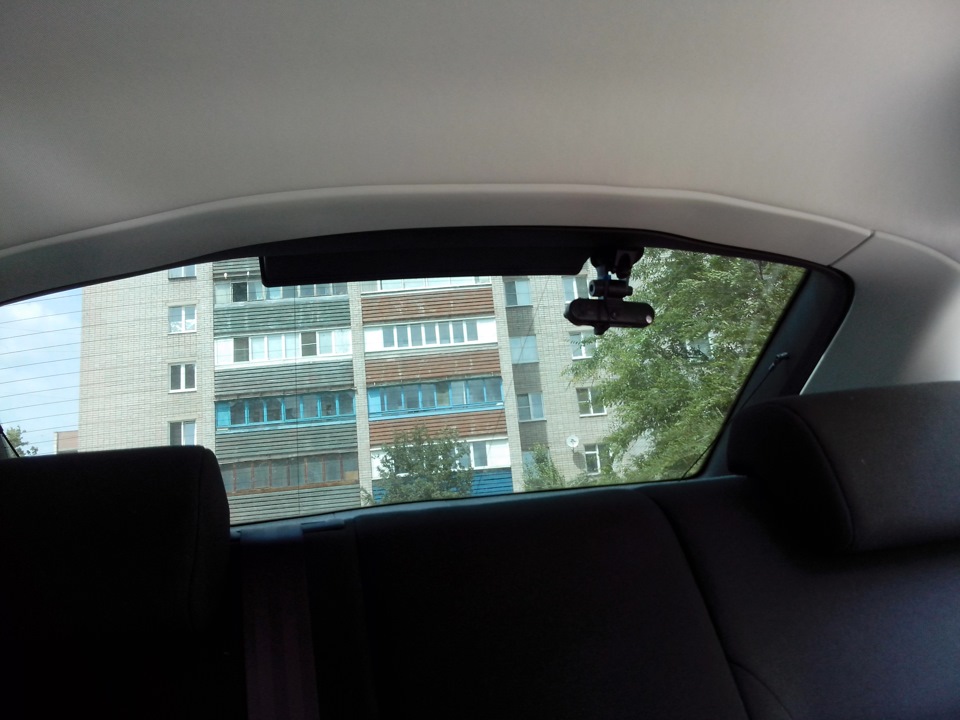

Задний регистратор крепится без проблем, надо только отрегулировать что попадёт в поле зрения.

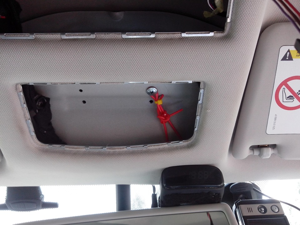

С передним регистратором тоже всё просто, но сначала надо повесить радардетектор, а это чуть сложнее.
Класть р/д на торпеду мне не хотелось, вешать очень низко тоже, поэтому решил крепить под самый потолок. Получилось чуть похуже чем когда делал в "Калине", получилось что относительно горизонта р/д смотрит немного вверх, да и смущает не будет ли краска на стекле мешать, но думаю всё это ложные сомнения и всё будет круто.
А чтобы подключить — пришлось колхозить. Вместо присосок прочная капроновая "леска" была привязана за кронштейн и я долго не мог придумать к чему привязать р/д под потолком. А потом придумал в свободное отверстие закрутить короткий саморез и за него привязать р/д. Получилось может и не эстетично, но зато крепко и после посадки плафона на место естественно не видно:
После этого правее уже повесил видеорегистратор, так чтобы не мешал зеркалу и свободно поворачивался в сторону окна водителя на случай общения с сотрудниками ДПС.
Провод под телефон выведен между торпедой и лобовым стеклом посередине автомобиля и при желании там можно подключить телефон с навигацией.

Пины для подключения проводки к кнопкам N 907 647 01 — 11руб х 15шт = 165руб (можно сразу провода с пинами 000 979 009, но это уже 193 рубля за 2 пина с хвостиками проводов (режем пополам ведь).
Провод с пинами для подключения в блок предохранителей 000 979 135 E — 167руб. (режется пополам и получается 2 пина с проводками).

Здравствуйте, подскажите как вставить пин в блок предохранителей, а то я уже весь мозг себе сломал.Спасибо
Эм… с обратной стороны. Вставляется как раз очень просто, вот вынуть сложнее.
Вы с какой стороны вставить пытаетесь?
с задней стороны блока, до половины вставляется легко, а дальше ни в какую
h00liganov
там случайно нет ни каких фиксаторов в розовой части блока?, на некоторых моделях пишут, что необходимо сдвинуть розовый фиксатор
А, вон про что речь. Естественно есть. Всё правильно, Как у всех написано и как у меня "Снимаем блок предов, отводим в сторону с защёлки и вставляем пины 000 979 135 E на свои места, после чего возвращаем всю пластиковую планку обратно до щелчка.".
Просто можети не совсем понятно. Там как бы 2 половины одна относительно другой смещена и сначала сдвигаем чтобы они совместились, вставляем пин, а потом отпускаем и одна половина садится на место и фиксирует пины.
предохранители при этом как я понял необходимо снять
Ну весь блок открутить, как у меня на фотках. А иначе помойму там хрен подлезешь
Спасибо за помощь, теперь все понятно.
