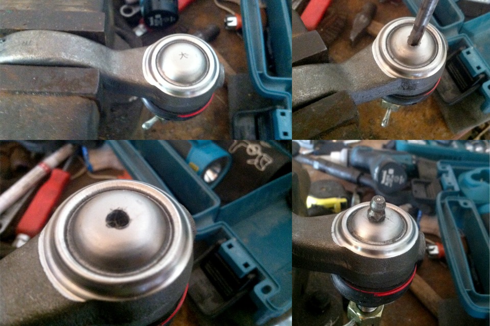

И так решил я поменять все наконечники рулевых тяг, сошку но столкнулся с проблемой и не одной.
Началось все с того что на EXISTe приобрел все это добро фирмы YAMATO
Масленки и отверстия под них как на фото ни у одной из деталей не оказалось(

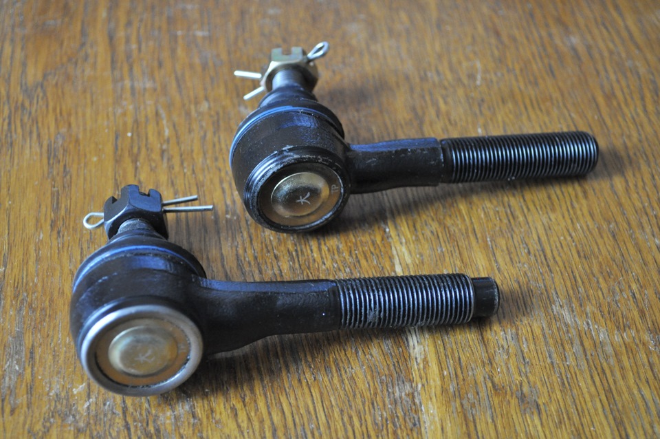

И тут первая проблема с внешними наконечниками рулевых тяг YAMATO I15007YMT , кроме того что они на вид разные у обоих оказалась правая резьба, хотя по артикулам и описанию на екзисте левая! Качество говняное!
Прошло уже 16 дней и не смотря на то что они бракованные, даже менеджеры с этим согласились, но мне их никто не обменял и деньги не вернул…вот так(
И заказал я Ruville 917320 на том же ЕКЗИСТЕ и тоже оказались немножко разные, но это уже не столь важно так как резьба у них левая и есть масленки)
И качество мне понравилось
Проблема №2

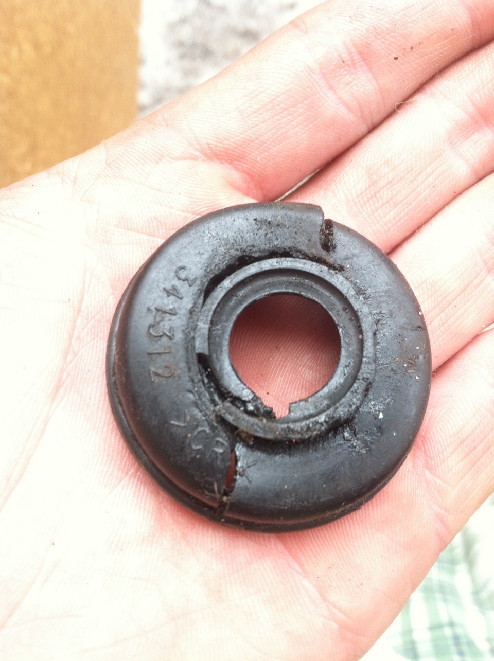

Месяц назад установил маятниковый рычаг и вот результат что через месяц случилось с пыльником, случайно заметил, даже не ожидал, он же был новым:
Рычаг фирмы TRW JIA 7506
Заказал новый оригинальный пыльник (MB 166758), удовольствие не дешевое, за кусок резинки 130грн!

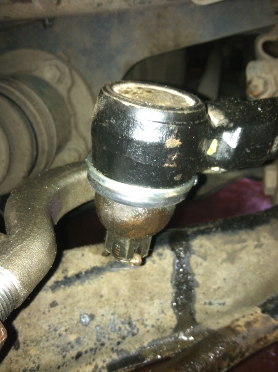

Ну и внутренние наконечники просверлил и вкрутил масленки)

После замены пыльника маятника TRW сколько он (пыльник) продержался?
блин не пойму, у нас что на МПС бывает разная резьба на внутренних наконечниках?

Пипец. У меня с маятником TRW один в один гемор. www.drive2.ru/l/3827308/ Тоже на экзисте, тоже пыльник порвало. Тоже купил новый пыльник оригинал. Только и его в хлам. Проехал но маятнике TRW километров 200 от силы пока новый пыльник не порвало. . Сейчас поменял маятник на 555. Полет нормальный. Вывод — TRW там подделка. А экзист совсем испортился. Случай не первый. Перехожу на emex.ru.
вот блин, проверю через месяц если что то с оригинальным пыльником случится, то выброшу нафиг этот TRW
