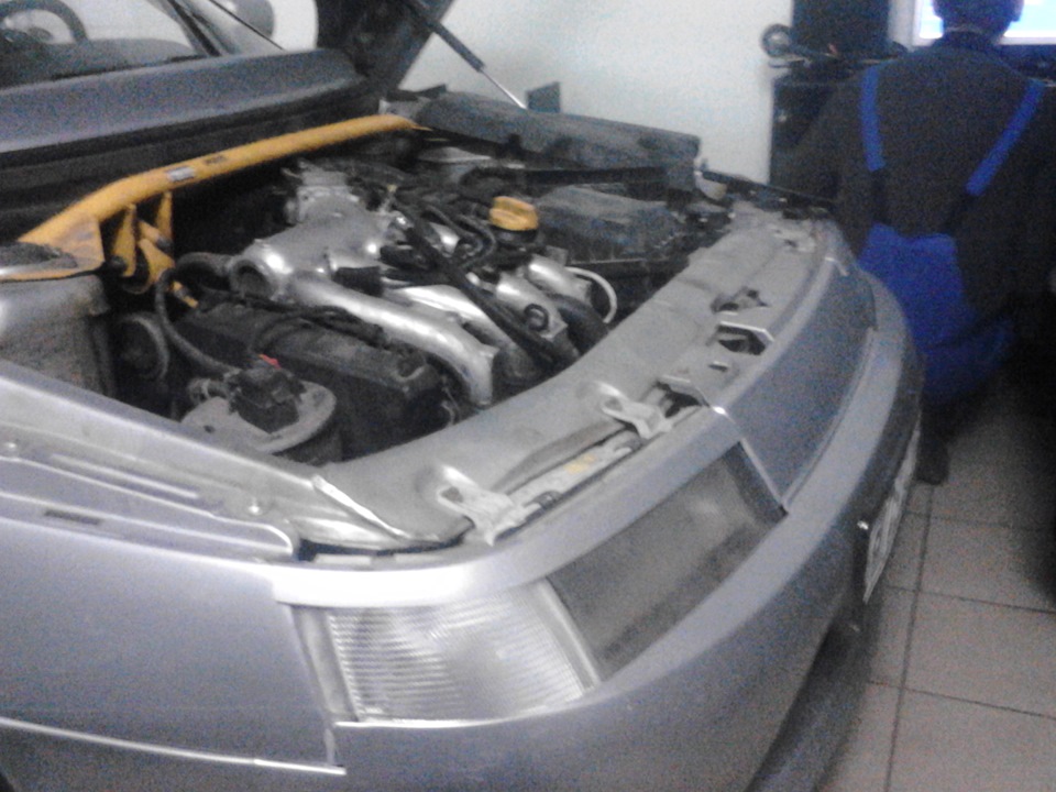

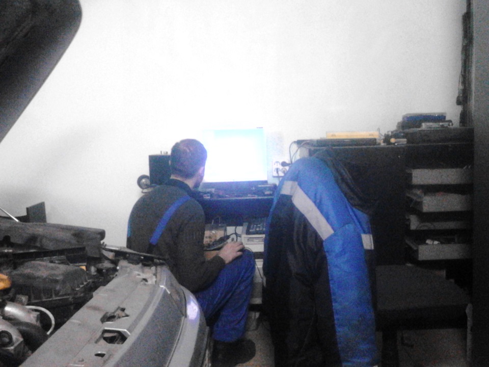

Нашёл гуру инжекторных авто. Много хороших отзывов и действительно своих дел мастер. Итак знакомьтесь — Дмитрий. :) Запостю здесь его визитку, (Нет, не Ярош, не думайте. ;) ) дабы самому не потерять, спец что надо — обращайтесь.
Звоню ему, рассказываю свою проблему. Гарантий он никаких не дал, но сказал — что прошивка что у меня стоит — гавно, а с моим контроллером и двигателем, прошивки в которых не участвует лямда зонд — противопоказаны здоровью двигателя. И шить он мне авто не будет, пока я не поставлю лямда зонд.

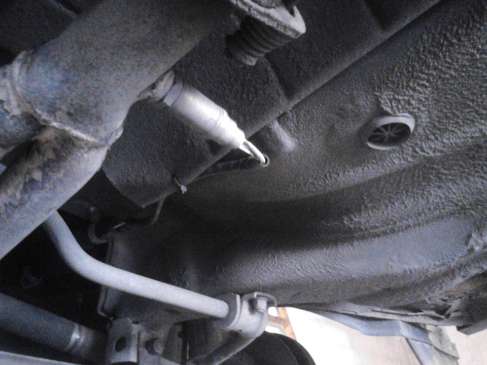

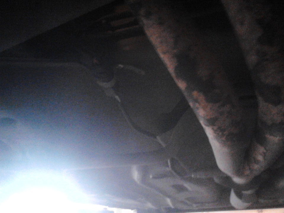

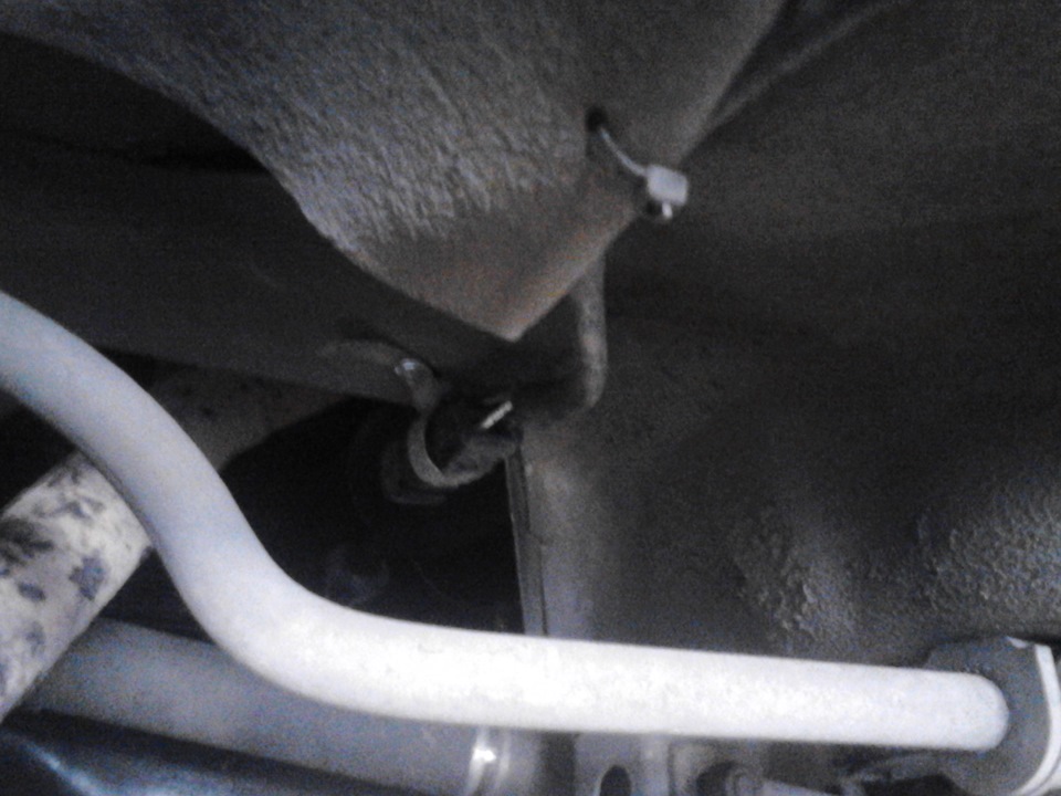

Поэтому покупаем новый лямда зонд и ставим в паука, в котором дырка под лямду ранее была заглушена пробкой от волги.
Дырка под лямду на самом пауке находится достаточно далеко от колодки, поэтому покупаем на авторынке удлинитель под лямду, и крепим к днищу, так чтобы не болтался.

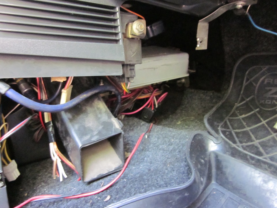

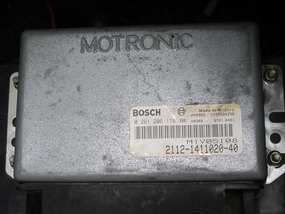

Короче как то так. Потом достаём сам блок.(Ещё раз охренел от количества проводов в торпеде.

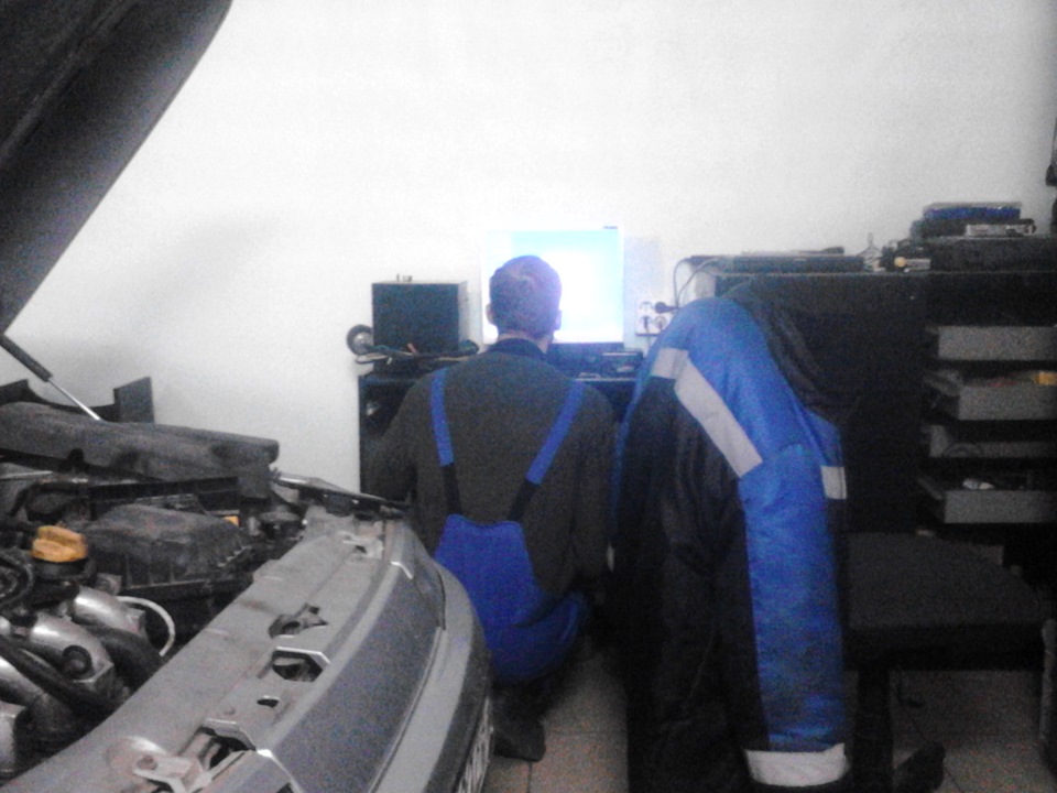

Прежде чем шить, Дмитрий всегда делает полную диагностику авто — если с авто, что то не в порядке — шить естественно не будет.
Диагностика сделана, всё ок. Заливаем прошивку от CHIPTuner Дима edition (как он сказал, что то он там ещё накрутил).
Итог: Двиг стал работать мягче, с лямда зондом стал плавнее переход между передачами. Вроде стала есть меньше бенза… Главное, что теперь стоит Лямда и для движка это намного лучше. Шить стоило хотя бы ради этого.

Нет, он сказал именно этот контроллер не может правильно работать без ДК. Т.е. если бы был VS или Январь, они могут. Даже поздние версии Боша тоже могут без ДК а у меня, как он сказал, "древняя консервная банка, у которой особый алгоритм работы"…

По поводу же прогара клапана — ЭБУ Bosh M1.5.4 некорректно работает с каналом датчика детонации. Если поснимать логи на ходу на всех режимах, то детонация будет проскакивать постоянно на высоких нагрузках. Этим и обуславливается нежелание тюнеров работать с данными ЭБУ, на него мало кто берется редактировать прошивки.
