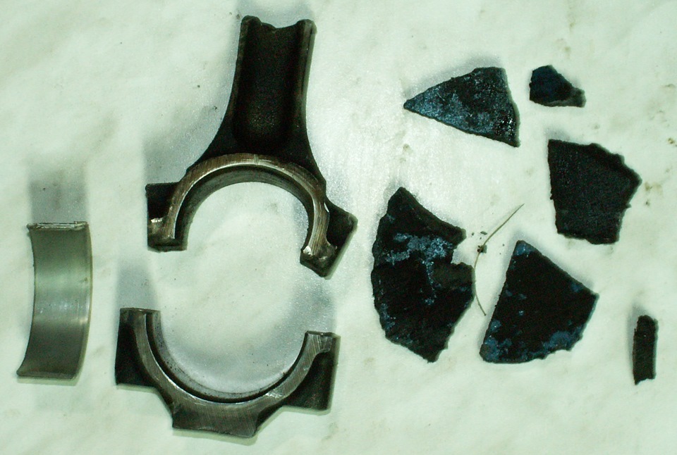

Пошел смотреть что там такое выпало и нахожу обломок шатуна, ответную скобку, половину вкладыша и обломки какие-то с синей краской.
Дальнейший осмотр страдальца показал наличие черного проема в стенке двигателя как раз за генератором, так что рассмотреть там было очень непросто.

Что касается причин произошедшего с моим двигом — самое вероятное это то, что из-за возникших каким-то пока непонятным способом проблем с давлением масла произошло заклинивание или поршня в цилиндре или шатуна на КВ, обрыв шатуна и его удар изнутри в стенку корпуса, обрыв крепежных болтов и вылет шатуна наружу. Масла вытекло не много — потом в ведро слилось 2,5л и на дне нижней крышки картера нашлись оборванные болты вместе с гайками.

Пробема не в масле. Масло такое делать не может, при проблемах с маслом только задиры и клины бывают. А у тебя на фото на шатунной шейке никаких задиров даже нет.
То что у тебя называется "рука дружбы". Появляется от перекруток двигла на долго в красную зону тахометра.На шатун идут большие перегрузки от возвратно-поступательного движения. Не обязательно мог перекрутить сейчас. Возможно перекручивал раньше и появились трещины. А сейчас они просто не выдержали.
Это вообще в "молоко", потому что я НИКОГДА, (еще раз большими буквами) НИКОГДА не крутил двигатель в зоне 5000об и очень редко в зоне 4000.
У меня уже 1.5 года стоял РВ 213 для того, чтобы основной крутящий момент был на оборотах 2-3 тыс.
Со стоковым валом обороты момента тоже на 3 тыс. А нивовский в шестерочном моторе вообще считается верховым. Хотя я лично не понимаю почему… по ощущениям нивовский просто выравнивает характеристику момента, особенно хорошо убирает провал на высоких оборотах, так как раздушает двигатель. Но максимальный момент остается там же где и был.
Раз не крутил движок — может просто не повезло и шатун был изначально бракованный… Но масло точно тут не при чем.

Причина такой поломки я написал в предпоследнем абзаце своего маленького рассказа.
А скорость была в этот момент всего лишь 80-85км — по записи регистратора написал. Да и сам момент — обошел фуру и стал только от нее разгоняться, даже 100км/ч не набрал.
По трассе в тот день я ехал под 100, местами 110км/ч — стуки не беспокоили.
