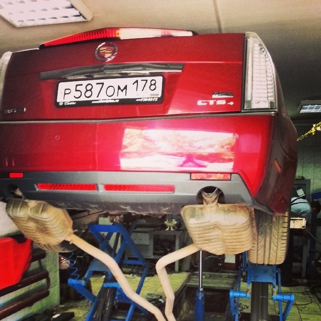

10:00 04.06.2014 Автомобиль на данный момент висит на подъемнике, скинули выпуск, крепления карданов, к вечеру будет известно, что с раздаткой.
Спасибо за консультации krutskoi
UPD: 13:00 Раздатку скинули, на первый взгляд все в норме. о_0
UPD: 16:00 Это не раздатка! Гул передается по кардану от заднего моста.
Слили масло, оказалось все чернющее и с фрагментами чего-то. По ходу, 3000 км назад мне его в Шеви плюсе не меняли. Решили попутно посмотреть, что там с передним мостом.
UPD: 18:00 Диф живой, рассыпались фрикционы, и шайбы. Сателлиты тоже живые.

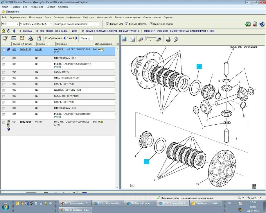

UPD: 18:20 под замену позиции 1, 3 и 11 — артикул позиций 3 и 11 — 19132906 (их нужно 2 шт, стоят по 7к). Артикул позиции 1 — 89048116 (стоят по 400 рублей, нужно 2 шт.)

UPD: 09:00 05.06.14 Утро следующего дня. Под разбор пошла правая ступица — выясняем, что с датчиком АБС.
UPD: 11:00 05.06.14 Приговорили к замене заднюю правую ступицу — в ней рассыпалась магнитная лента. Заказал оригинал.

все подшипники на дифе, да и сам диф только в сборе с редуктором…(25979054)…
а вот цена…у мну 67к%)
кардан 22819507
22776826 и 22776827(задние привода левый и правый)
