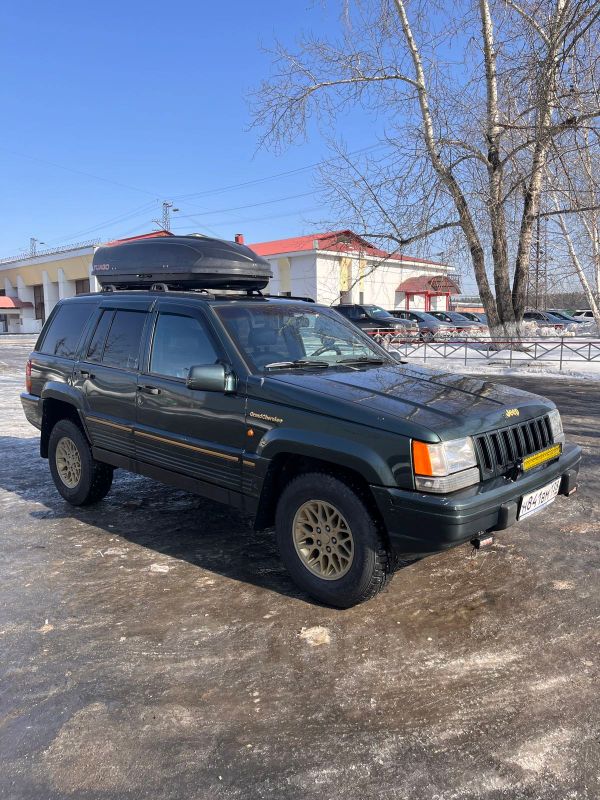

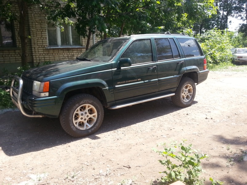

Поменял передние пружины (поставил усиленные "Monroe") www.drive2.ru/l/3657485/, так как низковато было + авто бронировано, в итоге передок у меня задрался www.drive2.ru/l/3659711/. После этого, чтобы выровнять поставил старые передние просаженные пружины назад. Авто поднялось ещё, зад стал немного выше передка.
Вопрос в следующем: какой лифт у меня получился (в дюймах) и не отразится ли это на каких-либо узлах. Возможно при таком лифте уже нужны и другие переделки, а может просто привык что джип сидел не особо высоко. Сколько у штатного высота должна быть?
Сейчас у меня получилось так:
Перед от крыла до пола ~ 83 см. / до центра ступицы ~ 485 мм;
Зад от крыла до пола ~ 86,5 см. / до центра ступицы ~ 515 мм.
После всего этого шумы появились, трение какое-то. Может развал/схождение просто ушло сильно?
p.s. Колёса 235/70 R16. Большего размера ставить не собираюсь.

Сегодня обрезали по одному витку на задних пружинах.
Высота получилась: спереди 485/сзади 490.
Получается спереди у меня лифт 1,1 дюйма, сзади 1,3 дюйма.
Я думаю это оптимально и вполне приемлемо:)

штатно от центра ступицы до края крыла примерно 470 мм
так что морда у тебя почти в стоке (пол дюйма грубо говоря)
а зад почти на 2" поднялся
посмотри сзади — мост скорее всего убежал вправо, из-за панары
сделай схождение и кастор обязательно

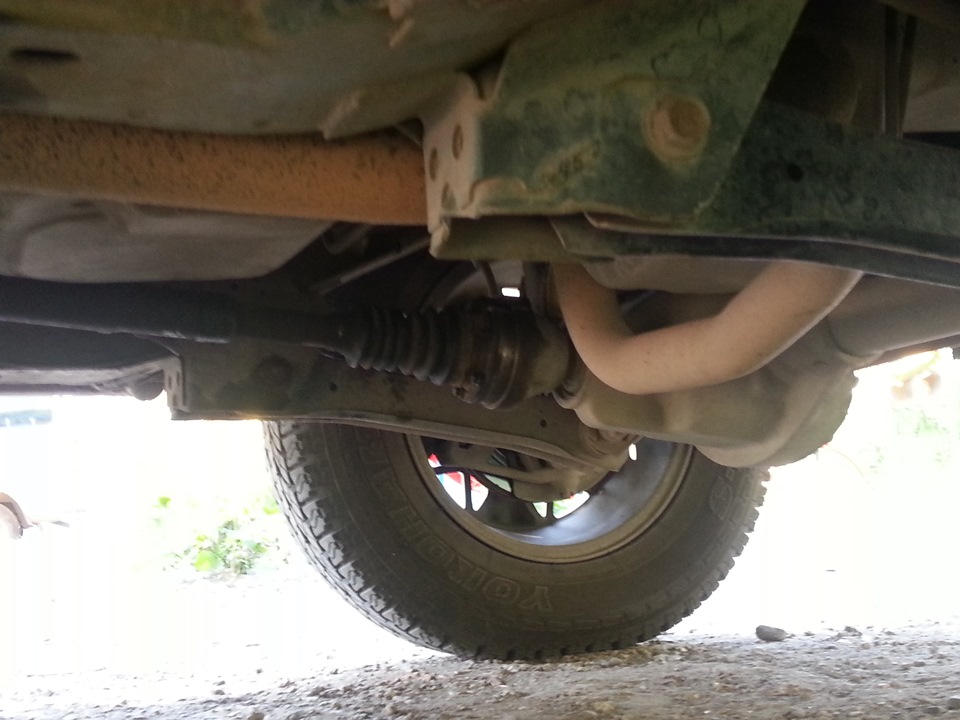

какой кардан передний стоит на машине?
Как проверить ушёл ли мост и что нужно делать в этом случае, удлинять тягу панары?
Я разницу не знаю между карданами, фото сейчас добавлю.

Фотки кардана выложил.
на кардане шрус, но и перед у тебя почти не поднялся
сзади посмотри не убежал ли мост — судя по твоим замерам — должен был, тогда либо удлинять панару — либо делать регулируемой — либо забить

Кардан передний не нужно трогать?

кардан не нужно трогать

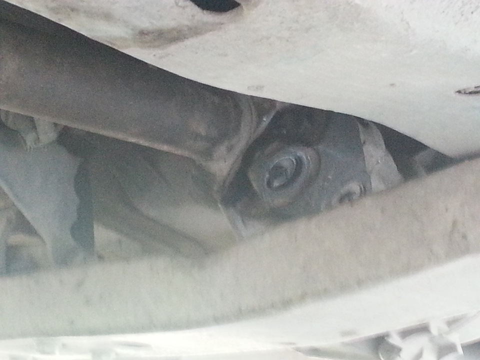

Ещё не пойму, на некоторых мостах с обоих сторон крестовины?
Чё-то писали вроде нужно откручивать гайку какую-то на шрусе.
да было много вариантов карданов
jeep.avtograd.ru/shafts/types.htm
jeep.avtograd.ru/shafts/front_parts.htm
