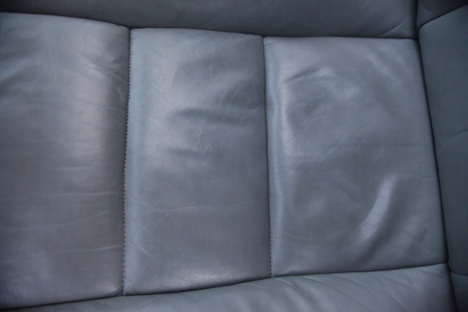

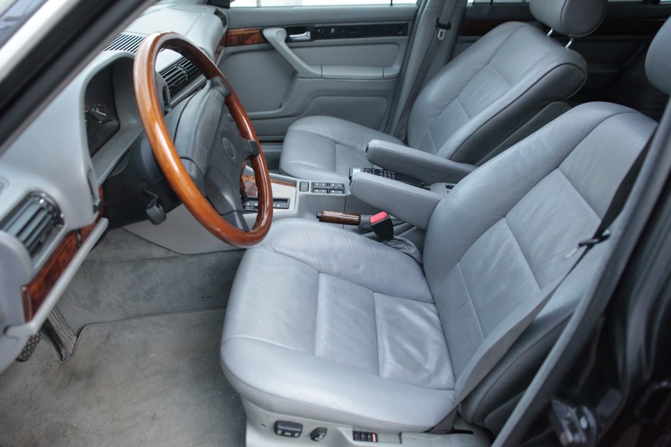

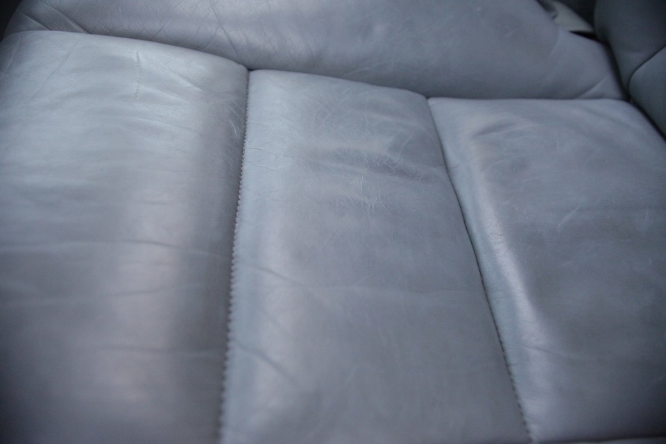

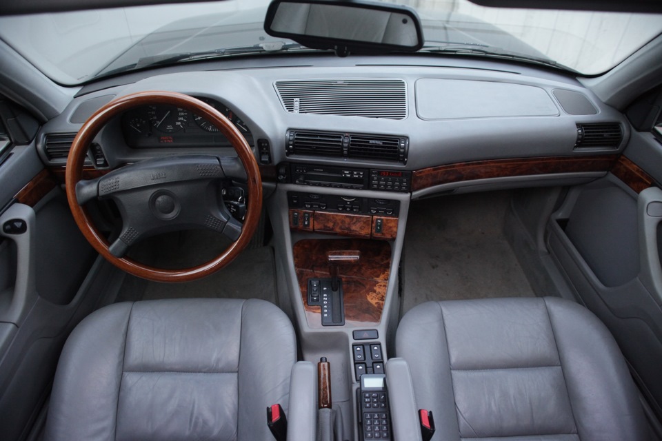

Вот уже который год я горд тем, что мой салон не чёрный, а серый.Будь он бежевым, или любого другого цвета я был бы не меньше рад. Но сейчас не об этом. Мне, конечно, повезло немного больше чем владельцам Silbergrau Hell. Там вообще почти белые салоны. А у меня Silbergrau. То есть серый. Но всё же он так же как и любая другая кожа стирается, царапается и засаливается. В общем, состояние водительского кресла реально не радовало.
Фотографий, к сожалению, нет, т.к. делал всё наскоком. Вообще не надеялся на какой-то результат. В общем, примерно месяца два — три назад я купил комплект для восстановления кожи от компании Ledertechnik. Уверен, что есть и другие компании, которые производят практически то же самое, но я их нашёл первыми. В общем, насмотревшись роликов на Youtube я был впечатлён результатами.
И купил я комплект, который состоял из пенного очистителя, бензина, краски, заполнителя порезов и царапин и двух защитных средств. Все баночки по 150 мл, что довольно много. Хотя, пенный очиститель уже закончился. Надо ещё купить. Так же прислали губки для нанесения краски, шпатель для заполнения царапин и порезов, а так же ткань для удаления пенного очистителя. Надо сказать, что для подбора краски достаточно знать цвет салона вашего автомобиля и его марку. Я без проблем подобрал на их сайте цвет краски и заполнителя под мой салон. И надо сказать, что он идеально подошёл.
Как я уже сказал, фотографий "До" нет. Так что есть только готовый результат. Сказать, что кресло теперь как новое я точно не могу, но стало лучше — факт.

Пенный очиститель, бензин, краску, заполнитель трещин и две какие-то защитные хрени. Кондиционер и ещё как-то назывался.
Расскажи как эксплуатация после подкраски не трескается? Не стирается ?
Ну так. Не идеально. Надо, наверное, летом сфотографировать что там на данный момент на кресле с внешним видом.

Да и мой очень похож оттенком .
Уууу цвет салона точно как у моего w210…смотрится очень богато)

А чем именно заполняются трещины то?И насколько этого хватит неизвестно?
Не, руководства нет ни какого. Или я совсем плохо по немецки читаю, что не исключено.
Трещины заполнял как раз заполнителем, который так же был куплен. Там нечто с консистенцией зубной пасты.
На сколько хватит — не знаю.

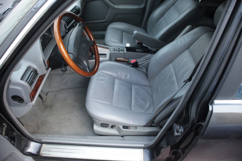

Комплект состоял из пенного очистителя, бензина, краски, заполнителя порезов и царапин и двух защитных средств. Все баночки, кроме заполнителя трещин, по 150 мл. Заполнитель — тюбик небольшой.

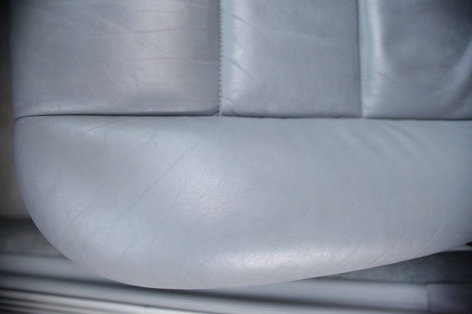

я свои уже 3 раза красил, в итоге буду перешивать.
Ну так это за какое время-то? Если подкрашивать раз в пол года, то это не так и страшно. В онце концов, ни кто ведь не говорит, что кресло получилось идеальным и как с завода, так?
За 2 года красил 3 раза. Больше не буду т.к. каждая покраска утончает кожу, ее же шкурят, чтобы старую краску содрать…
а если не просто красить, а зополнителем дл царапин помазать? ну жидкая кожа которая… не должно же так быстро уходить
Там и то и то использовалось. Реально жаль, что не сфотографировал. Состояние было ужасающее.
Это не криминально. Раз в год можно и покрасить. Ну и да, в итоге всё равно придётся кожу менять. Я даже и не спорю с этим. Особенно учитывая тот факт, что это не автомобиль выходного дня. Я езжу на нём каждый день по возможности. От строительного и магазина с едой, заканчивая пляжами и грибами =)

Ну там и правда ещё чуть-чуть и можно было менять кожу.Нижняя часть вся в трещинах и царапинах была.

Напиши какие именно средства ты покупал, какой емкости (мл) и какое количество?
И мне тоже !))
aladim
всетаки они магические средства делают! сам все купить не могу. салон стал добротный. мне даже нравится что он не стал супер новым, как например перешив, в нем есть ухоженная теплота времени… Оч круто респек прям!
Время покажет качество продукта. Ф

Идеальный салон, надо на главную повесить)
Пятую снизу?
6-ую, на пятой руль обрезан получился, некрасиво)
+1
