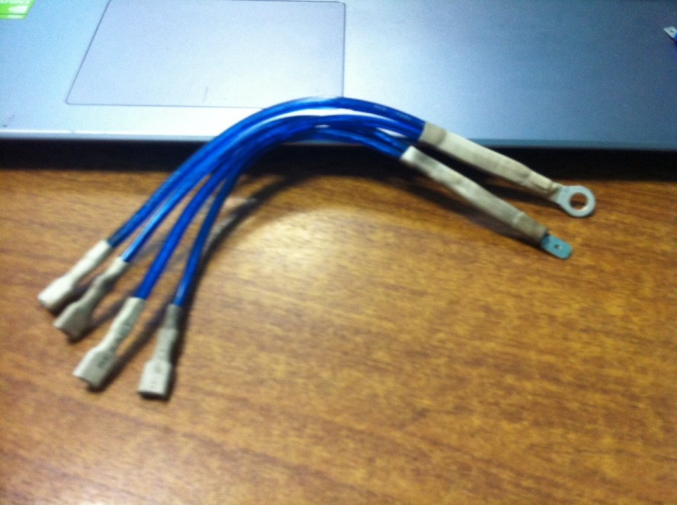

Накрылся медным тазом сигнал.
Купил парный комплект (1 НЧ и 1 ВЧ) и встал вопрос с подключением.
К старому шёл один провод, а масса же бралась с корпуса. Теперь же мне понадобилось иметь 4 провода.
Самым трудным было найти, где купить клеммы, нашёл в четвёртом по счёту магазине (с которого надо было начинать), там же взял термоусадку. Провода купил в магазине автозвука.
В общем использовалось:
40 см двужильного аудиокабеля DOXX S36.
20 см термоусадки.
4 6мм "оконечника" F
1 6мм "оконечник" M
1 "оконечник" кольцом
Засыпал всё в мешок, хорошенько потряс и получились вот такие разветвители.
З.Ы.: Фото снимал утюгом.
