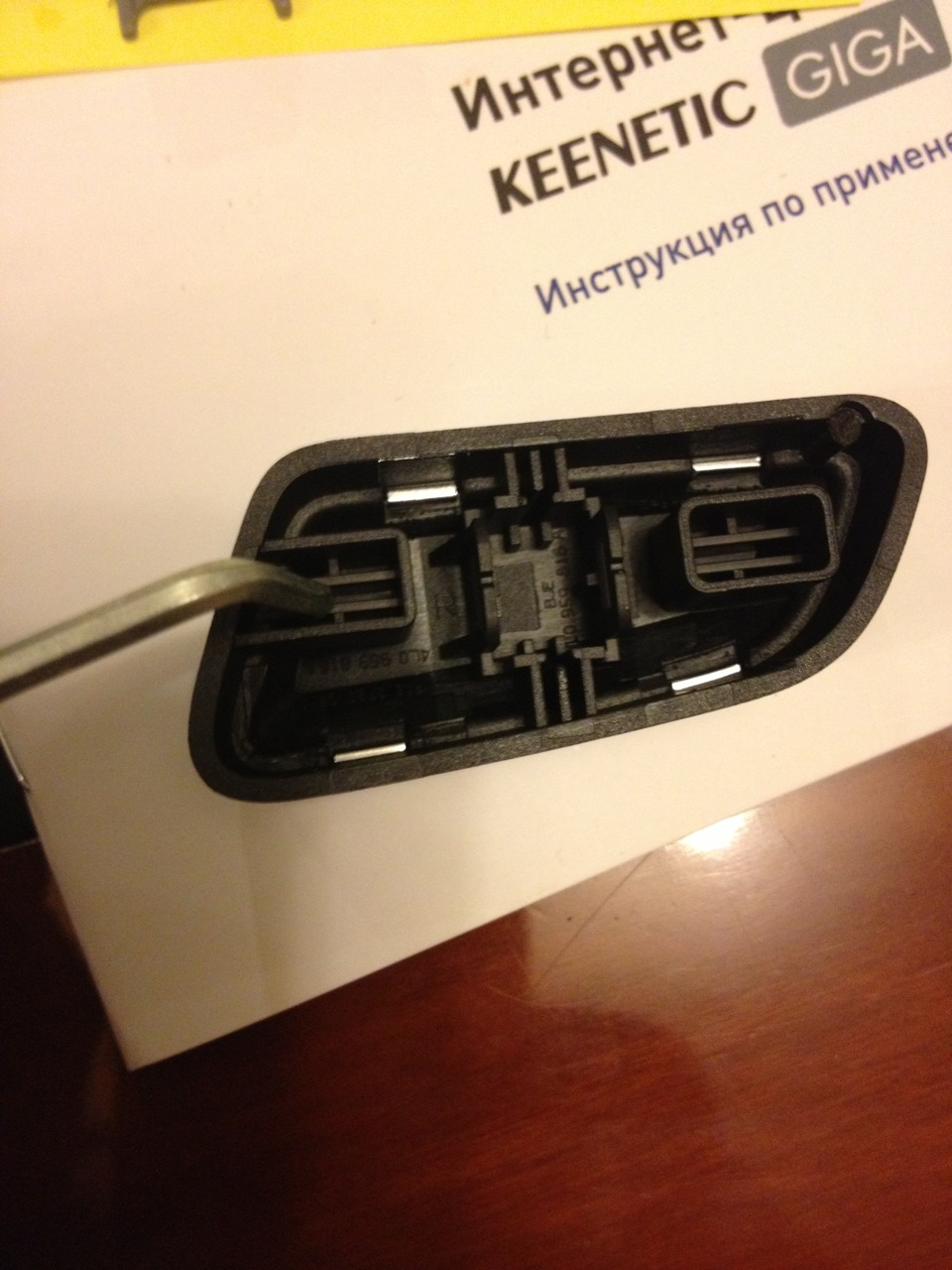

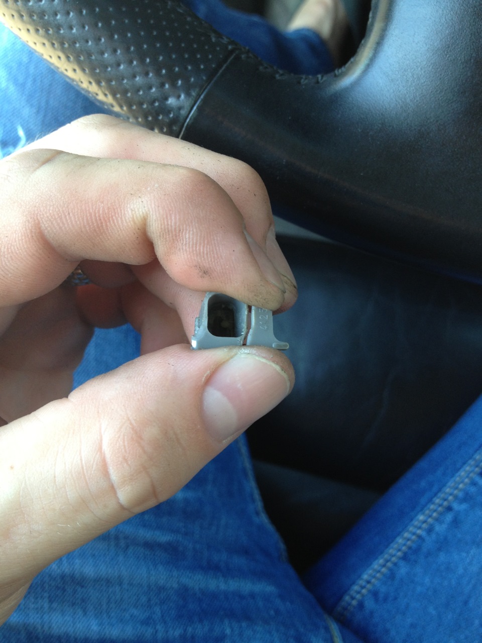

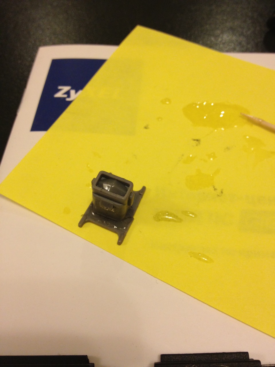

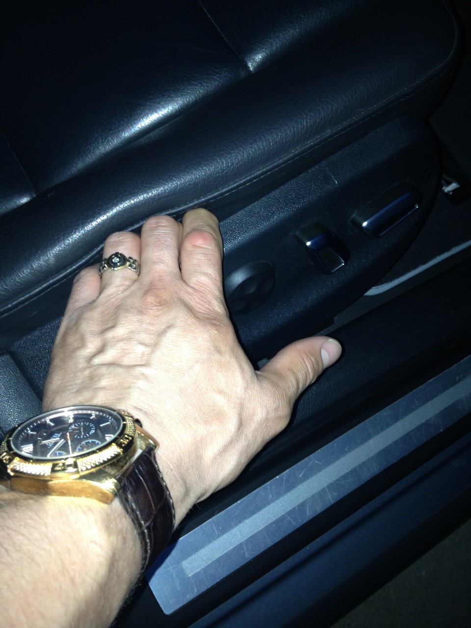

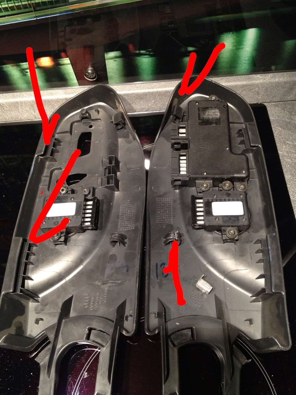

Всем привет, рассказ будет о феншуе машины и чем это может обернутся. Были купленны регуляторы сидений от Q7, и решено было их поменять, но замена потянула за собой ряд проблем, первое это при съеме клавиши можно сломать джойстик на чем крепится клавиша
при снятии клавиш воспользуйтесь плоской от отверткой, если не повезло, как мне, едим дальше, клавиша регулировки спинки снималась с двух сторон хорошо в отличии от горизонтальных, у двух сломаны джойстики,

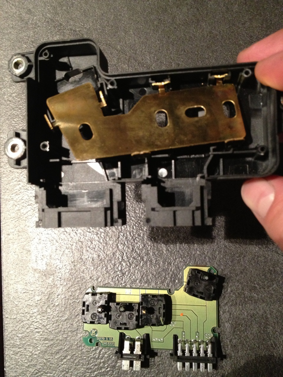

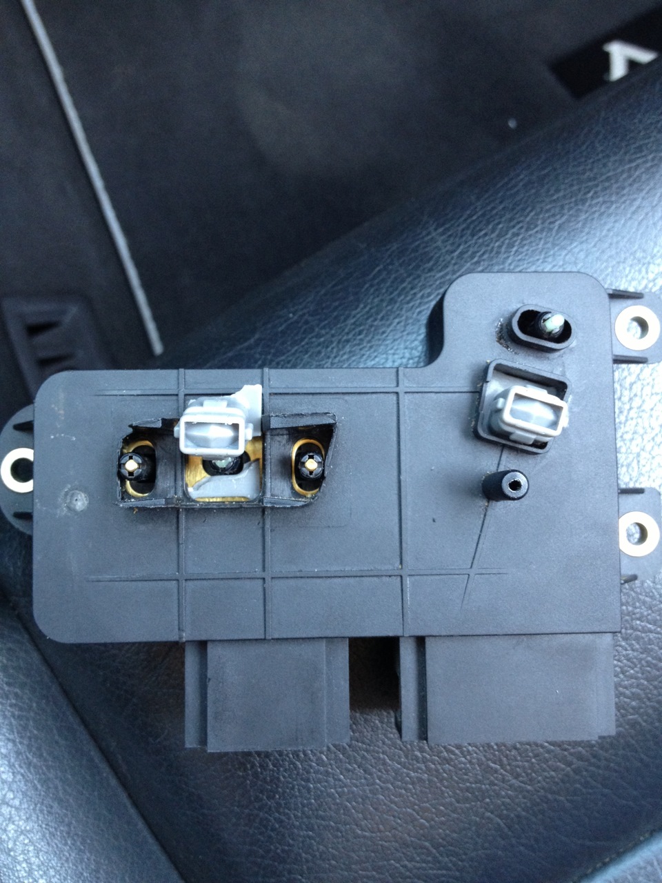

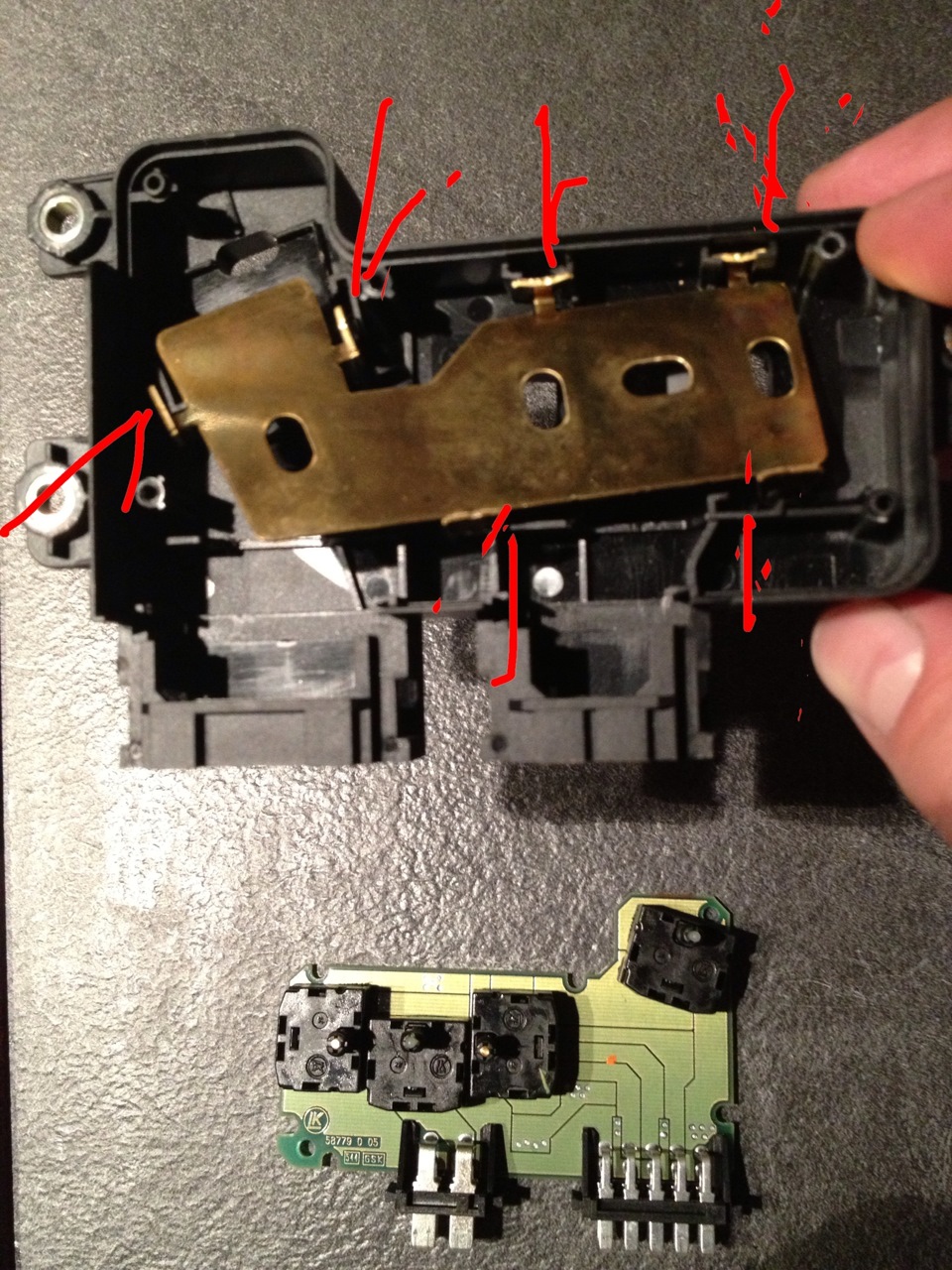

для того чтоб склеить все это хозяйство, надо разобрать блок регулировки сидений, снимаем кожух с этим хозяйством

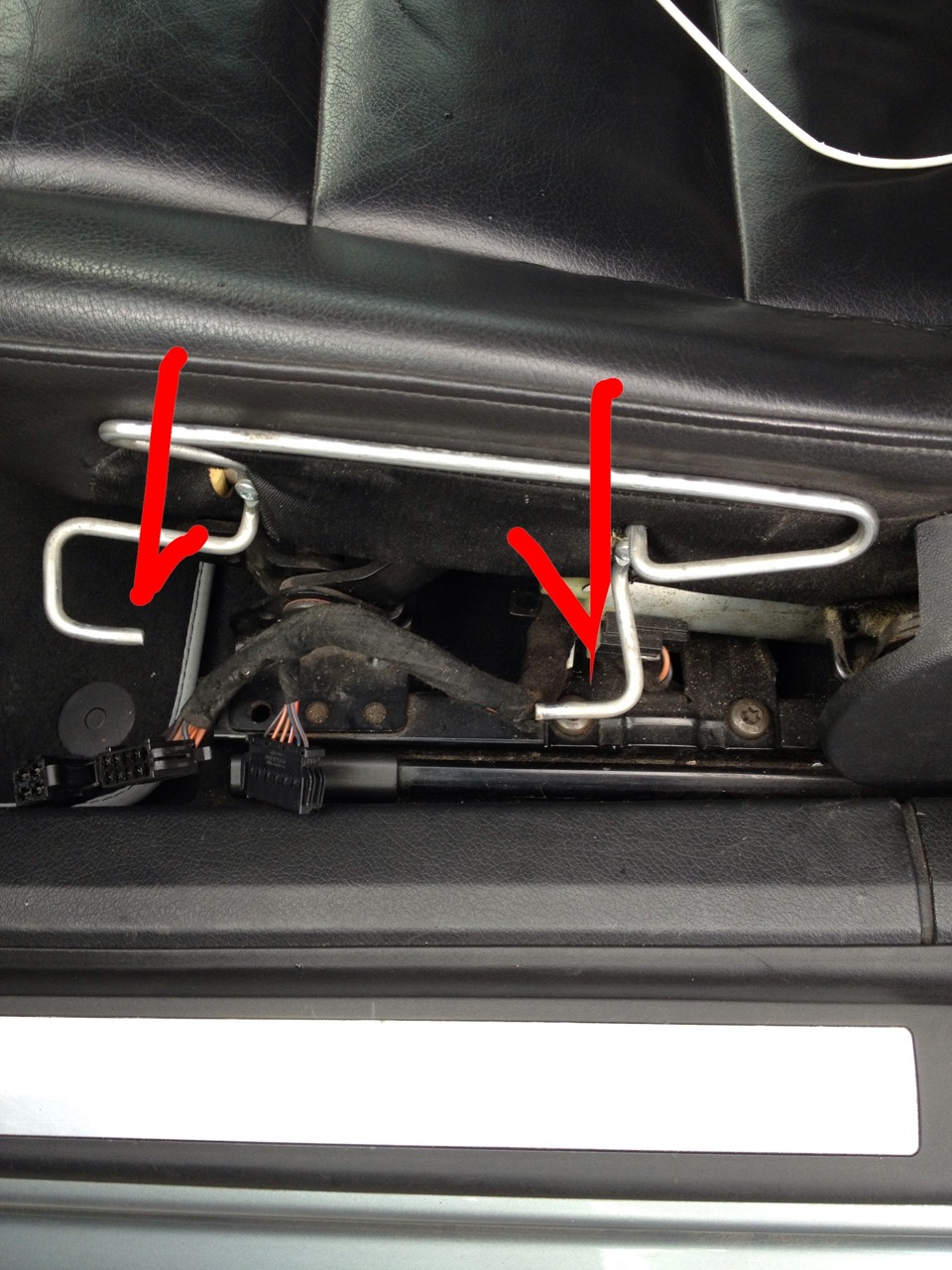

снимаем три разьема, и отсоединяем от кожуха ремня безопасности, перед этим снимаем накладку в верх, доя удобства надо отсоединить кожух ремня
кожух с клавишами вынуть из пазов движением в низ

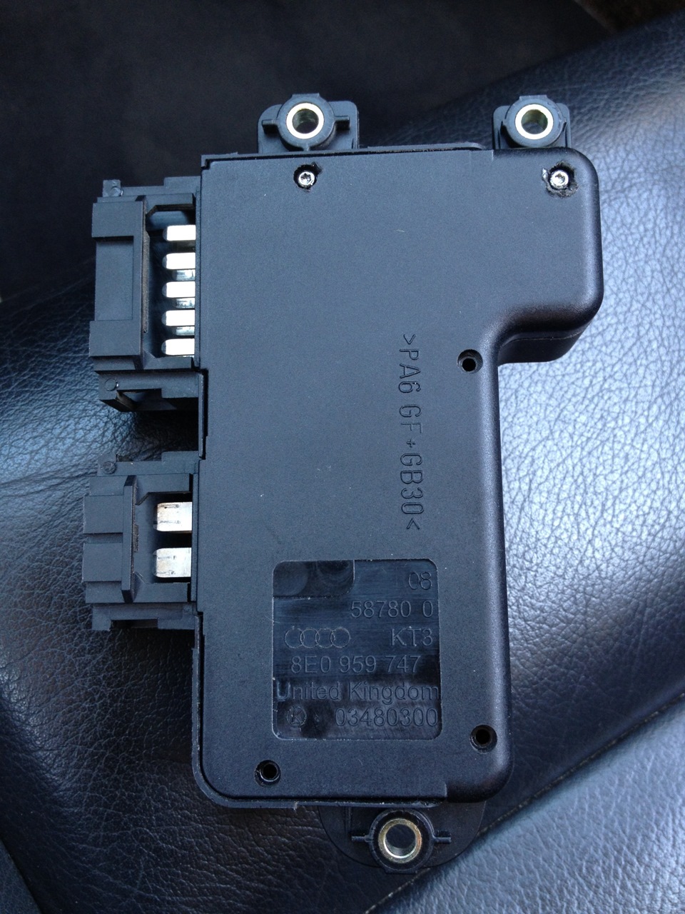

, откручиваем три болта от нашего блока

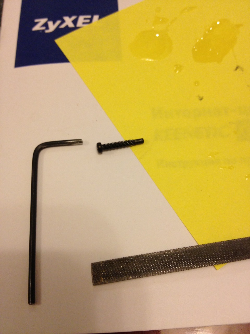

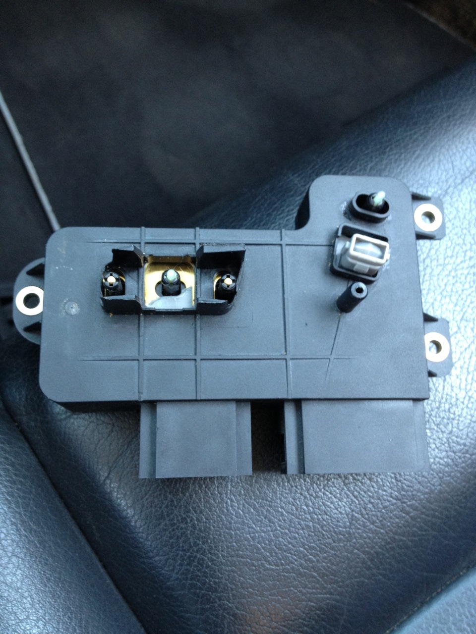

затем пять мелких пять болтов под самый маленький шестигранник который пришлось еще и тачить, ну очень вредные,

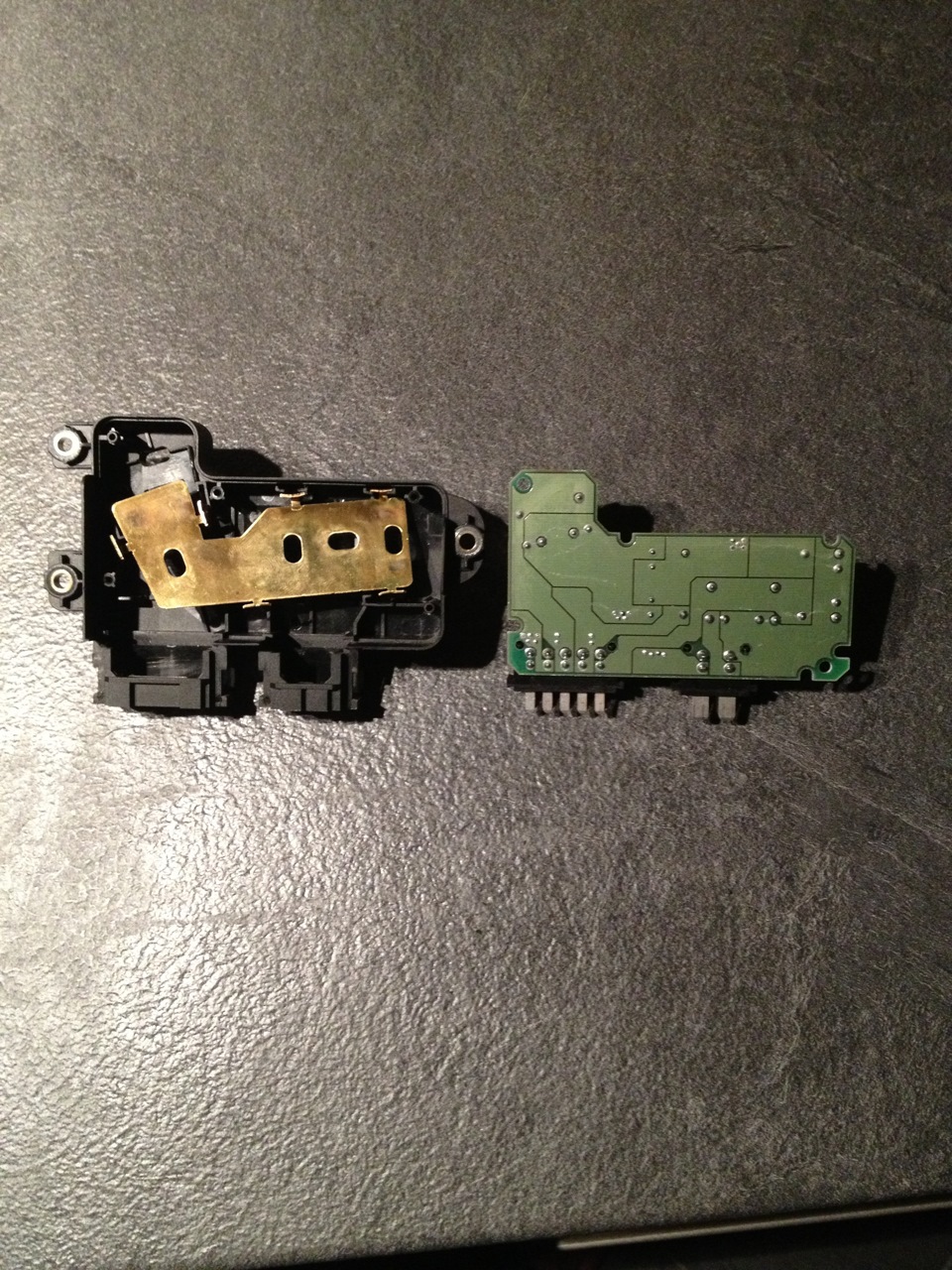

если получилось снимаем крышку и плато

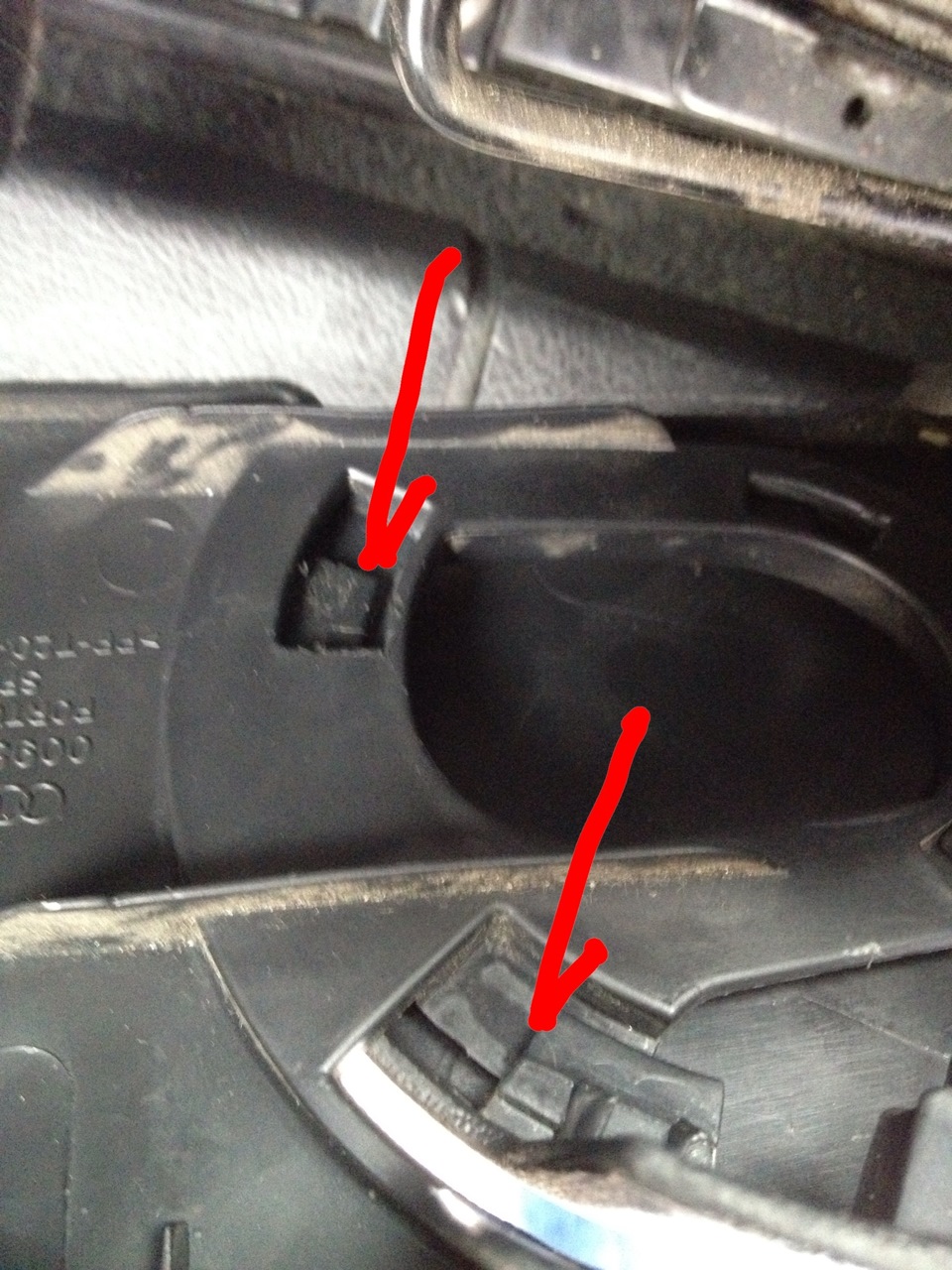

чтоб достать обломки джойстика нужно у платы отогнать во внутрь крепежи и поддеть на верх

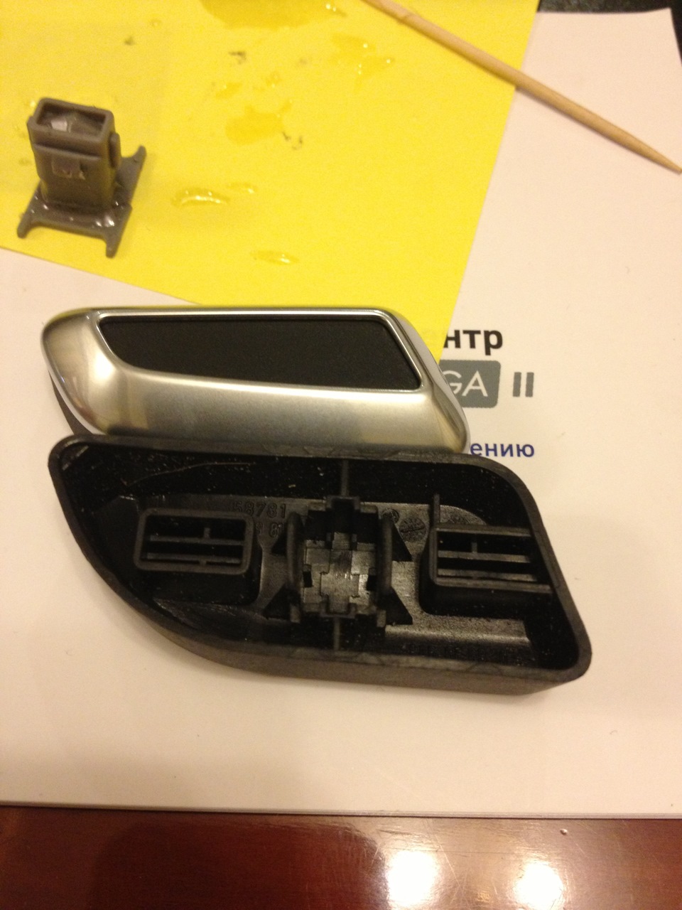

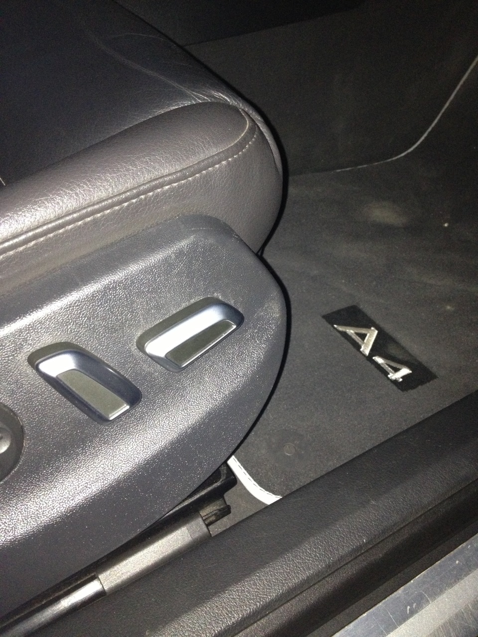

при установке склеенного джойстика запомните как он стоял, я из середины поменял их местами который сломал, на спинку там нагрузка не большая на клавишу, клавиши новые чуть меньше размером
и поэтому нужно под резать фиксатор в виде торчащей палочки фото нет но вы вкурите про что я, при сборке сразу не защелкиваете клавиши, ведь одну мы уже сломали, вертикалка встанет нормально там только с верху надо попасть в регулировочный шток и за щелкнуть в середине
на водительском село все без подпила, а вот на пассажирском нет подъема на верх, хотя мне он и не нужен, это так для феншуя, не совершайте чужих ошибок.

я старался подробно описать процедеру, ты попробуй вертикальную клавишу снять двумя плоскими отвертками, поддевай с двух сторон, там будет более понятно как стоит джойстик, чтоб снять более капризную, пиши если что не понятно, я сам жду фотку от Adamovicha. одну так и не настроил, главное шестигранники чтоб были а то из за них и блок не вскроишь.
