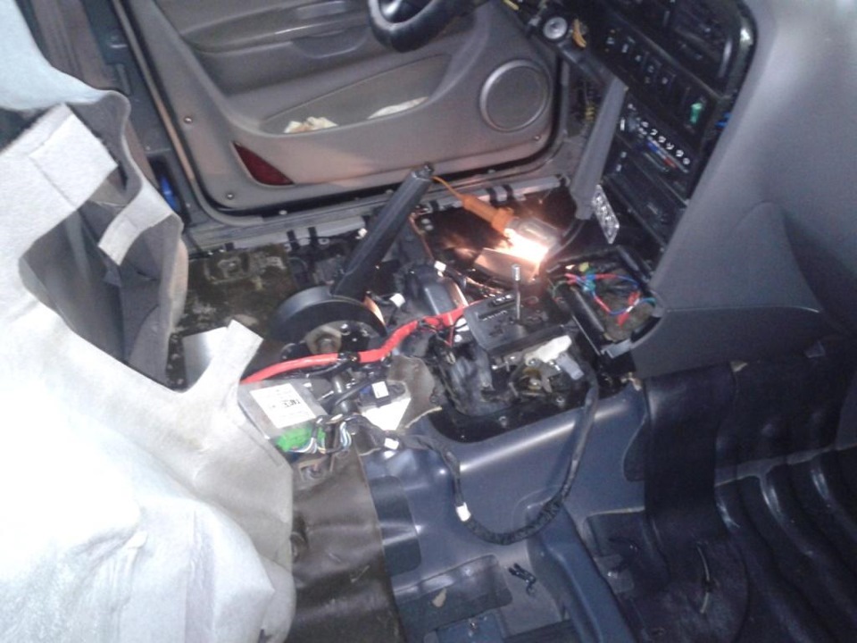

Залез на Корандовод, почитал и начал поиск короткого замыкания, проще сказать коротыша. Искали вдвоем с отцом, он автоэлектрик, со всеми этими мультиметрами, плюсами, минусами на ты.
Разобрал салон
И началось.
Первым под подозрение попал блок защиты от повышенного напряжения. Расположен он под полокотником.
Опытным путем определили, что при отключении желто-зеленого провода №4, предохранитель №11 не горит.

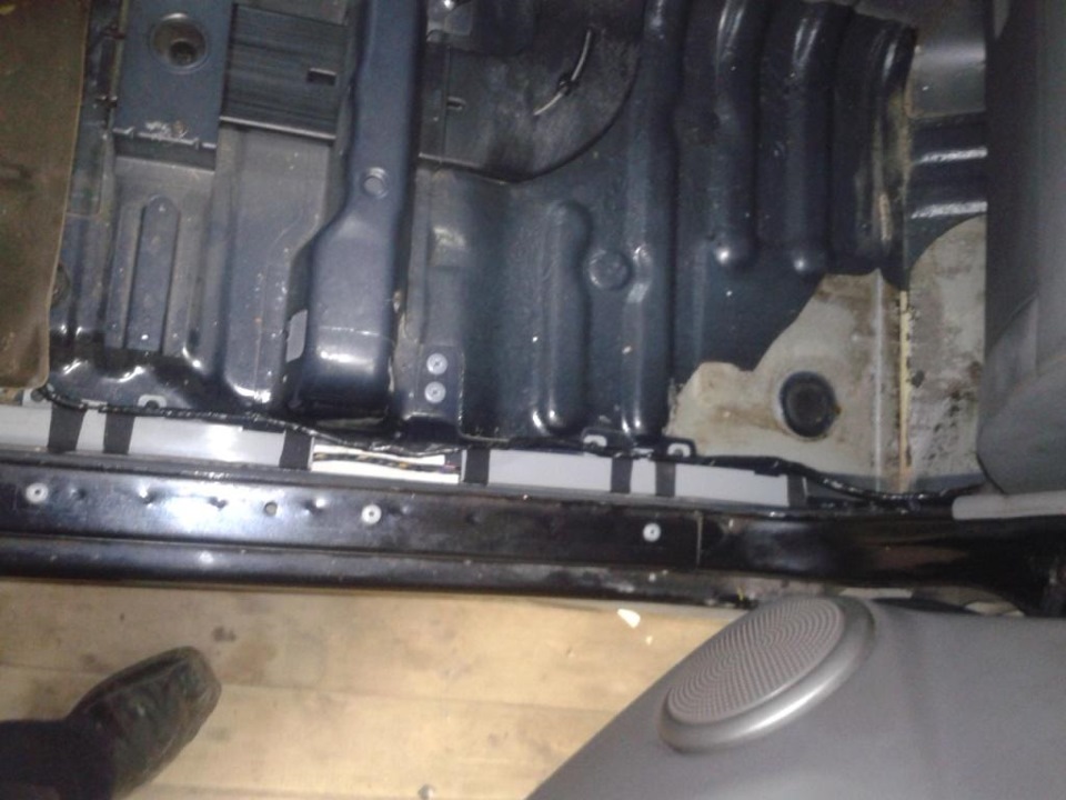

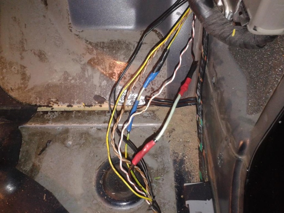

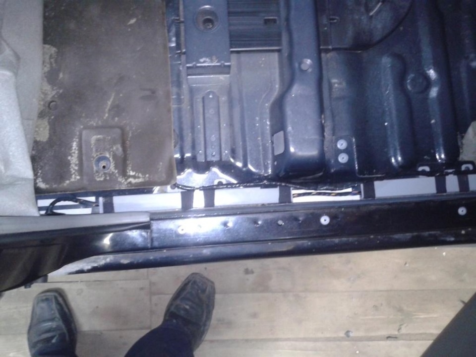

В конце концов добираемся до жгута со стороны переднего пассажира. Тадам!
В районе правой ноги переднего пассажира жгут электропроводки лежал на металле и протерся. Соответственно замкнул на кузов. Горело так, что от двух плюсовых проводов в месте контакта осталось по две проволочки. Пришлось делать вставки.

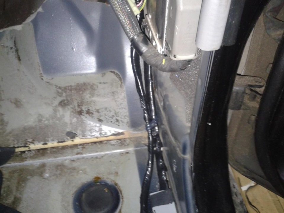

На этом собственно поиск коротыша закончился, носорог завелся, а мне надо было привести проводку в божеский вид. Жгуты обмотал изолентой и позасовывал в кембрики.
Там где контакта с металлом было не избежать, подложил двусторонний скотч. И жгут не елозит туда сюда, и об металл не трется.
