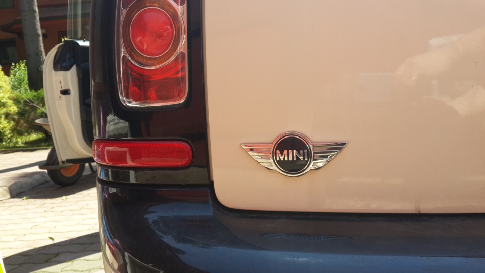

Пока я продолжаю откладывать деньги на серьезную закупку с www.outmotoring.com, пришло время продолжить серию мелких косметических изменений на MINI Clubman. На этот раз дело коснулось значка автодилера MINI — Автодом.

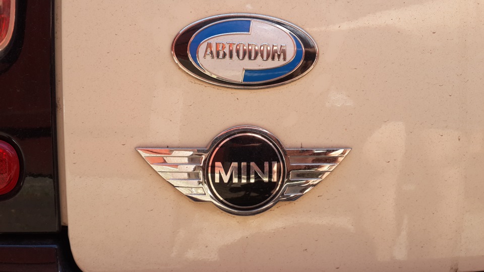

Мне приходилось бывать в автосалоне Автодом 2 раза. Я просто осматривал автомобили с точки зрения душевности и внутренней гармонии с техникой, пытался понять найду ли я общий язык с маркой MINI. Получается, что это заведение сыграло некоторую роль при моем выборе автомобиля, но не настолько значительную для того, чтобы я был доволен их фирменным значком, наклееным на мой личный автомобиль.
Я приобретал автомобиль у первого владельца, сервисное обслуживание прохожу в клубном сервисе, поэтому с Автодом'ом меня ничего не связывает и я решил жестоко, как последний падонок, избавиться от ненужного рекламного элемента на моем британском автомобиле.
Что же нам понадобится для снятия значка? Он приклеен достаточно стойким клеем, нужно проявить осторожность и не повредить покрытие одной из самых выдающихся частей Clubman — левой "split door".

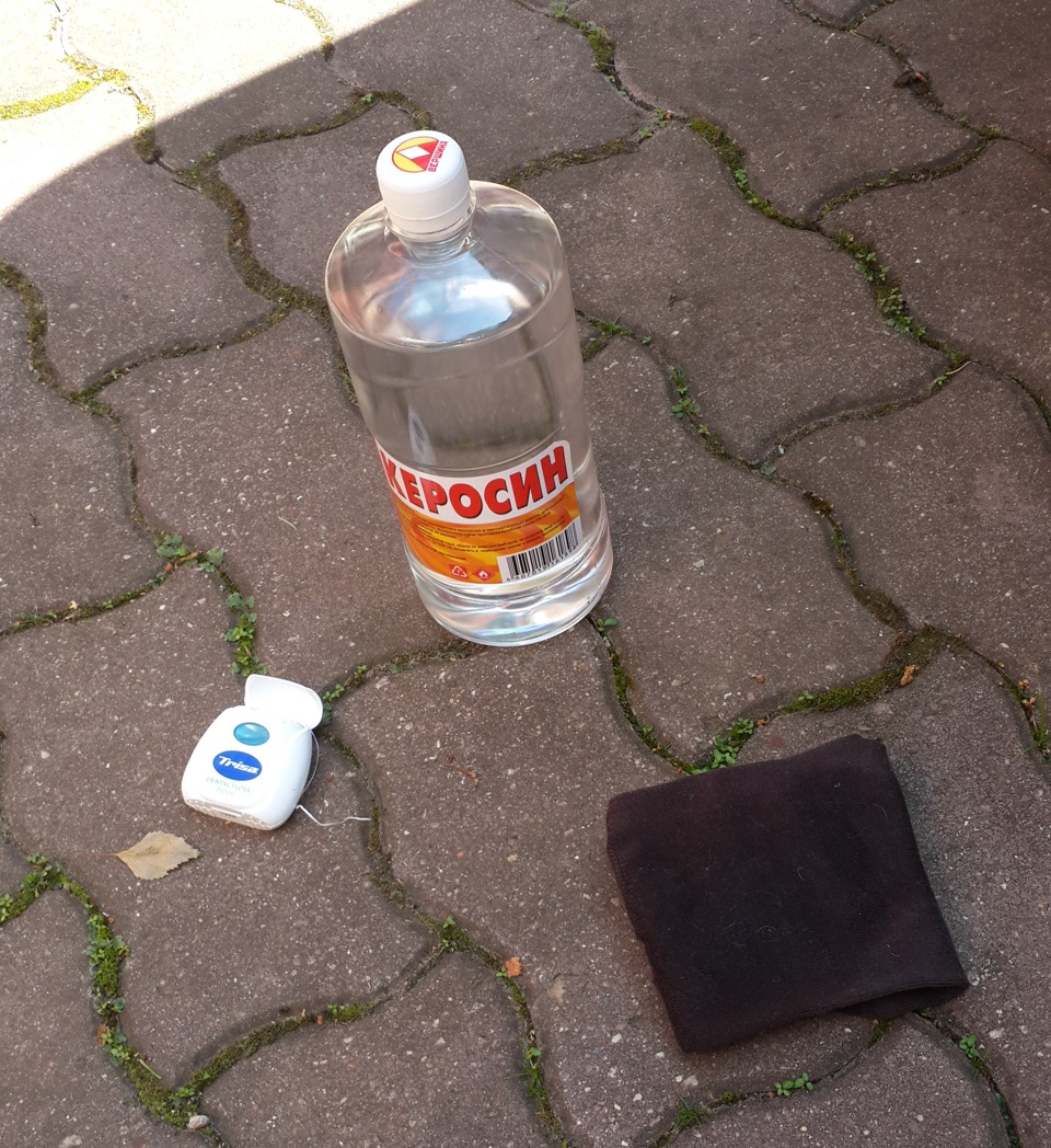

Забудьте о металлических инструментах вроде отвертки и возьмите в руки зубную нить, она понадобится для аккуратного и постепенного отклеивания. Вы поддеваете нитью с одной стороны и, как будто режете леской сыр, двигаетесь в другую сторону. Под конец можно осторожно помочь себе руками. Сраная незадача! На автомобиле остался грязный слой предательского клея, но он победоносно оттирается обычным керосином и вот Вы достигли цели.
Я не имею негативного отношения к автодилеру Автодом. Просто их значок мозолил мне глаза. Ничего личного.
