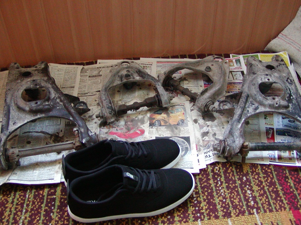

Накину план по ремонту передней подвески:
-Заменить сайленты
-Заменить шаровые
-Заменить амортизаторы
-Заменить втулки амортизаторов
-Заменить стойки стабилизатора
-Заменить отбойники
-Покрасить балку
-Покрасить рычаги подвески
-Покрасить стабилизатор
-Купить кеды
Вот такой нехитрый план :)

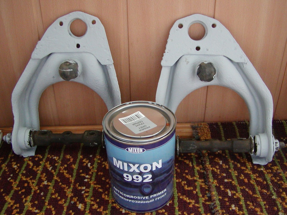

Сперва купил рычаги передней подвески, комплект. Почистил, загрунтовал антикоррозийным грунтом Mixon 992.
И что бы работа двигалась быстрее, купил себе сникеры World Industries Fuse на 6pm.com
Шаровые думаю купить из советских запасов, разборные. Сайленты вот такие:
moskvichavtozapchast.com.…ducts/50/1/1780/?brand=11
Какие мысли, советы?

а чего сразу антикорозийным грунтом? мог бы кислотником сначала потом антикорозийныи и потом все в черный мат и будет супер, кстати этот антикорозийник нужно закрывать краской обязательно иначе пустит ржу
Спасибо!
Не нашел на рынке кислотный грунт. Когда спрашиваю у продавцов — делают круглые глаза))
P.S. Кстати не хочу подвеску в черном цвете))
цвет без разницы главное покрась
конечно!
а какой кислотник можете посоветовать?
на финише думаю использовать молотковую краску на эпоксидной основе.
я брал фирмы APP он однокомпонентный a-a.d-cd.net/f21a71u-480.jpg и перед тем как красить проверь краску и грунт на совместимость
а как их проверить?
ну покрась что нить допустим кусочек металла со спичечный коробок хотя на упаковке краски должно быть написанно что можно а что нельзя

я за материал говорю! резиновые сайленблоки нормальные щас тяжело найти! так же есть поделки поулетана! поулетан лучше резиновых, во первых дольше служат и во вторых от них скрипа почти нет, то есть они тише работают!
если сайленты скрипят, значит они оторвались от втулки.
нас чет этих сайлентблоков не знаю, сам себе не давно поставил синий поулитан, пока все норм!
эти сайленты полное говно, сейчас запись в бж про них сделаю.

НИ В КОЕМ СЛУЧАЕ! только не эти сайленты, я вот прокололся. Вот читай в теме последнее сообщение. moskvich.net/topic/17307-…нтблоки-полиуретан/page-2 это вообще не сайленты, а хрен пойми что!
вот и разобрались! спасибо!
