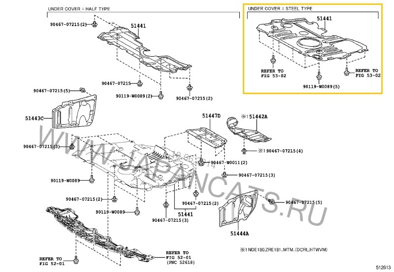

Оригинальная защита двигателя для Prius ZVW30 продается как доп. аксессуар и имеет каталожный номер: PZ4AL0-206300. К ней понадобится дополнительный крепеж: PZ4AL0-109360. Эта защита совместима с моделями Corolla (150, 180), Auris (150, 180), PRIUS (30), Lexus CT200h.
В а/м Corolla ZRE180 для российского рынка уже установлена заводская стальная защита двигателя. Её каталожный номер: 51408-02050. Она менее прочная, чем доп. защита, по этому, некоторые владельцы меняют её на усиленную PZ4AL0-206300, или аналоги сторонних производителей.

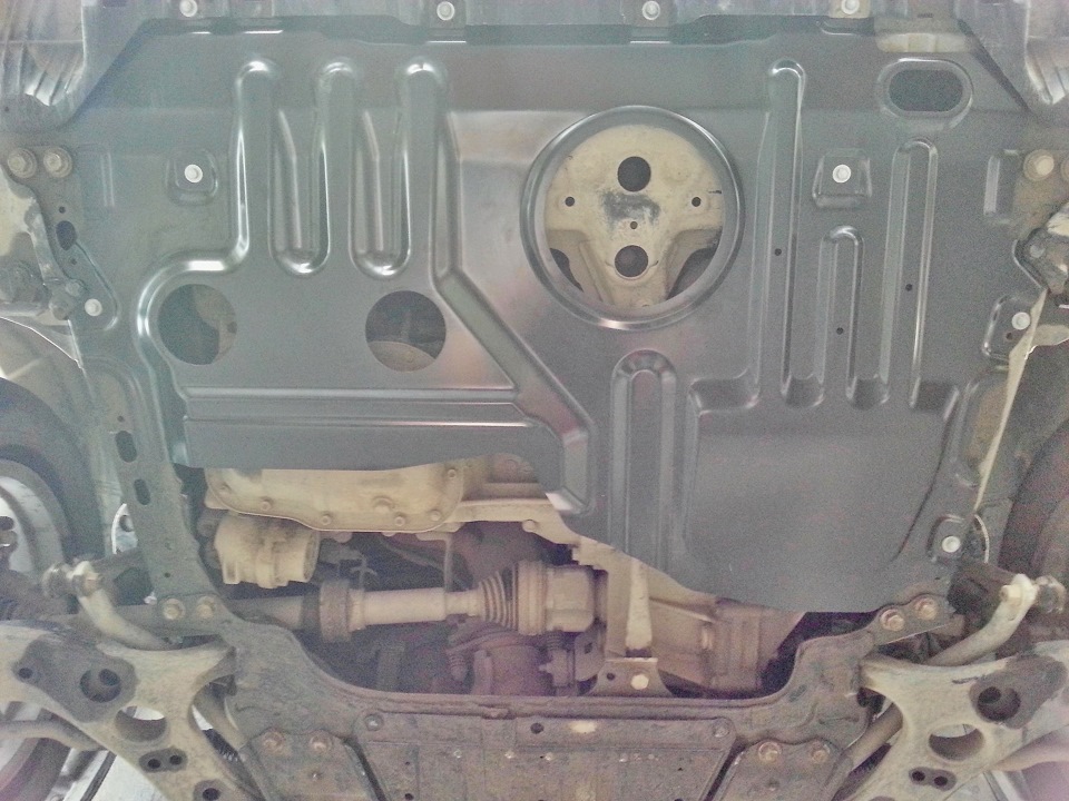

Итак, имеем штатную защиту 51408-02050 от Короллы 2014 г.в. Исходя из соображений, что доп. защита подходит на вышеприведенный ряд автомобилей, логично предположить, что эти авто имеют схожий подрамник. Соответственно, штатная королловская защита тоже должна к ним подходить (в теории).
Поднял своего Приуса на подъемник, открутил штатный пластиковый пыльник и примерил новую защиту. Оказалось, что подходит весь передний крепеж (6 болтов) и боковые пистоны крепления брызговиков. Но! Защита предусматривает крепление еще 3-я болтами к подрамнику по бокам — один болт справа и два слева (видно на фото). Отверстия под эти болты у Приуса отсутствуют, пришлось их просверлить. Рядом с новыми отверстиями расположены технологические "окна", через которые были заведены закладные гайки, попавшиеся под руку.

А по середине что за отверстие в защите такое большое? Отверстие для масляного фильтра левее от него на фото?
Большое отверстие сделано под выпирающую часть подрамника. Сливную пробку и масляный фильтр хорошо видно на нижнем фото.
) да на втором фото видно что защита не от приуса :)
Да она в общем-то и на Королле стоит точно так же: corolla-club.ru/showthread.php?t=154&page=4
Зато оригинал и никакого колхоза (кроме сверления 3-х отверстий под закладные).
