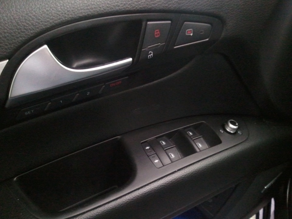

Рестайлинг потихоньку движется. Наконец-то дошли руки заменить переключатель зеркал на рестайлинговый. Купил его еще полгода назад, но было лень возиться.
Итак, снимаем обшивку водительской двери. Обшивка крепится на 4 болтах и миллионе клипс. Болты:
— внизу двери,
— под декоративной накладкой,
— под кнопкой вкл/выкл помощника при перестроении (или под заглушкой, если кнопки нет),
— под резинкой в отделе под мелкие вещи.

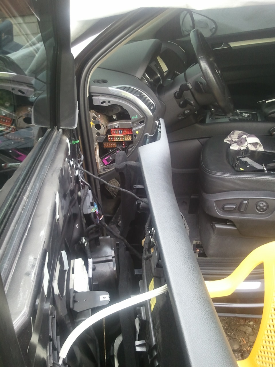

Отщелкиваем обшивку, беспощадно ломаем половину клипс (потом не забываем заменить на новые). Для удобства отсоединяем от обшивки все кабеля и тросик замка. Откручиваем огромное количество болтов, которые держат подлокотник. Снимаем подлокотник вместе со всеми кнопочками.

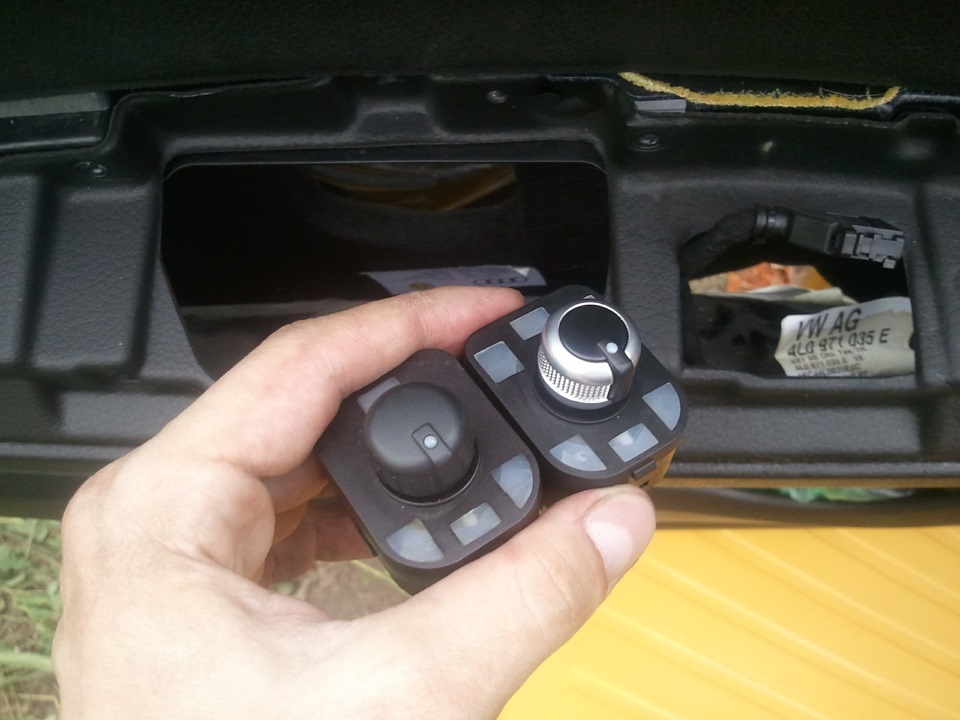

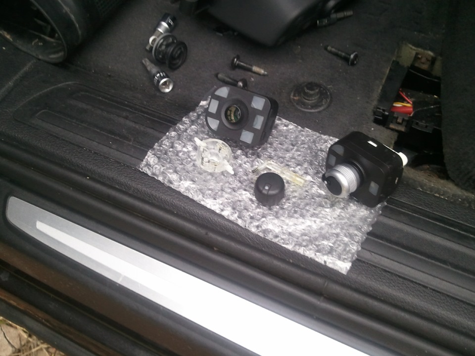

Когда все было разобрано, я вспомнил о небольшой проблемке — при заказе я ошибся с номерком переключателя и взял 3-х позиционный, а мне нужен 4-х позиционный (для складывания зеркал). Т.к. долго возился с разборкой, собирать все обратно без красивого джойстика уже не хотел, решил колхозить :)
Разобрал оба блока, махнул местами внутренности, собрал — джойстик не выкручивается в 4-е положение. Опять разобрал, нашел проблемку, поставил половину внутренностей от старого блока, собрал — все работает!
