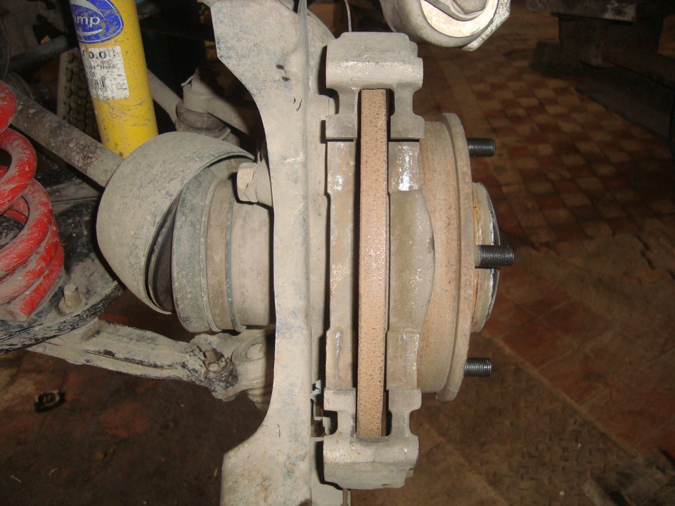

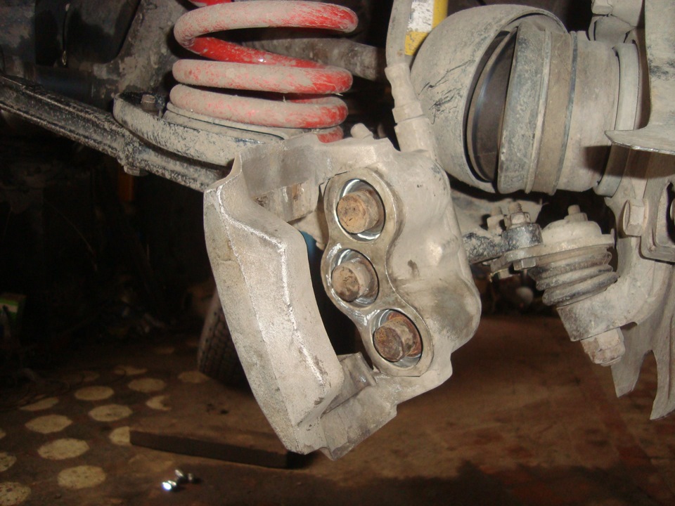

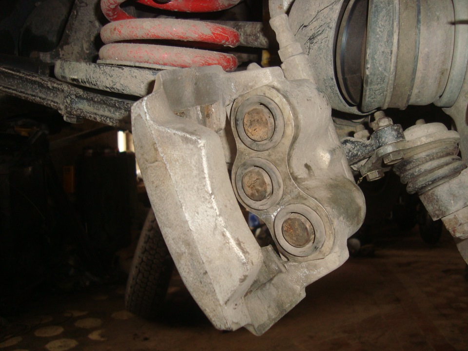

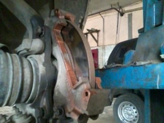

12.06.14. Сегодня менял передние тормозные колодки. Одна из них изнашивалась клином, думал причина в закисшем поршне. Поршни оказались в порядке, тем не менее решил их смазать:

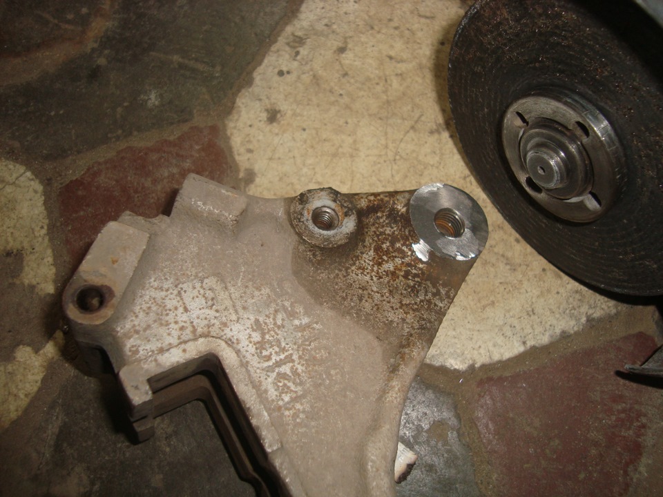

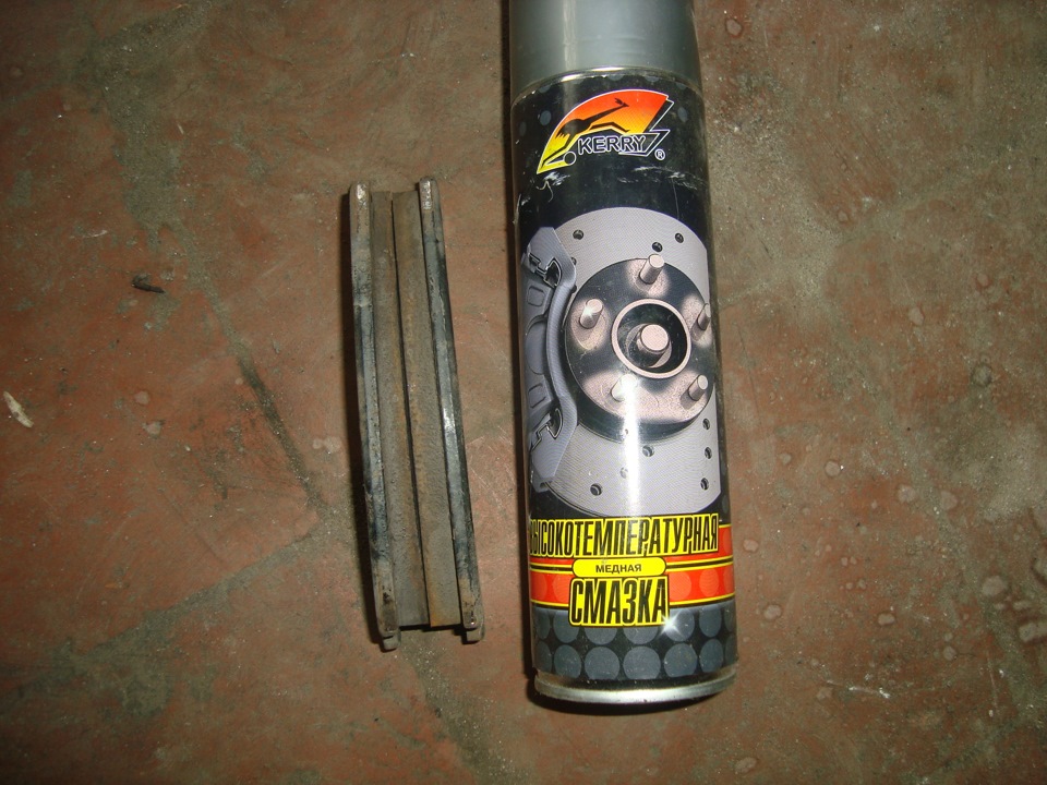

Возможно причина была в перекошенной рамке колодок:
Но это легко поправить методом болгаркинга:

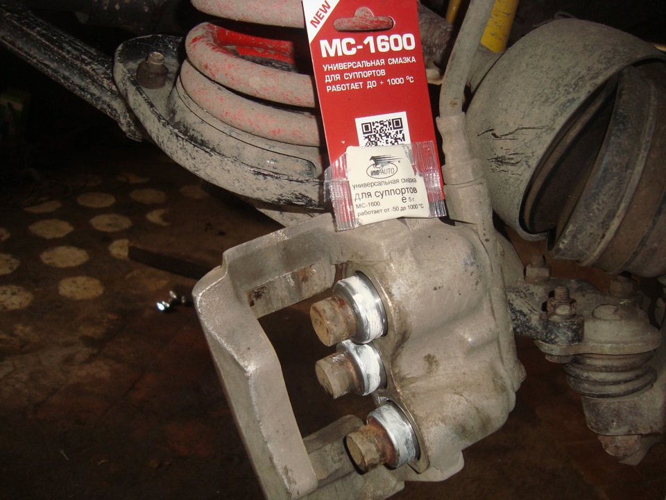

Остальные части суппорта смазал медной смазкой:
Вот им и фоткал

Зря намазали этой гадостью поршня! Там нужна гидравлическая смазка.
Пока работают.
Denis-fly
Смазка которая смазывает РТИ которые контактируют с тормозухой.
Артикул: 03.9902-0511.2
Именно эту смазку я лично выкинул. Расслоилась на твердую и жидкую фракции.
ну кто виноват если Вы купили подделку
К сожалению я купил не подделку!

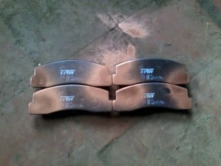

а колодки солидолом забыли смазать, нельзя же так =)
на последней фотке колодки уже смазаны. А солидолом смажь поршень в своем пневмате или тяги у арбалета…

От износа *клином* рецепт один-Шнивские шланги с соединителем от неё же.
Стоят уже 3 года. На фото это видно.
Точно! И как это я не заметил? И всё равно такая же канитель, как с обычными? На Шевиках, сколько смотрел колодки- вроде у всех всё путём… Хотел недавно себе такие же поставить, но у наших торгашей то того нет, то этого.Привезёте?-Да, Когда?-Не знаю.
у меня клином одна колодка из 4х. Думаю, что устранив перекос рамки я это исправил.
а я графиткой мазал
что именно?
места по которым ходят прижимные части, забыл как они называются www.drive2.ru/l/3551371/
я тоже графиткой смазал район прижимной планки. А вот поршни смазал литолом 24.
А вы какой смазкой пользовались?
поршни не мазал, ходят нормально, да и пробег 18000 всего
Не имею ничего против графитки, мажу ей все резьбы, оси, втулки и не имею проблем с разборкой подвески и т.п.
