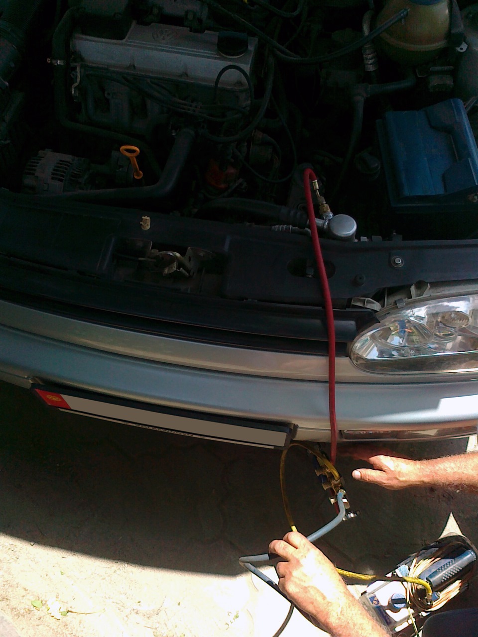

Давненько не писал ничего в бортовик. Да и писать было особо нечего — готовлю машинку к отпуску. Пока только заказал, прикупил кое-что, но об этом в следующие разы. А сегодня, вот, заправил кондер себе! Уррра, товарищи! Теперь как белый человек. После снятия и установки радиаторов, естественно, пришлось спускать весь фрион из системы, вот, наконец, дошли руки и до заправки.
Все делалось в три этапа:
1) Опрессовка — закачка в систему воздуха под давлением для выявления протечек. Закачивал 12 атм, ну и катался 2 дня, предворительно проверив выходы радиатора мыльным раствором на утечку. Благо, все тип-топ, как было 12 атм, так и осталось. (Для опрессовки использовали копрессор от бытового холодильника).
2) Вакуумирование — процесс обратный опрессовке. Т.е. создание вакуума в системе кондиционирования. (Для этого использовали вакуумный насос).
3) Ну, и наконец, заправка хладогентом системы. Хладогент — R134A, что по паспорту. Полный объем системы, насколько известно, 0,8 кг/800 гр. Я закачал 600 гр, чего вполне достаточно. Холодит очень даже хорошо, да и переизбыток давления не желателен. На обратке должно быть от 2-2,5 атм. У меня так и стоит сейчас. Будет мало, добавлю еще малёху.

Коллектор криво подключен — перепутаны порты низкого и высокого давления. Если компрессор окажется эффективным — свернет стрелку на манометре
Подробнее
Отбой, ложная тревога, цвет шлангов ввел в заблуждение — у Вас магистраль высокого давления на синем шланге подключена, маргинал однако.

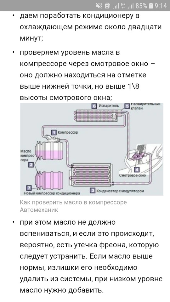

> Если масла в компрессоре мало, долить.
Как проверить, мало его или нормально?
Там есть смотровое окошко.
