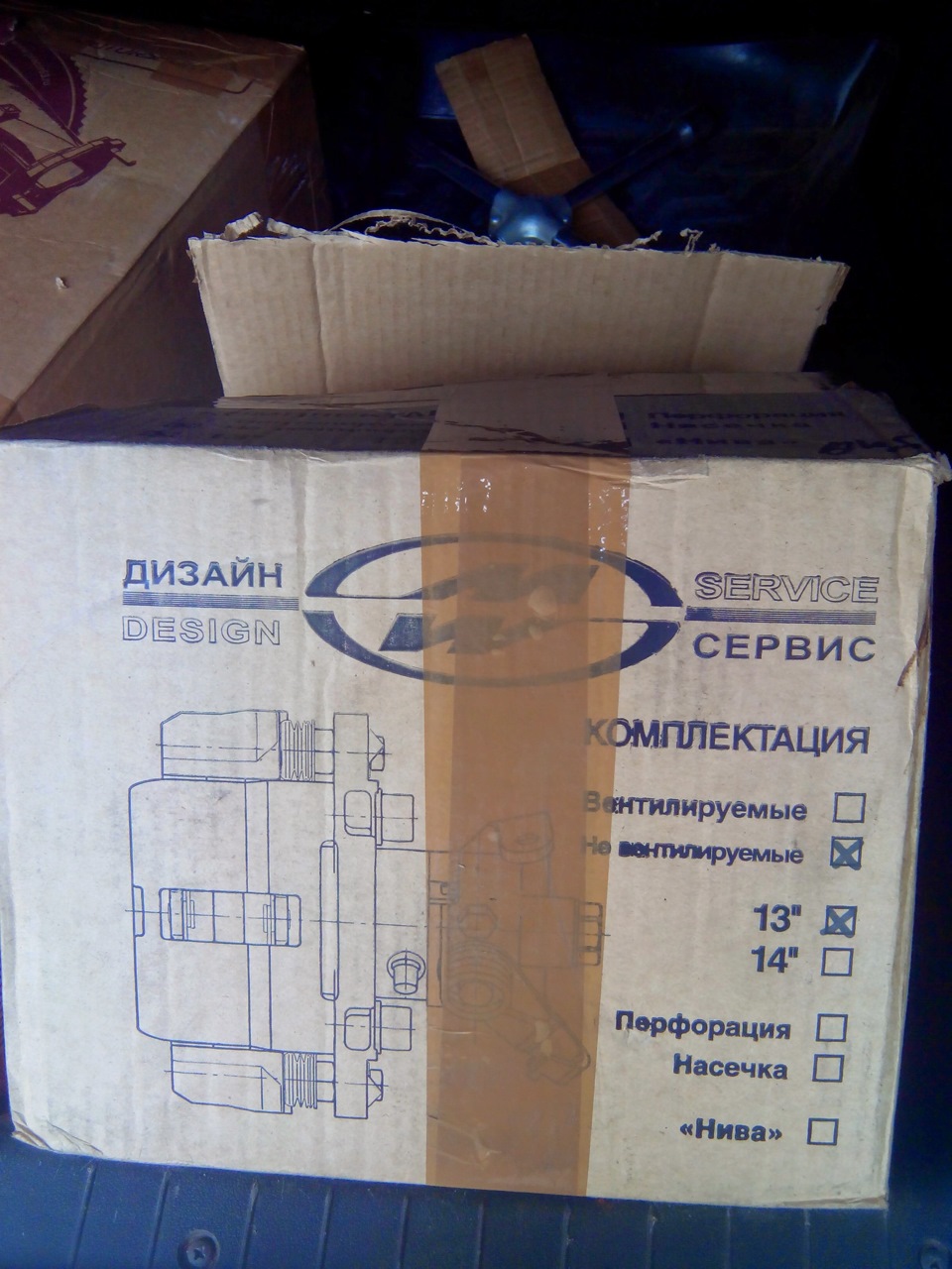

ЗДТ заказал из г.Тольятти, с фирмы Мета-С (сайт: meta-s.ru), а именно комплект 13" тормозов под АБС. В комплект входят ступицы с задающим диском АБС, что дает возможность ставить различные тормозные диски…

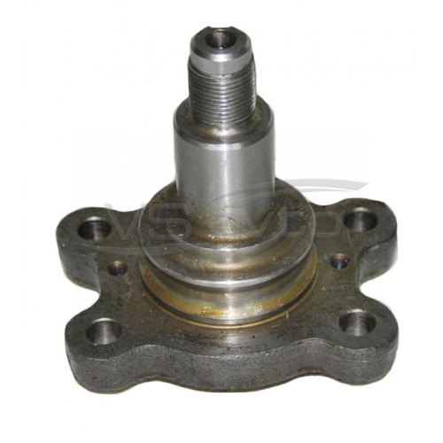

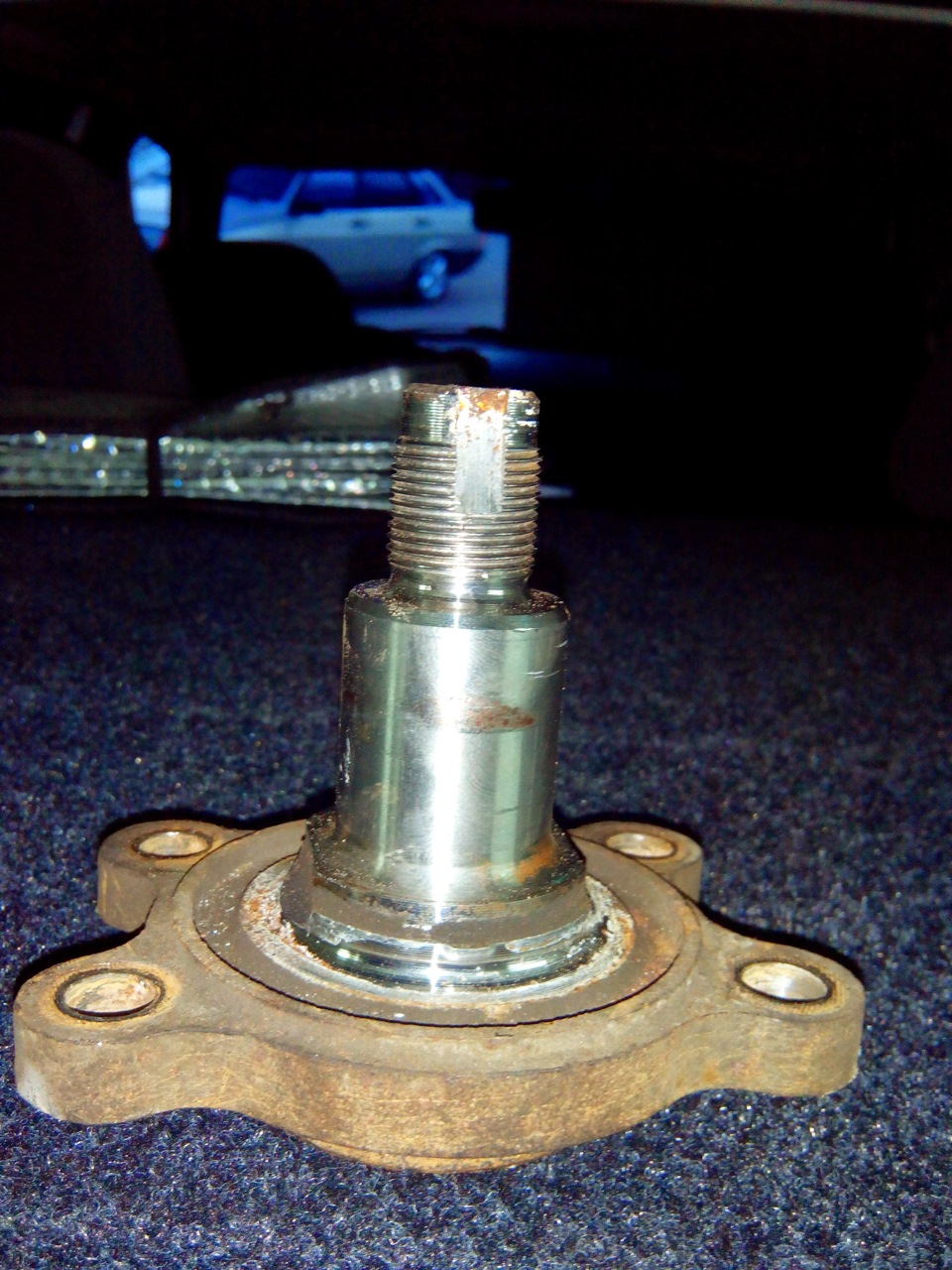

Установка такого "бутерброда" возможна только на ось ступицы от Калины… Да, да именно от Калины, я сам с удивлением узнал, что она отличаются от оси ступицы всех переднеприводных ВАЗов, она длинней на 20 мм и имеет поясок у основания. Вместе со мной об этом узнала, с удивлением…, большая часть продавцов магазинов автозапчастей…а их я обзвонил пару десятков, некоторые даже обещали исправится и начать возить их. Все продавцы в один голос уверяли, что ступица Калины идентична всем остальным…а когда видели образец их лица с недоумением вытягивались)…
Вообщем на поиски запчастей ушло не меньше 3,5 часов, причем две оси были куплены в разных магазинах…нам "фартило" в этот день)
Номер запчасти 1118-03104063-00.
Со стороны ступичного подшипника есть юбка, и он вплотную не прилегает, вот как раз это расстояние мы и использовали чтобы поставить планшайбу и пыльник, вытащив их из "бутерброда".

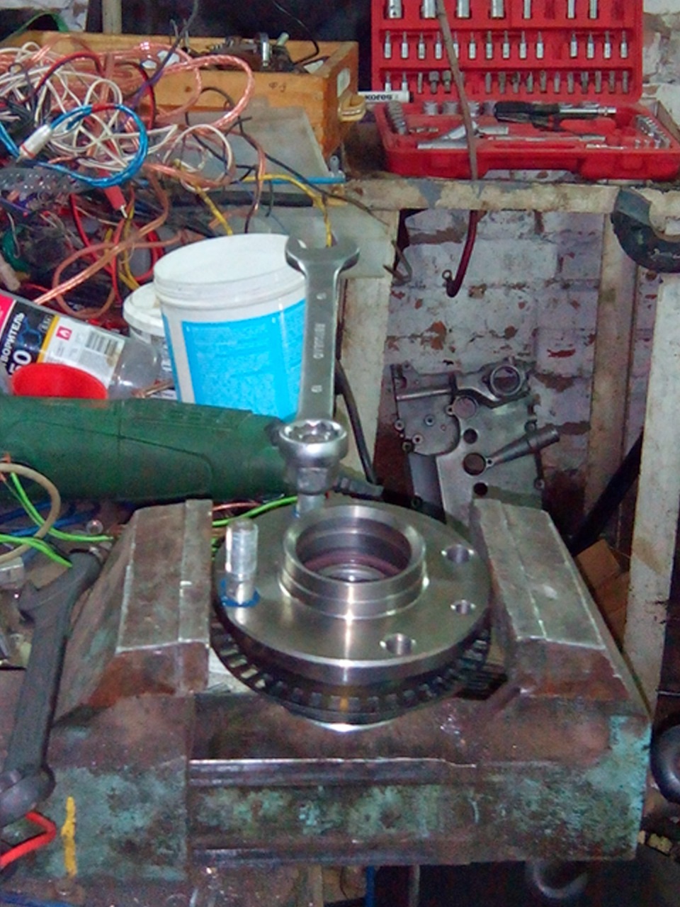

Очень много времени и сил потратил на то, чтобы перенести 8 шпилек с одних ступиц на другие, герметик Permatex очень хорош… подтверждаю!)
Также шайбы через которые крепится скоба суппорта пришлось уменьшать по толщине, т.к. она стала ближе к диску, прижав его…что тоже отняло не мало времени. А вместе с этим пришлось еще и подкладывать шайбы под датчик АБС, выставив положенный зазор 0,5-1мм…

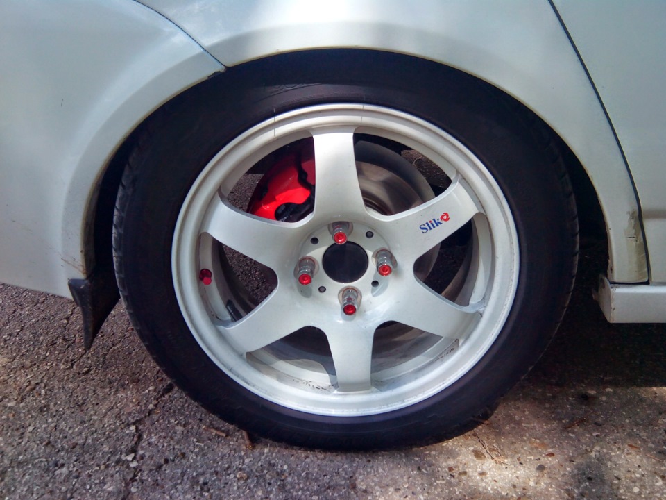

В итоге получили еще и вылет задних колес… напомню, что колея задних колес у Приоры 1380 мм у Калины 1410 мм, да еще и развальные пластины дают о себе знать).
Колодки поставил такие же, как и впереди FERODO PREMIER…(коробочка виднеется на предпоследнем фото)) тормозят шикарно и не скрипят, по мере того как они притираются тормозить становится все лучше…
Машина стала тормозить увереннее, да что там говорить, я сам чувствую уверенность при нажатии на педаль тормоза, чувствуется, что тормозной путь значительно сократился.
