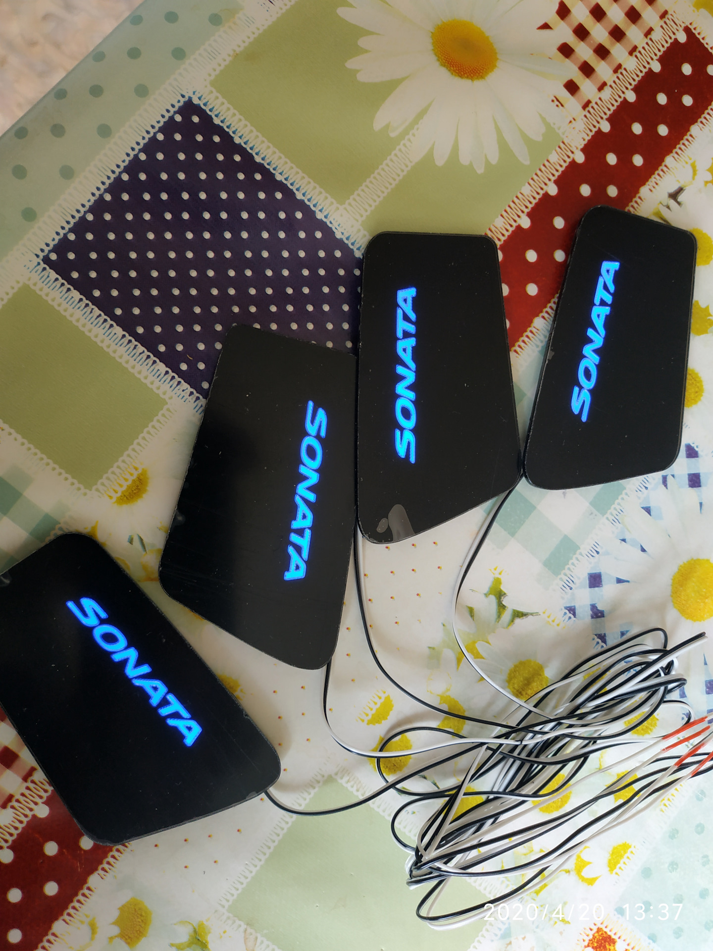

Купил себе накладки под ручки дверей
BRICX Sonata/i45(YF SONATA) Inside LED Door Catch Plate
www.ebay.com/itm/261061814090
Пришло время ставить.
И так снимаем обшивку передних дверей:
1.
Снимаем уголок и откручиваем 2 шурупа.
Опускаем стекло, затем обшивку дергаем на себя.
Обшивка держится на пестонах, снимается с усилием, но без проблем.
2. Вынимаем идущие провода к подсветке и электрозамку.
3. Запитку к нашим накладкам делает от подсветки кнопки стеклоподъемников.
4. Собираем дверь в обратном порядке.
Снимаем обшивку задних дверей:
1.
Сломанные пистоны заменить на новые. У меня с 4 дверей сломался всего один пистон.
Итого ушло 2 часа и 1000 рублей.
Фотки итоговой работы будут позже!

А зачем стекло опускать? Я снимал уже раз пять — нормально снимаются, ничего не поломал)
ну когда знаешь как снимать, то проще и не страшно!
Я впервые снимал, чтоб увидеть на чем держится обшивка, стекло мешало.
Я не говорю, что со стеклом не снять обшивку — я про то, что с опущенным стеклом удобнее снимать.
Самое страшное — это первая дверь, четвертая уже шла на УРА!
