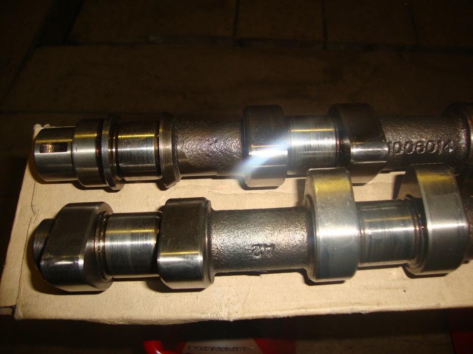

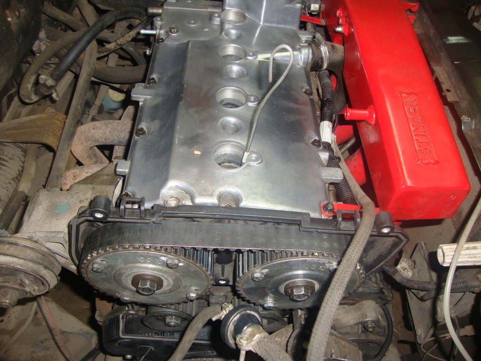

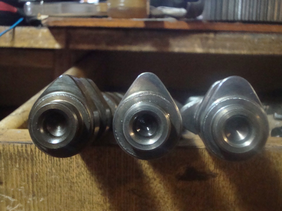

Дождь как из ведра все праздники. Решил заменить валы, с нового года лежат. Оцените прелесть короткого ресивера — его можно не снимать при вскрытии головы.

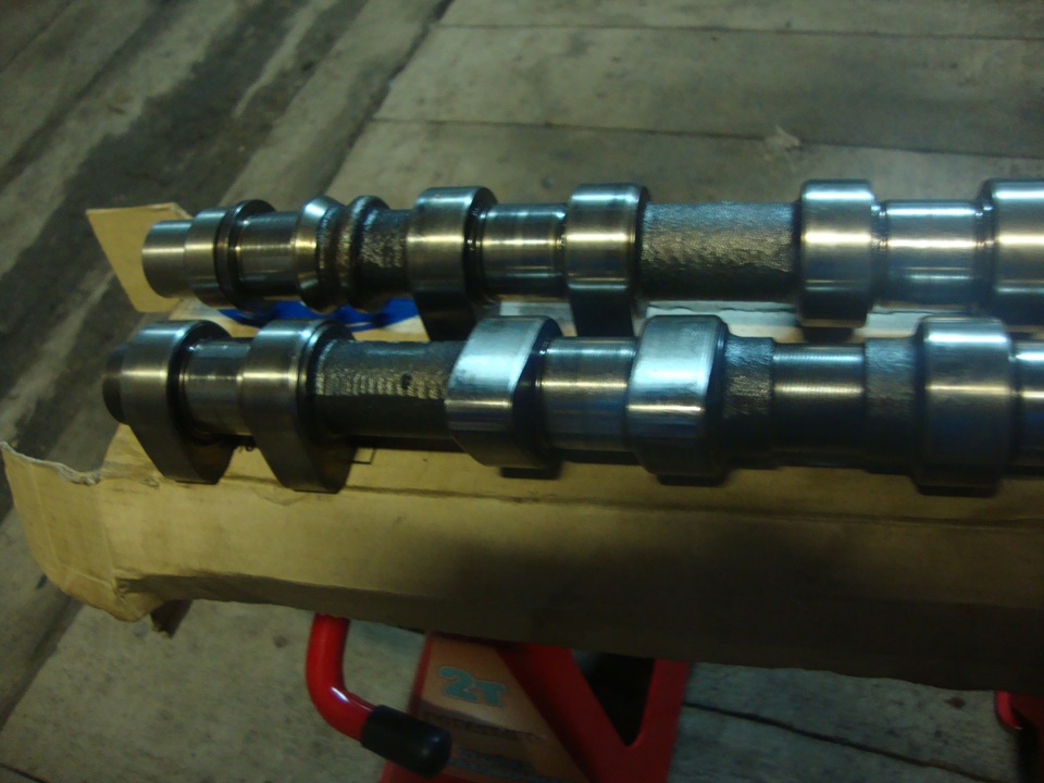

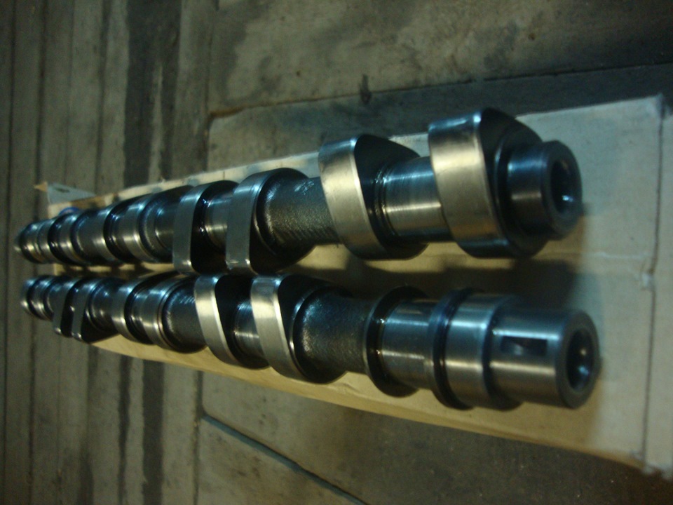

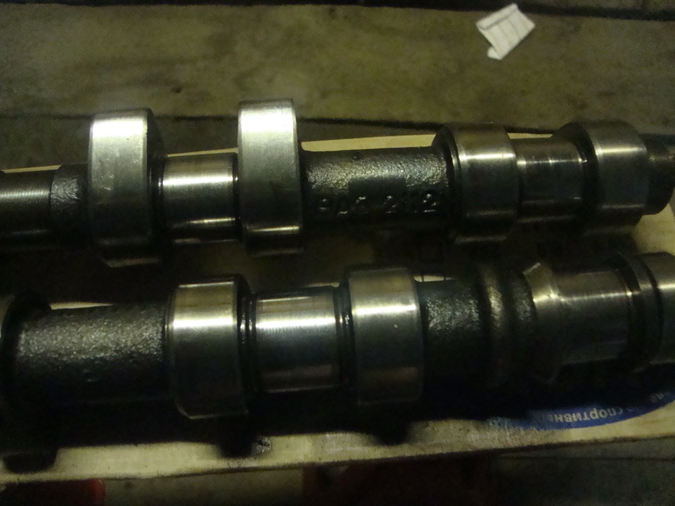

База валов УСА 8,9/288 — 32 мм. К чему это я, к арифметике. Высота кулака вала 8,6 — 41,6 мм, 8,9 -около 41 мм. То есть если 8,6 за головку не цепляет, то 8,9 тем паче. А вот и нет, кулаки почему оказались толще и пришлось подрубать каждый второй канал на выпускном вале.
Вкратце, метки сейчас "на ноль", ХХ установленный на 950, дико плавает. Зато почистил клапанную крышку, как не побаловаться.
В колодце щуп, мне так больше нравится установка ВМТ, чем по меткам.

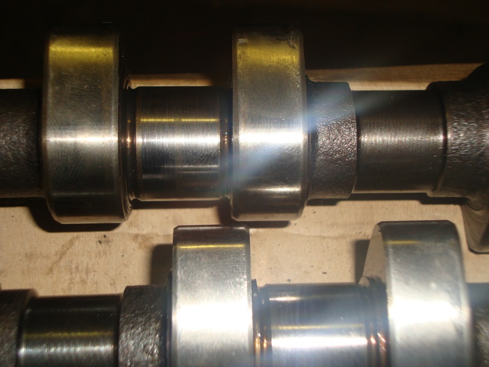

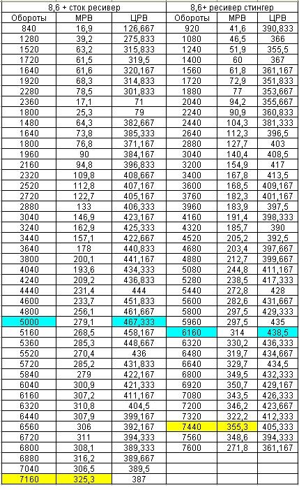

Фото после 20 тыс. пробега
Здесь неплохо бы получить комментарии по качеству от зубров, приемлемое это качество для валов за 5000 руб или шлак.

Легли нормально, 8,9 по злее, едут веселее, но ХХ плавает.
Я правильно понял? У тебя стояли валы 8,6/272, после заменил на 8,9/288
Да, ты правильно понял
Я сейчас на 8.6+сток рес, подскажи, стоит ли рес менять? Как по ощущениям? По графику на верхах прибавка есть, а как на практике в обычном режиме и с низких оборотов?
Мне не понравилось. По МРВ прибавка небольшая, потери циклового большие. С низов хуже чем на стоке.
короче лучше на сток ресе, если тачка повседневная?!
Это дело вкуса, но, как по мне, то да.
УСА отрабатываю свою стоимость на 100%.
не СТИ конечно, но и цена в два раза ниже.
Согласен, дешевле только б/у
Поздравляю! Теперь красота под капотом!
Максим, я считаю качество достойное для этих валов))) Если не секрет, где заказываешь?!
Спасибо.Заказываю на стингер-авто.
