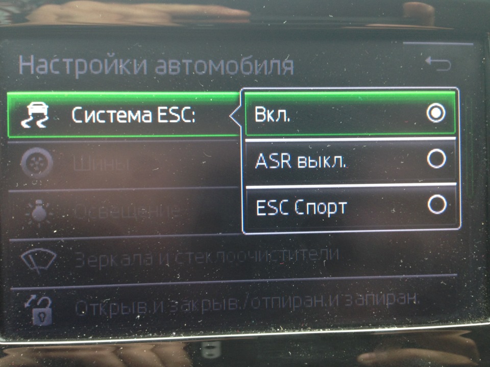

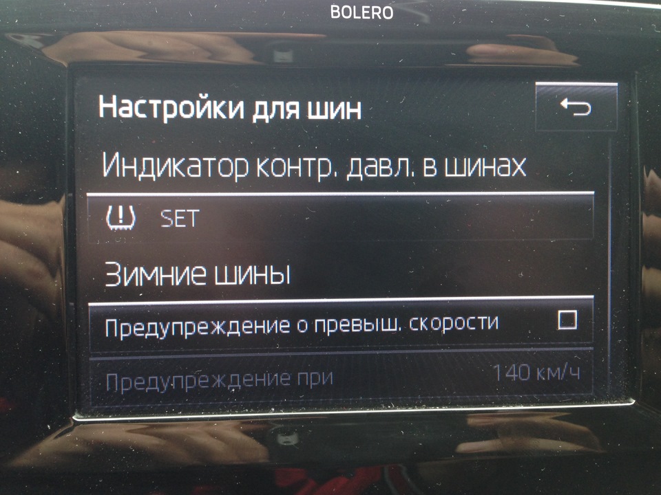

Давно хотел повести активацию некоторых функций, и вот наконец то это сделано. Активировал мне MaoSan, все показал и рассказал. Сначала почистили пару ошибок, а затем приступили к активации. Времени ушло чуть больше 1,5 часов.
Что нам удалось активировать:
— Активация функции опускания пассажирского зеркала при вкл. ЗХ.

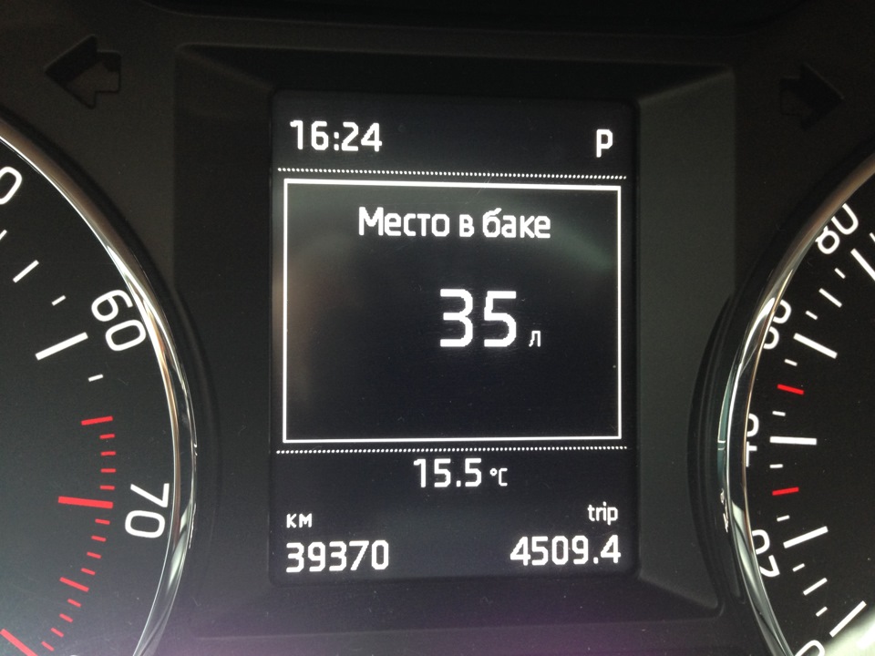

— Активация функции отображения места в баке на ПП.
— Активация функции памяти подогрева сидений отдельно для водителя и пассажира, а также модификация значений температуры подогрева сидений. Теперь в пятая точка не будет подгорать. в 1 положении теперь греет до 27 градусов.

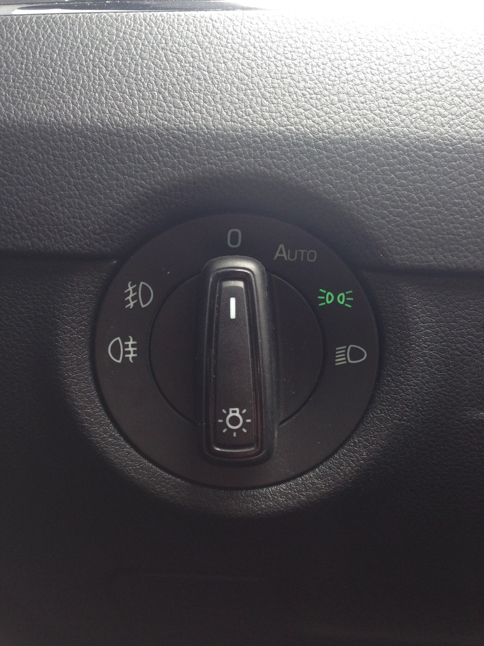

— Активация работы задних габаритных огней совместно с передними ДХО.
— Активация функции отключения работы ДХО при поднятом ручнике.
— Корректировка показаний расхода топлива и запаса хода.
— Активация функции теста стрелок ПП.
— Активация функции складывания зеркал удержанию кнопки штатного брелка, очень удобная штука. Зеркала теперь складываешь только когда это действительно нужно.
— Активация и модификация настройки функции электронной блокировки дифференциала (EXDS)
— Активация и модификация настройки динамического изменения усилия руля (DSR).
На скорости руль стал потяжелее.
— Активация функции компенсации крутящего момента (TSC).
— Активация включения 2-х задних ПТФ.
— Активация косвенного контроля давления в шинах (TMPS).
— Модификация базовой предустановки звуковой схемы штатной магнитолы — "звук Superb". Разница небольшая, но все таки есть.
— Активация работы функции CORNER.
— Активация функции памяти автоматической рециркуляции климата.
— Активация функции «Стробоскоп II – ПТФ».
— Активация меню "ESС On/Off", "ASR On/Off", "ESC Sport"

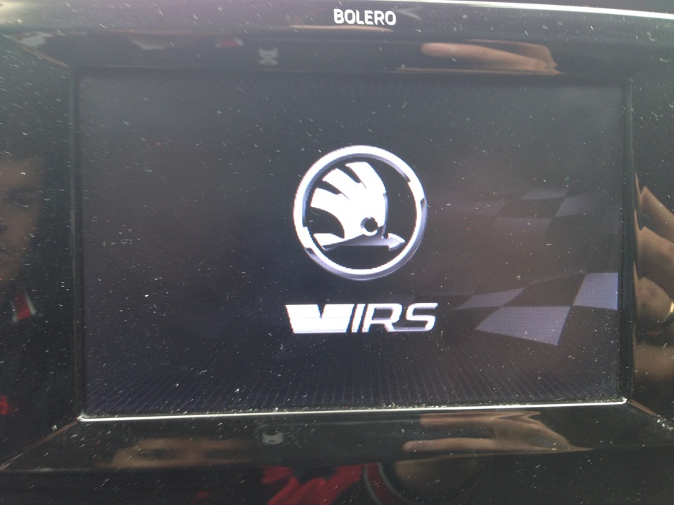

— Изменение картинки запуска Bolero

Хм, у меня Октаха середины апрельской сборки. Уже штатно отображает место в баке + в режиме ДХО горят и задние фонари. Причем как отключить их не нашел. Видимо завод переодически обновляет на конвейере ПО.
Моя майской сборки 2013 года. а температуру масла у тебя показывает?
Да, масло тоже показывает)у меня апрель 14 года)
а у некоторых масло показывает, а место нет и наоборот.
У тебя блок новый вот все с завода и активировано)

не хило) а активация двух задних птф, т.е загорается еще справа туманка?
Все верно) с завода горит только левая.
в правой даже лампа есть?)
есть) На заводе просто для леворуких машин активируют левую туманку, а на праворуких правую, а щас обе горят)
вот гады) понял)
Pavel-90
А если быть точней, в болеро есть режим "путешествие", у меня ксенон и можно галочку поставить фары для левостороннего движения и правосторонего, и по этому противотуманка то стой стороны должна гореть, то с другой. Я тоже себе две подрубил.
