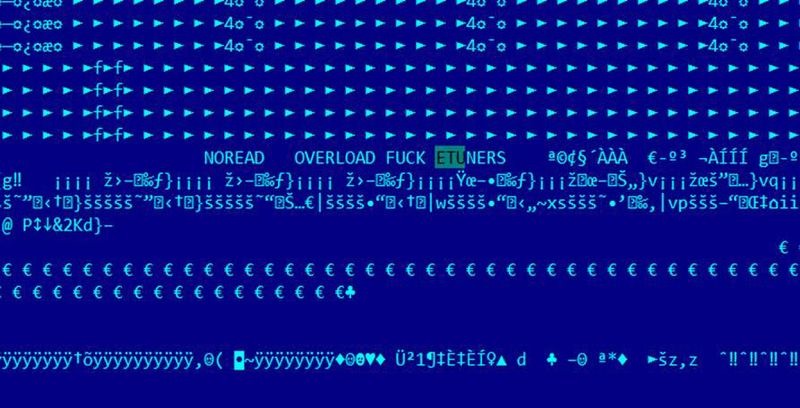

Так же хочу вам показать кусок кода прошивки из все той же машины о которой мы столько говорили сегодня.
Эти супер настройщики настолько глупы, что позволяют себе вот такие вещи:
Настраивайтесь в правильных местах и не связывайтесь с Шарлатанами.
