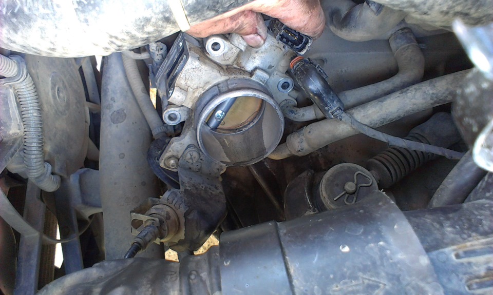

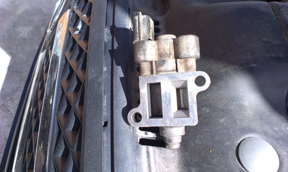

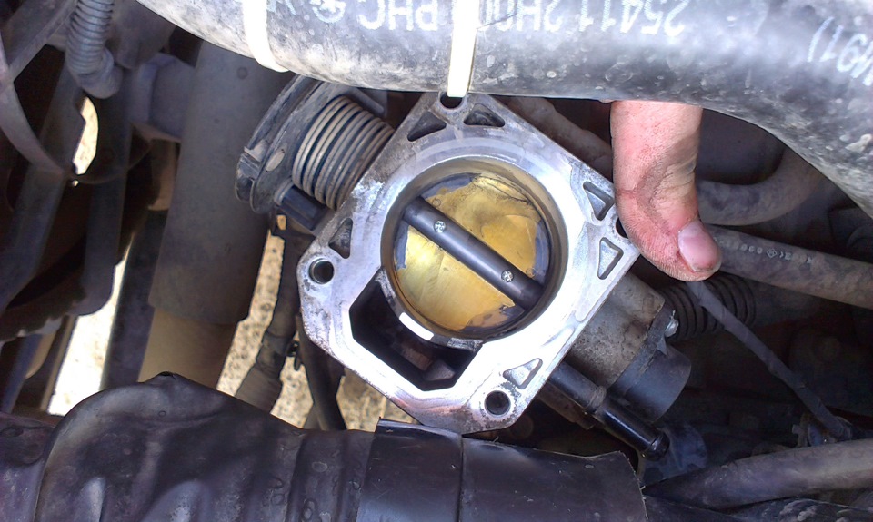

порекомендовали сделать раскоксовку, чем буду заниматься в ближайшее время. За одно купил очиститель карбюратора и поехал в гараж чистить дроссель.
Всё снимается довольно просто и легко.
Раскоксовка:
