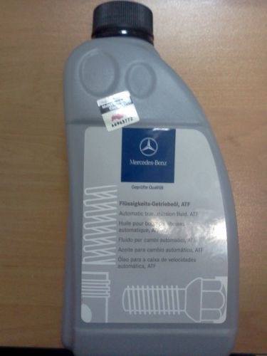

Наша раздатка MS140 — это аналог раздатки на Меринах Е-шках 4-матик…
А именно Mercedes-Benz W210…

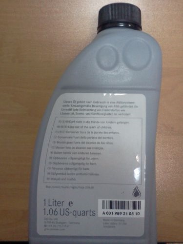

Так вот, в эти раздатки льют Мерсовое оригинал с допуском MB 236.10
Звоним местному Диллеру МБ.Ценник этого масла всего 950р…
Так вот, если нет разницы — зачем платить больше?!

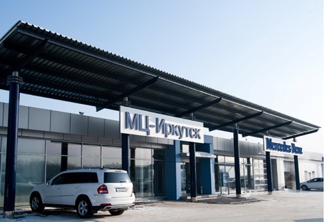

Прикатываю я такой к МБ центру. Вокруг тока мерины.
Логично!
Заходим, ищим сервисмены, подбираем масло и вуаля!
Замена была сделана на СТО.
Ну, теперь ближайшие 150тыщ км все будет ОК с моей раздаткой. А Крайс каждый день эксплуатации не перестает меня благодарить!
