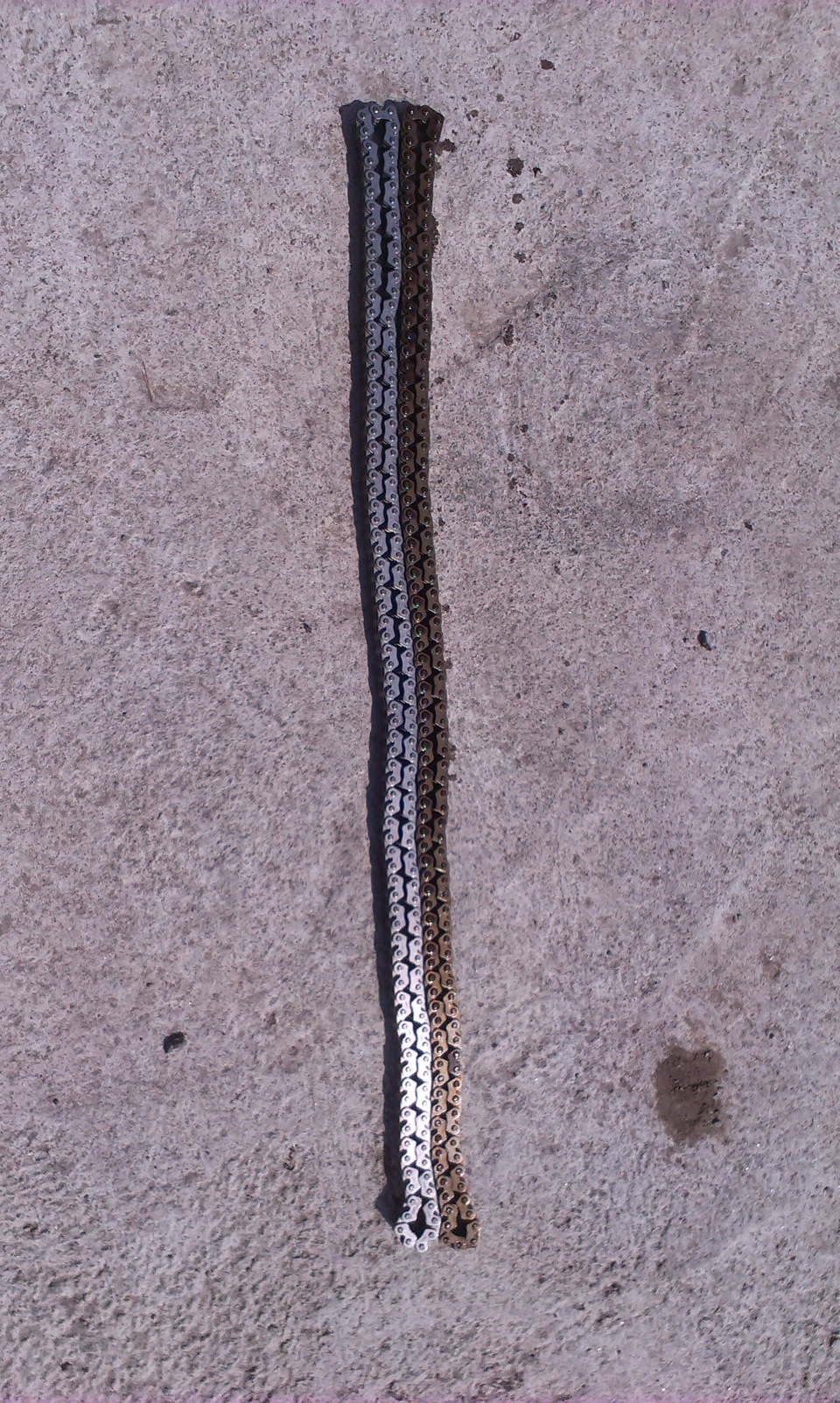

А теперь самое интересное, снимаем натяжитель, цепь, выставляем впускной и выпускной валы по меткам.
В моём случае метки смотрели в разные стороны, а должны смотреть друг на друга (напомню что мы уже поставили первый поршень в ВМТ), что это было перескок цепи либо чьи-то кривые руки.
Ещё в выставление валов способствует цепь, а точнее три её звена имеют отметки которые нужно сопоставить с отметками "точками" на валах.

В итоге двигатель работает тише, звук дизеля пропал, слышно только работу клапанов. Произведена раскоксовка, и заменён антифриз.

Думаю что на пробег надо изначально ориентироваться. А так же снять клапанную крышку и визуально проверить натяжение цепи, ещё можно попробовать увидеть на сколько вылез её натяжитель.
Как понять, что надо менять цепь ГРМ?
При каком пробеге менял цепь?
115000 тыщ.
