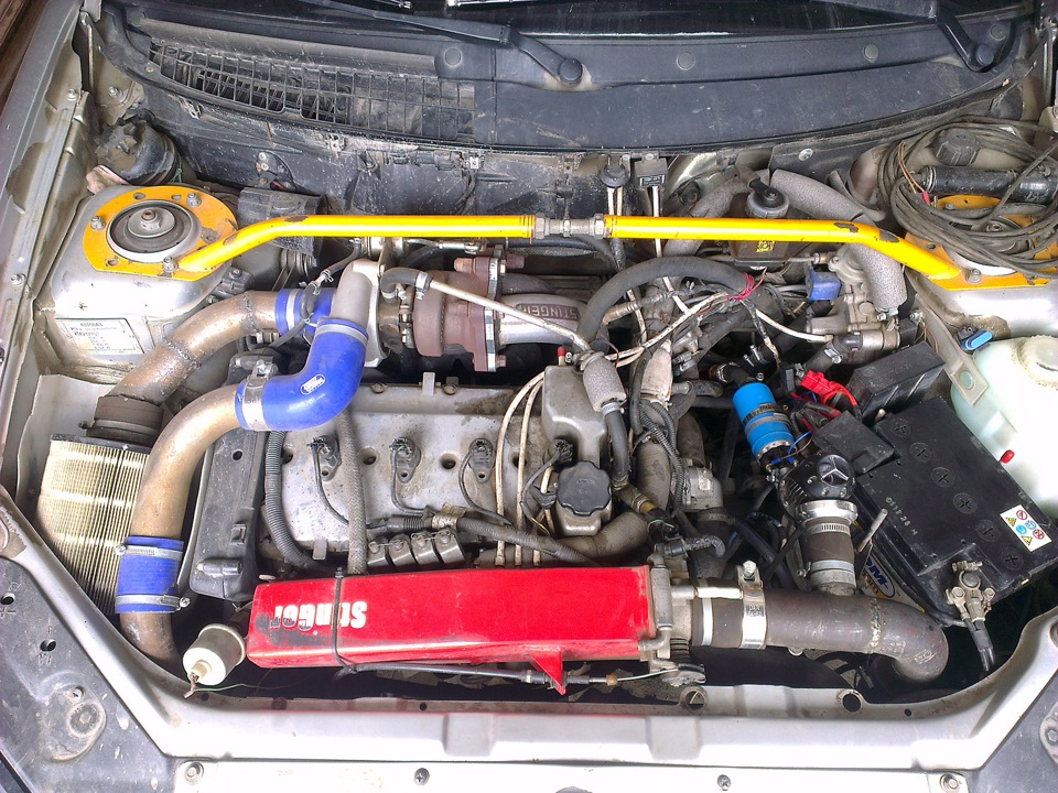

Рассматривал несколько вариантов подключения маслорадиатора:
Параллельно, от штатного насоса – как сделано на ГАЗ, при этом уменьшается объем масла поступающего для смазки.
Последовательно – через проставку фильтра, при этом повышается сопротивление движению масла.
Отдельным контуром, с отдельным насосом – а если насос еще и электрический, то можно сделать автоматическое включение по температуре.
Ну и конечно же, загорелось мне реализовать, именно по последнему варианту.

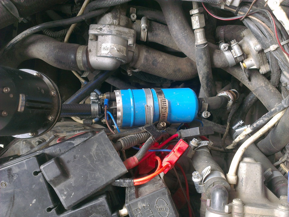

Решил попробовать, волговский внешний бензонасос, купил новым.
При попытке прокачать холодное масло, был сильно разочарован, 1литр прокачивался минут 5, и это через короткий шланг, и без противодавления.
Ну да ладно, нужно собирать и пробовать качать горячее, оно должно быть пожиже.

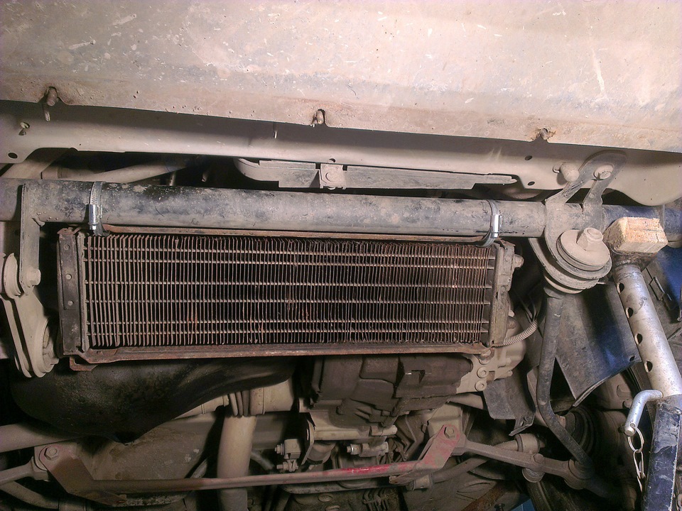

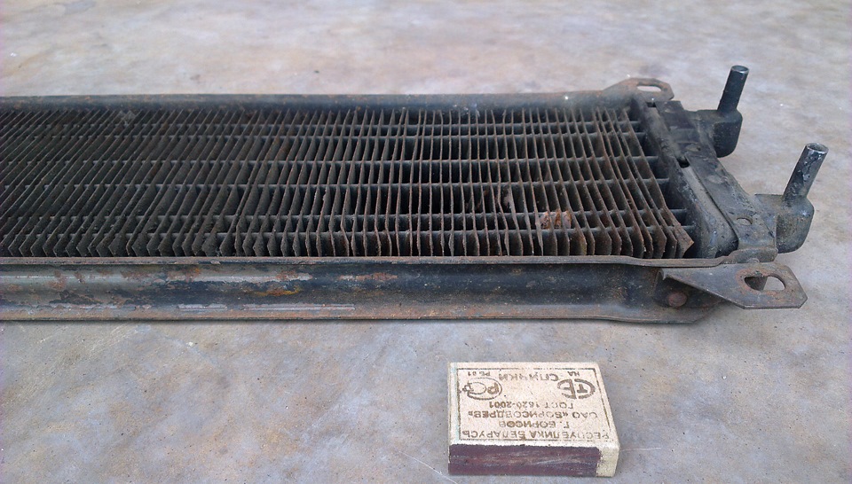

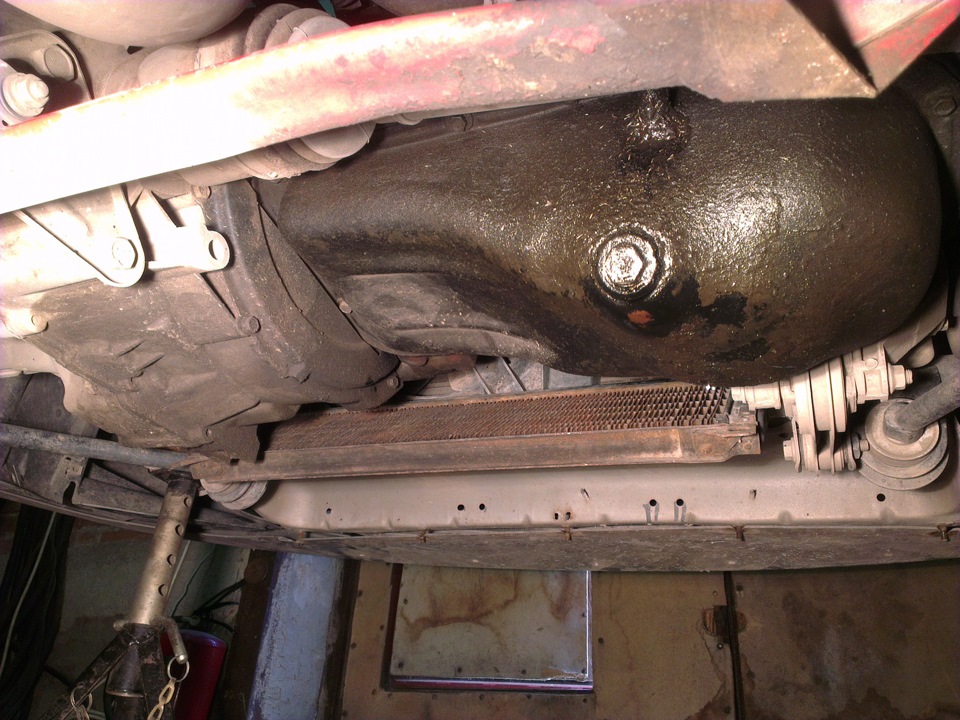

Масляный радиатор нашел в собственном гараже. Это что то медное, типа от Уазика или еще от какой то машины.

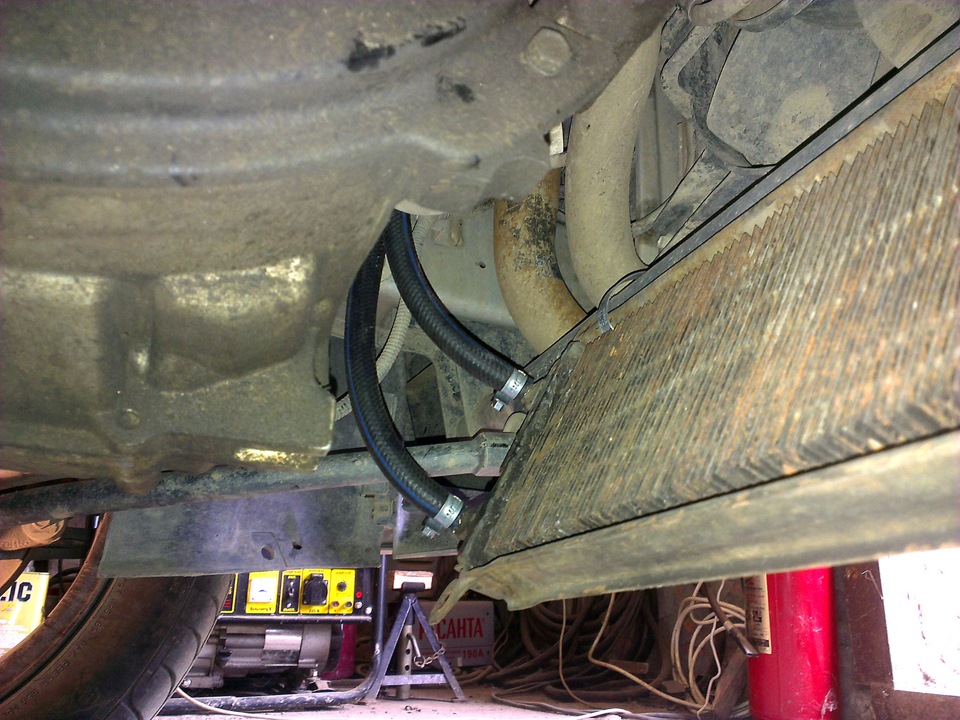

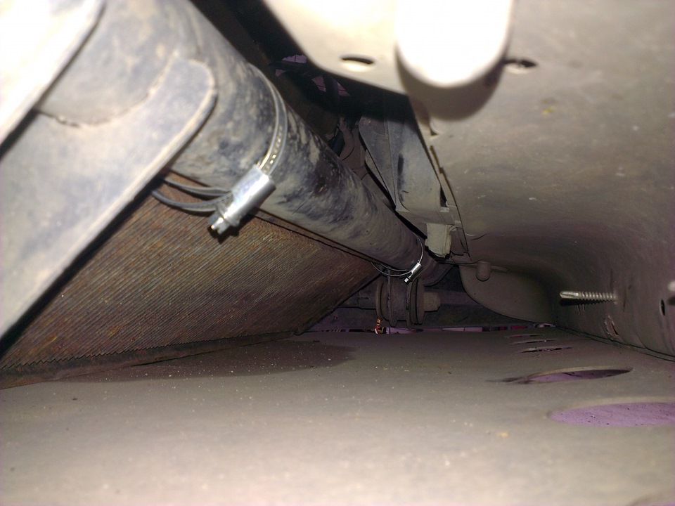

Маслорадиатор довольно громоздкий, перед основным радиатором и в нишу крыла не вставал. Нашел ему место снизу, между основным радиатором и защитой двигателя.
Обдув радиатора, получается будет через отверстия в защите.

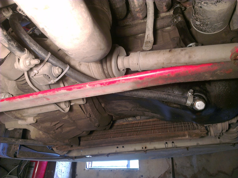

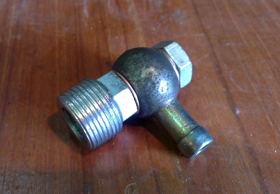

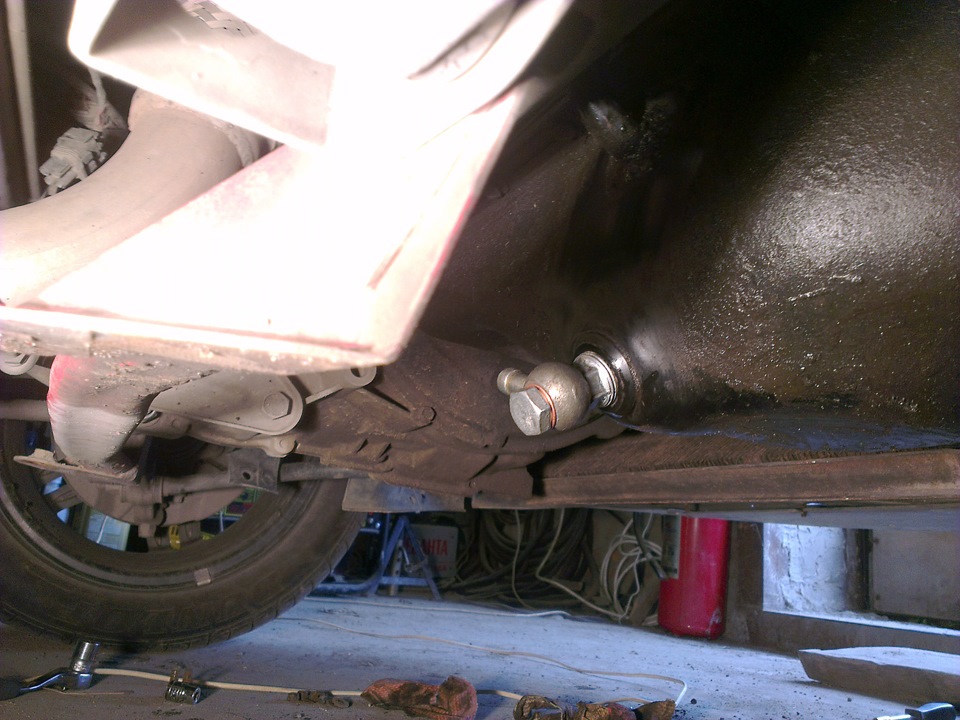

Маслозаборник решил сделать из штатной маслосливной пробки, с использованием болта и банжо.

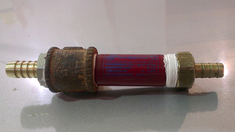

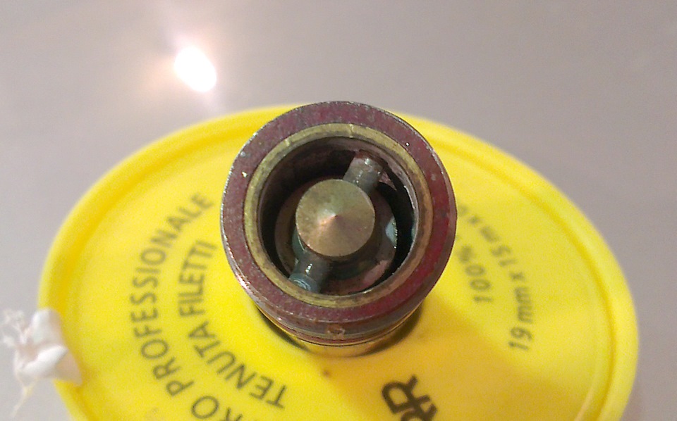

Еще, валялся у меня магнитный фильтр, использовался в системе отопления своего дома. Там он оказался не нужен, стружка в систему не попадает, а вот в машине ему будет самое место.
Насос закрепил на кронштейне штатного воздушного фильтра.
Включаться он будет через предохранитель и реле управляемое через БК-08. Есть у БК-08 такая функция, управление нагрузкой по заданным параметрам, и выносной датчик температуры.

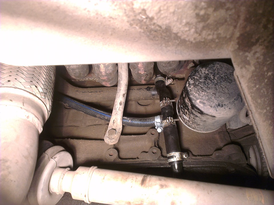

Слив масла через тройник в маслосливную магистраль турбины.
И теперь самое интересное. А оно вообще работает?
Сделал замер расхода масла. При 80 град, прокачивает 2 литра в минуту.
Не знаю много это или мало, но радиатор весь горячий — значит, система работает.
А еще, можно сливать масло, не залезая под машину.

Бензонасос очень горячий. Ему достаются все 90-100 градусов, не знаю сколько он протянет в таких условиях, но это покажет только время.
ЗЫ: Про предохранитель. Сначала запустил и тестировал на том, что был в наличии, 5А. Но при пробной поездке по городу он сгорел. Сейчас поставил 15А, вроде хватает.

По прошествию времени, как себя показал бензонасос в роли маслонасоса?
несколько раз уже промывал, 1 раз разбирал
со временем пропадает контакт на щеточном узле и начинает работать в 5 раз медленнее, дергано
вобщем, в качестве маслонасоса он не сильно годится

Мне кажется ты слишком низко расположил маслорадиатор, не дай бог, блин с нашими дорогами все что угодно может произойти .
У Ахтямова Максима я видел немного другое решение, от волговского маслорадиатороа ( кажется от него ) взяли секцию из двух трубок, поставили перед радиатором а туда напрямую от турбины подачу сделали шлангами
А защита на что? пусть отрабатывает свою массу.
Да и при пробитии радиатора, можно просто выдернуть предохранитель и прекратить через него циркуляцию.

Просто от удара защита выдержит но может загнуться и ударить по радиатору а там уже как повезет он может просто помяться а может и потечь и т.д и т.п
Я снизу его крепить не стал, от удара он провернется на верхних креплениях и сместится назад-вверх.
А учитывая, что он на уровне с коробкой и двигателем, такое произойдет вместе с повреждением и коробки и двигателя, при этом помятый радиатор, будет меньшим из бед.

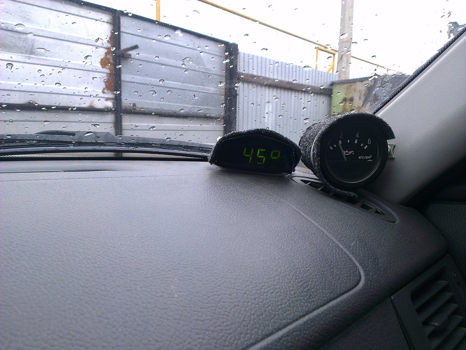

интересная мутка)))))кстати масло можно разогреть и до 130-140 вот)
тогда точно маслорадиатор нужен
это да! у меня в пробках до 115 было разогрето)
тут еще зависит от места установки датчика и корректности его показаний
мой выше 97 не выдавал
хотя думаю в поддоне было и больше
у меня в проставке!
у меня на трубке подачи масла к турбине
если масло к ней вдруг перестанет поступать, датчик покажет низкую температуру

Разве температура масла не поднимается выше 100 градусов?

Датчик фиксировал до 97, выше не помню. Обычно около 87.
Но подозреваю, что мой датчик стоит в таком месте, где он подвирает. Однако, переносить не стану, мне он нужен именно в этом месте, на трубке маслоподачи турбины.

У меня по датчику самая высокая температура была 97 градусов … Не путай пожалуста температуру к примеру поршня с температурой масла, если поршень нагревается более 200 градусов то это не значит что и масло тоже нагревается до такой температуры

То что ты собрал = не знаю…сомнительный забор прям рядом с штатным насосам.на атмо такое может плохо кончится = т.е. на 7-9 т.оборотах можно хапнуть маслянное голодание, со всеми вытекающими.
как система то работает?:)
Нормально сделал. Тока не знаю на сколько хватит бензонасоса. интересно померить без маслокулера до сколки поднимается температура масла? И еще кусок шланга на маслоподаче который возле горячки не горит?
Температура масла зависит от погоды и темпа езды.
