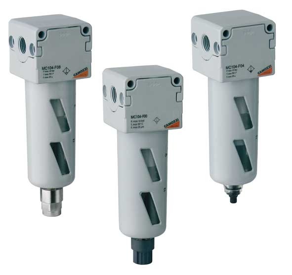

спасибо за информацию) а влагоотделитель где?)
Ни влагоотделителя, не маслоуловителя в схеме пока что нет, но с этим не проблема! Всегда не поздно поставить)))
TpakTop14
читаешь мои мысли =) как раз мониторю здесь кто-как устанавливал!))
Добавил фильтр Сamozzi МС104-FOO
