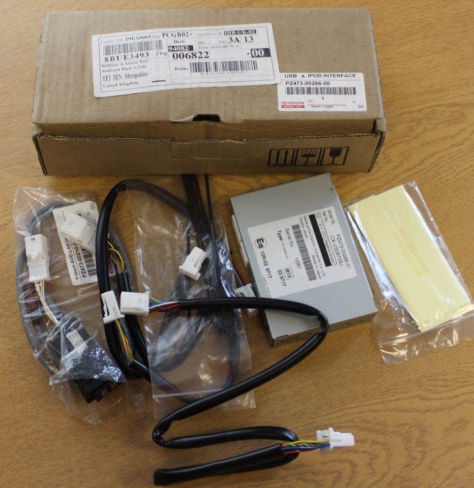

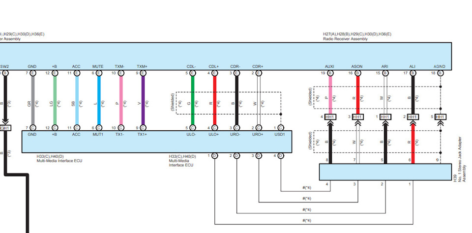

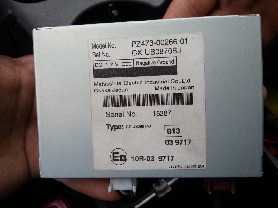

Для реализации USB входа, я взял стандартный модуль Toyota 861A0-48030, совместимый с большинством моделей (Auris, Camry, Corolla, Highlander, Land Cruiser Prado, Lexus CT200H, HS, ES, GX, IS и др.), подключаемый в штатный разъем CD-ченджера.
Prius отсутствует в списке совместимости, но, понадеявшись на универсальность интерфейса и наличие нужного разъема, решил попробовать его установить.
Под блок даже нашлось подходящее по расположению и крепежу место.
После установки оригинального USB-интерфейса, к огромному моему сожалению, выяснилось, что головное устройство Приуса не поддерживает работу с этим модулем. Функция попросту отсутствует программно. Т.е., в сервисном меню устройство нормально определяется, как USB BOX, но в пользовательском меню вкладка USB отсутствует.
После неудачи с оригинальным модулем, пошёл проторённой тропой и приобрел проверенный USB адаптер Yatour YT-M06, пр-ва китайской компании Yatour Electronics, выпускающей аналогичные устройства для многих автомобилей.
USB адаптер подключается к штатному разъему магнитолы и работает в режиме эмуляции CD-ченджера, и штатная магнитола "думает", что к ней подключен стандартный ченджер с компакт-дисками. На USB флешке создаются папки с музыкой — каждая папка воспринимается магнитолой, как диск, а файлы в ней, как треки.

А вот оригинальный интерфейс PZ473-00266, принцип действия и функции которого копирует Yatour. Корпус и разъемы аналогичны вышеприведённому 861A0-48030, но главное отличие заключается в программной реализации интерфейса. Как и Yatour, девайс эмулирует работу CD-чейнджера, и совместим практически со всеми штатными головными устройствами Toyota, которые имеют стандартный разъем 12 pin.

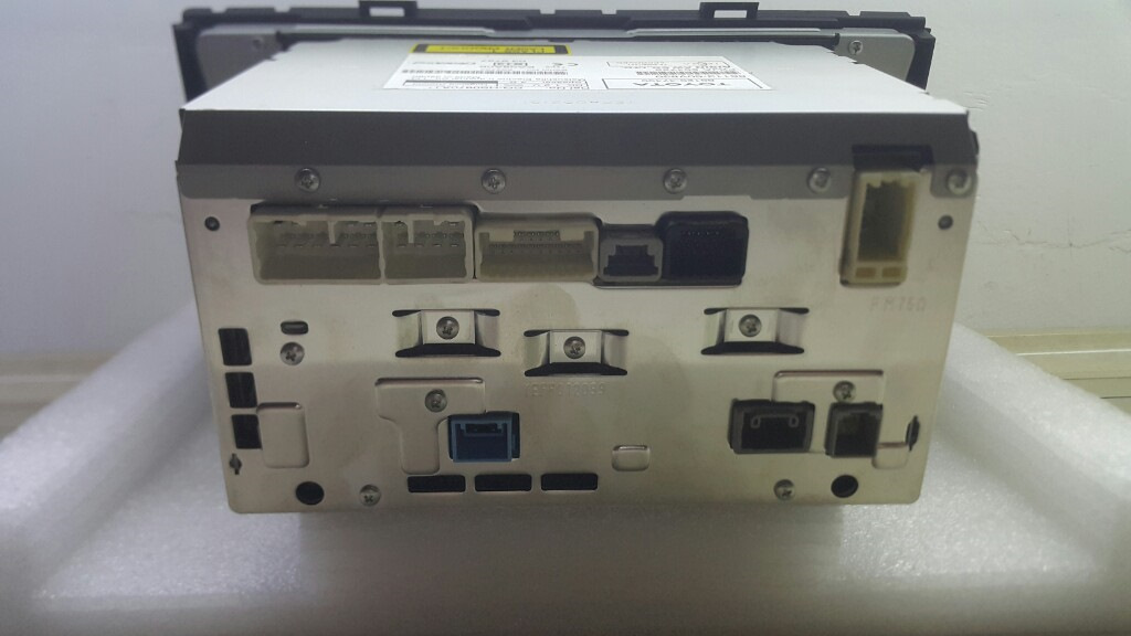

Тогда что же получается, что штатная Matsushita B-9018 должна иметь разьем под шнурок usb? Кто в курсе, подскажите может фото есть?

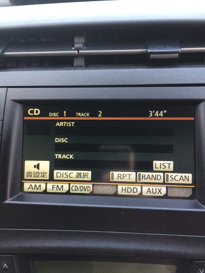

Автор, подскажи пожалуйста. До подключения этого блока у тебя была вкладка "CDCH" и "AUX" Или они были, но не активны. Или их совсем не было, а после подключения блока они сами появились?
Просто у меня сейчас B9017 и светит вкладки AM, FM, CD, HDD, BT и все. Если я воткну такой блок, то появятся ли вкладки.
Появятся.
Спасибо.
Может на леворуких 30-х другая голова, в отличии от праворульных?

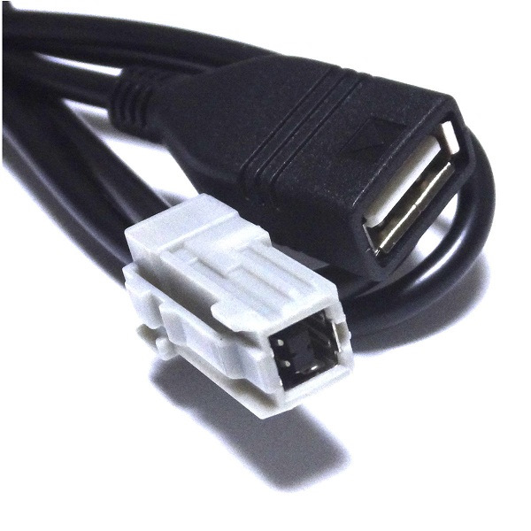

У меня в головном устройстве был разъем для USB-кабеля (мама), а штатный блютус распознавал как хэндсфри, так и протокол A2DP для передачи музыки с телефона.
Кабель выглядит как на фото…
На фото не заводской кабель, это опциональный шнурок под штатный разъём. У меня в 35-ке тоже USB в стоке, с таким же разъёмом, только уходит в штатное гнездо в подлокотнике. А в 30-ках, не зависимо от руля, USB штатно появился только в рестайле, с 2012 года. До 2012 года это всё не заводское.
Зачем покупать блоки, если можно купить шнурок и пользоваться USB? Разъём ведь в ГУ есть…
Очевидно, потому в дорестайл 30-ках в стоке нет такого разъёма >> некуда втыкать шнурок 😃
А в рестайлах сразу есть не только разъём на жопе, но и штатная проводка с USB портом в подлокотнике. Никакой отдельный шнурок не нужен. Если голова была с таким разъёмом, но в штатной проводке жгут с USB кабелем отсутствовал, то это не штатная голова, а опциональная, установленная не на заводе.
Вот жопа дорестайловой головы.

Добрый день. Есть у меня блок тойотовский, но я чет не врубился каким образом он подключается к штатному ГУ. Подскажите какая проводка нужна, или лучше фотку этой проводки. Спасибо.
Добрый!
В комплекте должен быть соединительный кабель к ГУ с разъёмами 12-pin и кабель USB с адаптером.
Вся проблема в том, что блок этот взят с распила, и проводов никаких нет. На блоке 3 разъёма:
1 это соединять юэсби вход с блоком
2 это 12пин
3 неизвестно
Хочется понять, какие точно провода к нему нужны.
Спасибо
Провода видно на фото выше. 3-й длинный разъём не используется. Позже могу дать схему подключения.
За схему буду премного благодарен.
По USB только распиновка не внятная. Скорее всего, 1 и 4 пины это питание, полярность можно проверить вольтметром, а 2 и 3 это Data пины.
USB порт штатный.

И ещё почему то при нажатии кнопок RPT, RAND, SCAN тоже ничего не происходит, и песни никак не определяются. Не знаешь почему?
Я давно убрал Yatour за ненадобностью. Но у меня с ним вроде все эти функции работали, как и переключение виртуальных дисков сенсорной кнопкой…
Блин спасибо тебе большое за это "переключение папок удерживанием кнопок Next, Prev. (удобно управлять с руля)"
Я голову сломал уже что бы разобраться как папки переключать. Просто нажатием на мониторе кнопку "диск" (или как у тебя "выбрать диск") ничего не происходит. Уже от безисходности набрал в гугле и он выдал твой пост. Спасибо)))

Добрый день.
Подскажите, а какие вообще выполняет функции блок 861A0-48030?
Приветствую!
Блок 861A0-48030 позволяет воспроизводить аудиофайлы c USB носителей в формате MPEG Layer-3 (MP3) на штатных головных устройствах с поддержкой программного интерфейса этого блока.

Вы молодец. Продайте 861A0-48030, проводка есть штатно, разьемы и порт УСБ. Не хватает только эмулятора.
Спасибо! К сожалению, пока не думал продавать — у меня на него есть планы на будущее… ))
Подскажи пожалуйста, где брал порт с USB?
USB порт стандартный, подойдёт от любой Тойоты с штатным USB (Corolla, Camry, LC150/200 и т.д.).
В магазине брал?
Нет конечно, из своих запасов )))
Но можно найти аналогичный адаптер китайского производства, сразу под USB A и RCA разъёмы.
Понял, спасибо за инфу!)

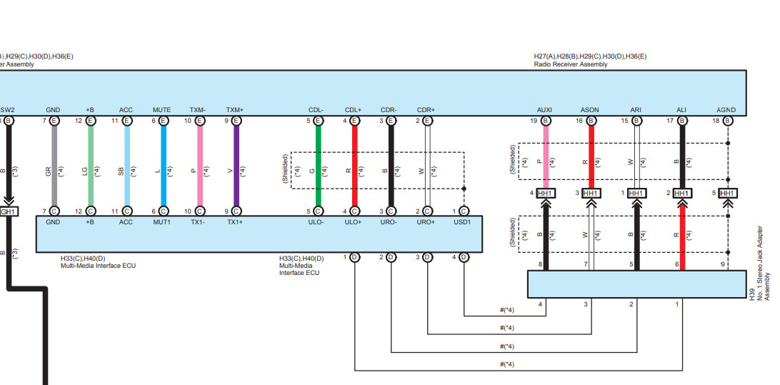

Здесь не хочу лишнего городить, пока всё устраивает, только USB не хватало )))
Пиветствую!на тайоте рав4 2007 г.в. стоит штатная магнитолас встроинным сд ченжером.и радио, с зади есть гнездо для адаптера, или под ченжер, распиновку нашел, хотел подключить аукс, подключаю ни чего не происходит, можно ли без всяких адаптеров оботись?может схема есть?что можно сотворить в данной ситуации
Приветствую.
Аудиовход в разъеме для доп. устройств (6 + 6 pin) активируется по цифровой шине данных. Просто так завести в него звук не получится.
А есть схемы, как можно завести звук
С декабря 2008 вот такая схема подключения: www.dropbox.com/s/wktctlq…_30_Audio_System.zip?dl=0
На более ранних моделях — с помощью Yatour и аналогичных адаптеров.
Спасибо за помощь, буду мудрить, если чё отпишусь, если есть схема ятура, тоже б не помешала
