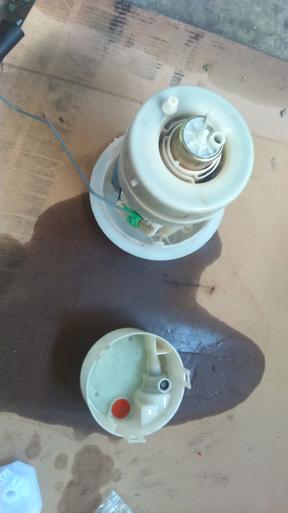

Фирма — Francecar Артикул — FCR210141 Цена : 105 рублей на exist .

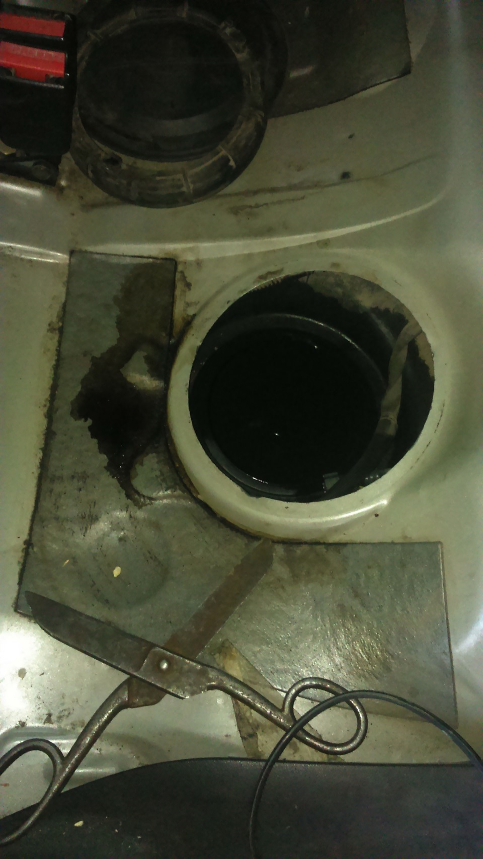

Бензонасос находится под задним сиденьем с правой стороны под круглой пластиковой крышкой заглушкой, после её снятия я пропылесосил и помыл вокруг гайки бензонасоса что бы не чего не попало в бензобак .
Перед тем как отсоединять трубку с бензонасоса нужно сбросить давление в системе . Я сбросил давление отсоединив провода от бензонасоса и дал поработать машине пока не заглохнет . Гайка крышка бензонасоса откручивается очень тяжело так как не было специального съёмника подошли большие ножницы почти как съёмник )) . После откручивания гайки аккуратно вытаскивается бензонасос под ним резиновое уплотнительное кольцо которое нужно удерживать при снятии чтобы не упало в бензобак .
На всё про всё ушло не более полу часа !

В какую сторону откручивается крышка спасибо зарание
Обычная резьба против чаовой
В общем проблема такая или я каши мало ел не могу открутить ни туда ни сюда
откручивается туго можно даже гайку сломать

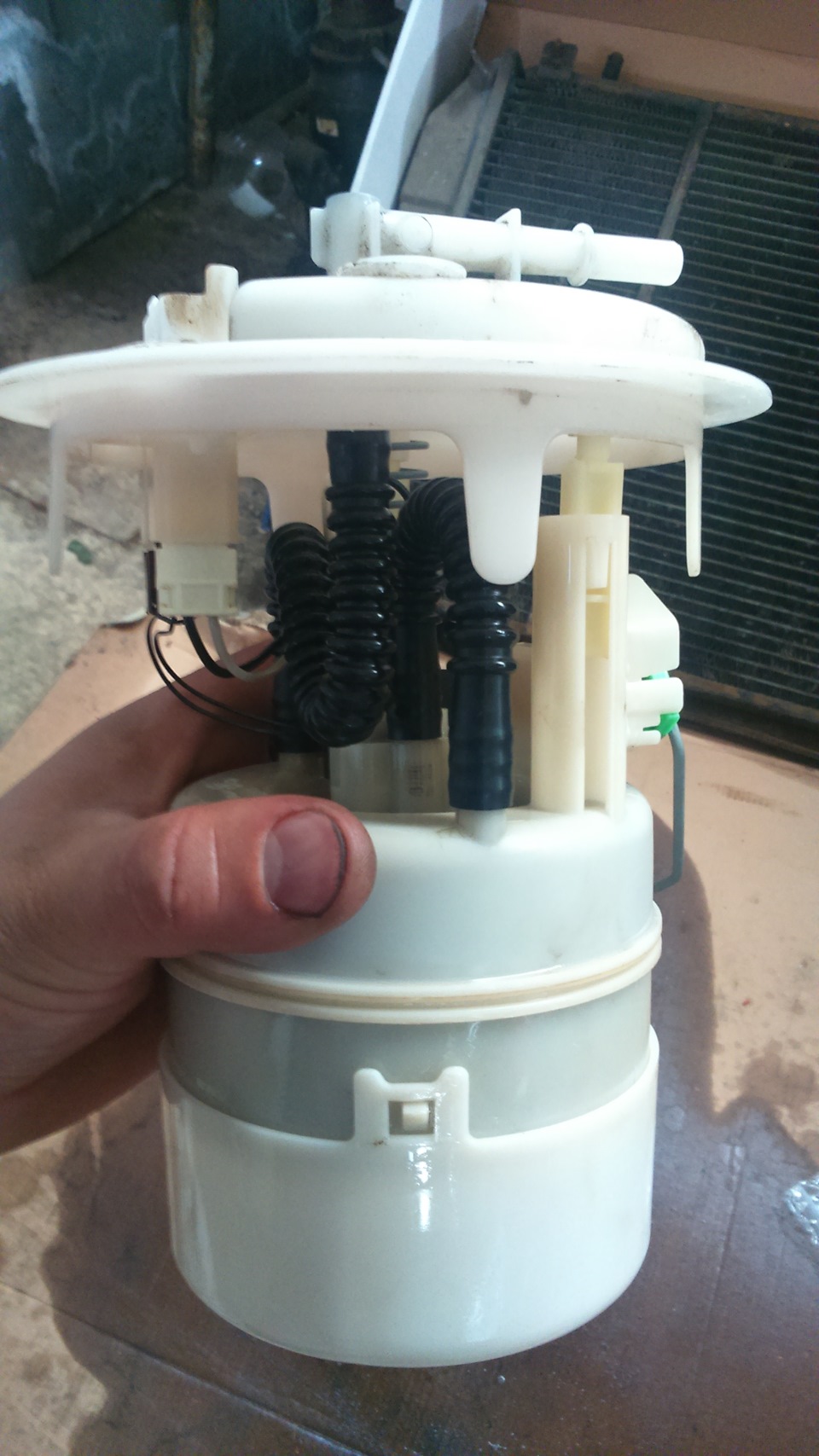

Да конечно:-) Сетки не может выступать в роли филтра тонкой очистки ! Фильтр тонкой очистки впаян в корпус и меняется с насосом всбореforum.aves-peugeot.ru/vie…php?f=10&t=38724&start=30

фильтр (сеточка) внутри насоса меняется и всё других фильтров нет ! Насос тоже меняется от ваз 2110 подходит в разы дешевле родного !

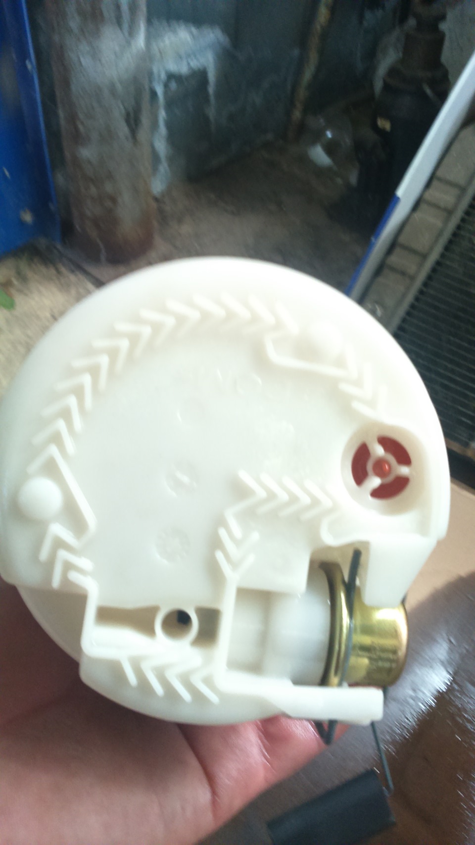

внутри еще есть фильтрующий элемент, кроме сетки)) а за код спасибо
Фильтр встроенный в корпус насоса! Меняется в сборе с насосом.
не в корпус насоса он встроен вовсе)
Купил недавно Фильтр топливный от Nissan Qashqai (J10E) 07-
фирма ZEKKERT артикул KF5463 цена 670 рублей в комплекте с трубками . нижняя часть корпуса топливного насоса и есть сам фильтр только на peugeot он отдельно не меняется а продается в сборе с насосом.Еще не ставил.
Может я чего пропустил но фильтр вроде не разборный?
