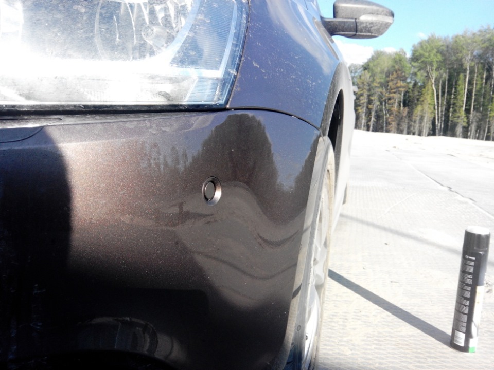

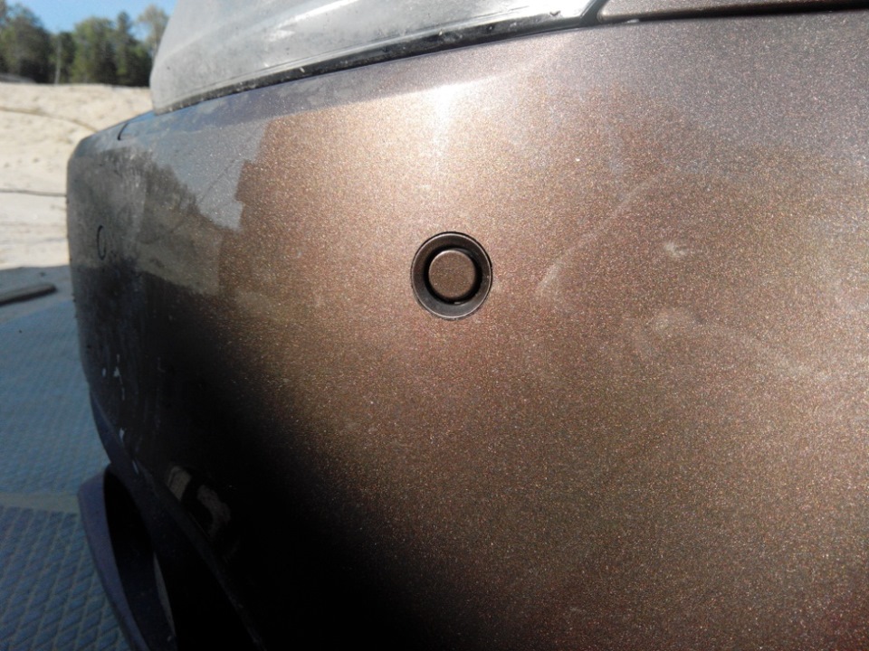

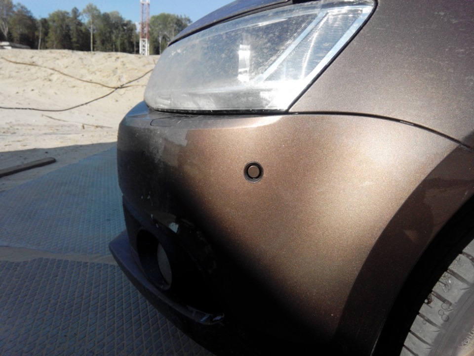

Можешь фото выложить установленных датчиков?
Эт какие ABS или ультразвуковые?
Ультрозвуковые
Передние видно в этой теме www.drive2.ru/l/2924131/
задние вот jetta-club.org/gallery/im…BA%D0%B0-4h0-919-275-gru/
Они отличаются по креплению и длинне рабочей части.
Я имел ввиду фото как они смотрятся у тебя на машине и где расположены. Просто видел в интернете фото пассата 9 года там датчики передние сделаны типо воронкой. Мне не понравилось. Вот и хочу увидеть фото как на нашей машине смотрится.
тоже типа как воронка иначе как развернуть плоскость датчиков парралельно оси авто.
Фотки скоро выложу
Ясно, жду фото
Смотри
Спасибо большое, на старом пассате куда страшнее смотрится.
мне нравится
